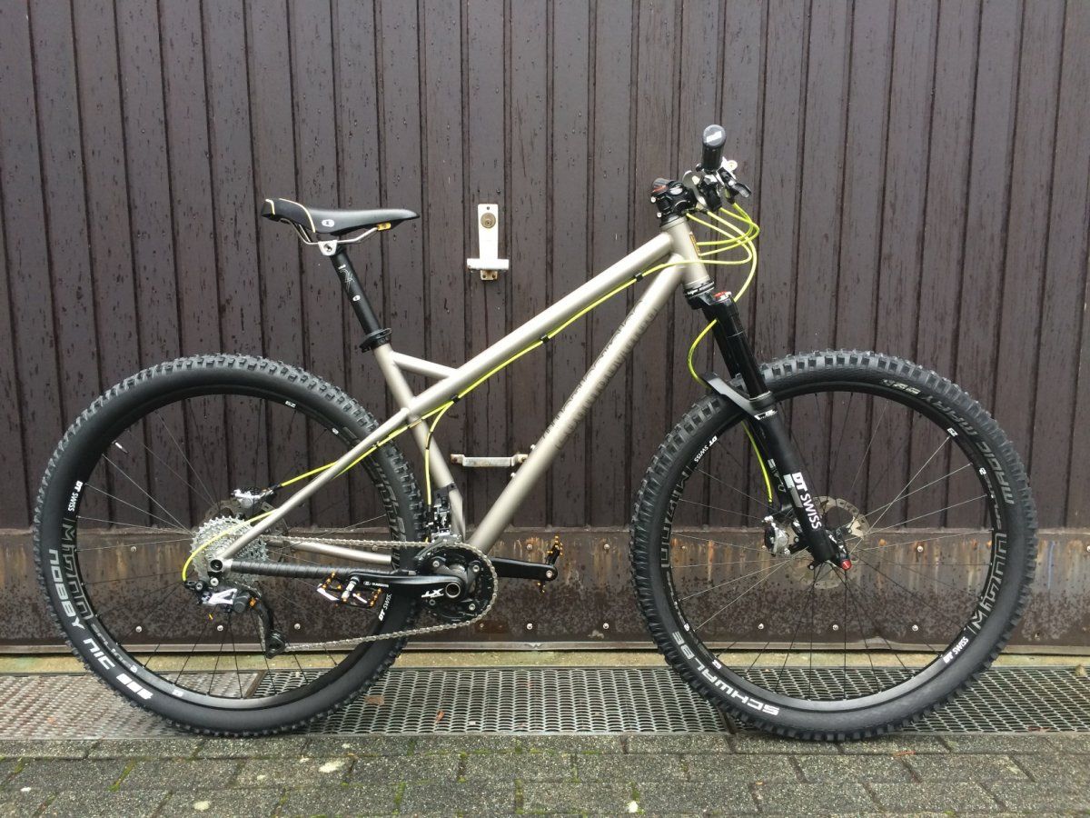

Und hier auch mal in freier Wildbahn, nicht das man meint ich halte mein Quaterhorse nur im Keller

Hurra, es hatte gestern Probefahrt, nachts um 19:13 Uhr ;) Ich konnts nicht erwarten!
Rahmengröße M, bin 179cm und es war bis gestern nicht sicher, ob die Moveloc 200 nicht zu lang ist - aber perfekt!!!
Partlist:
LRS 1: Spank Subrosa (titanfarben), Hope Naben, CX Ray Speichen (von Speer gebaut) - 2040gr (leider schwere Felgen bekommen)
LRS 2: Nextie Hooked 30mm UD Carbonfelgen, Acros .74 Naben, CX Ray (auch von Speer gebaut, kommen nächste Woche)
Kurbeln: RaceFace SixC 175mm 2/3 fach Gabel: Revelation 140mm RC3 (ein Platzhalter für die Pike)
Lenker: Subrosa
Schaltung: Schaltwerk X01, Shifter XX1, Kassette X1
Reifen: hinten X-King 2.2 (wird noch dicker, 2.4er), vorne Trail King 2.2, beide RS, leichte Gummischläuche
Bremsen: Hope Race X2
fährt sich etwas Lastwagen-haft, wenn man an ein kurzes 26er Hardtail gewöhnt ist ;) hatte nen 70er Vorbau drauf und das ist für mich definitiv nix, getestet wird ein 50mm und ein 35mm die Tage, damit sollt es besser werden
Von wegen Lastwagen, war noch etwas spielen, Bunnyhop to manual ist recht einfach, Bunnyhop 3 Stufen rauf auch easy, Hinterradsachen fast schon geschenkt für so ein Radl, rollt wie Teufel! Übersetzung vorne mit nem 30er Blatt, das genau richtig.
Bilder folgen. Und ich bin soo gespannt auf den anderen LRS, sollten ca. 500gr weniger wiegen, damit dann auch unter 11kg hoffentlich :)
So, 35er montiert und testgesessen. Mei oh mei, das sind gefühlt Welten, jetzt sitz ich so drauf wie ich das erwartet hab und freu mich auf den Mittwoch-Nightride :)

So, zweite ausgiebige Testfahrt: 35mm Vorbau ist viel besser als der 70er. 50er teste ich noch.
Insgesamt ist das Rad einfach nur ein Traum, wiegt nix, rollt geil, ich bin verknallt! Und hab jetzt noch weniger Bedürfnis, ein Fettbike zu testen, egal wo ich gefahren, ich hatte immer mega Grip und nie das Gefühl von Unsicherheit.
Wird noch einiges geändert, u.a. rotes Zahnrad, rote Stahlflexleitungen und rote Stahlflexschaltzüge, wohl auch ne Hope M4 anstatt der X2 und ne 140er Pike.
