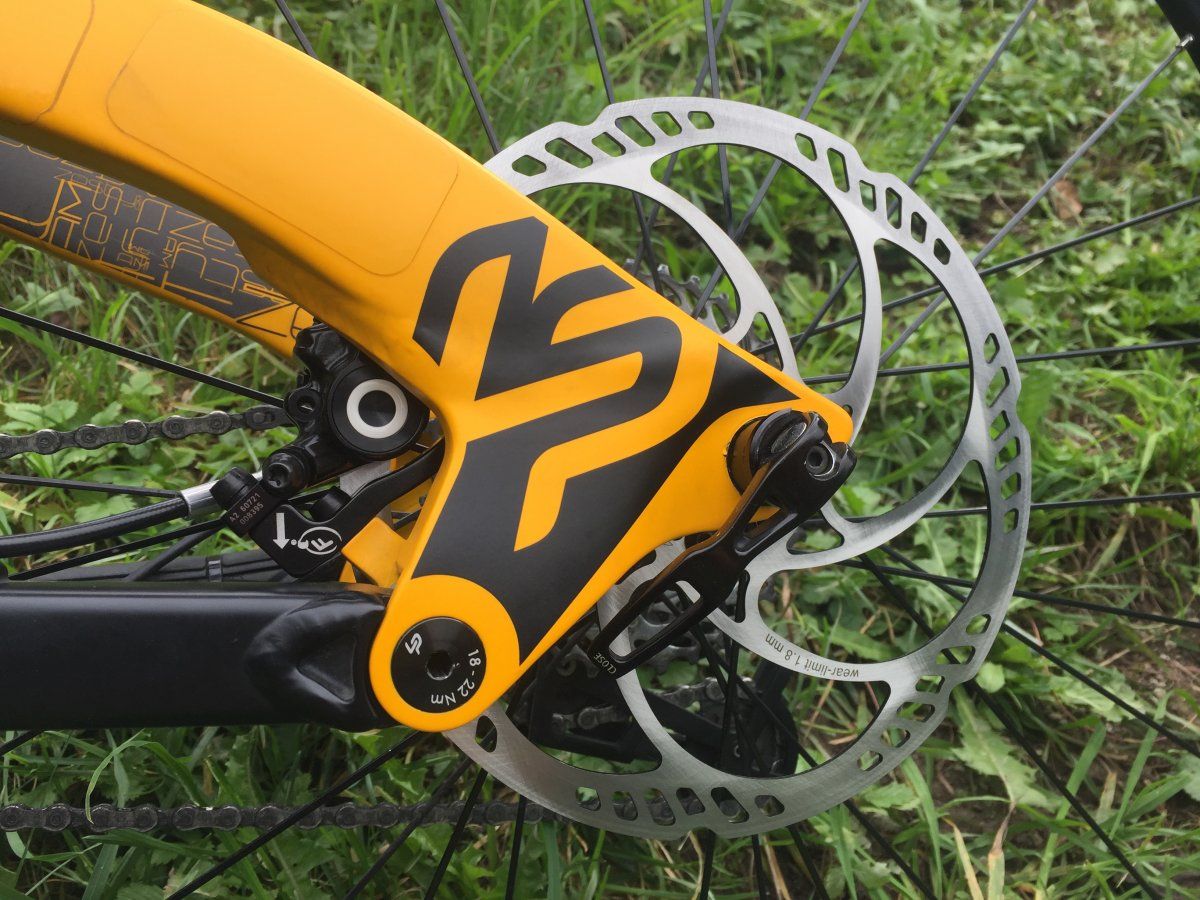

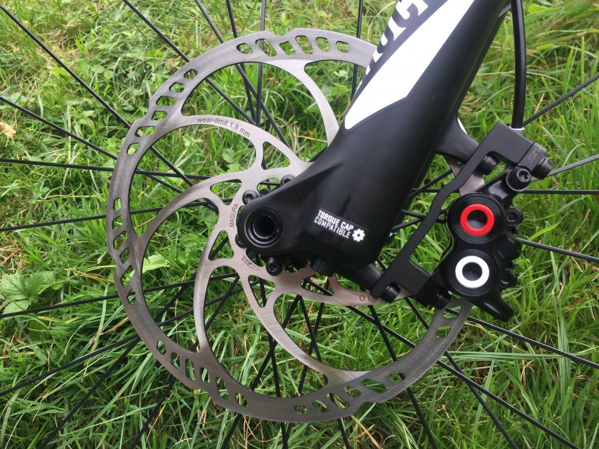

Soo... meine MT5 Red/White Edition ist fertig montiert...
Und ich musste nicht entlüften...
Hab mir gestern Royal Blood gekauft... vielleicht entlüft ich sie sicherheitshalber mal... aber bis jetzt passt der Druckpunkt...
