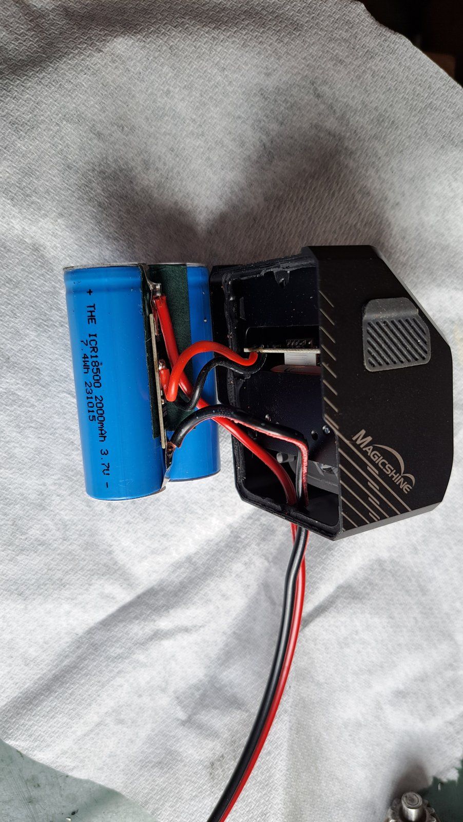

tja, meine kam defekt, habe es aber erst viel später bemerkt, sie will einfach nicht laden....

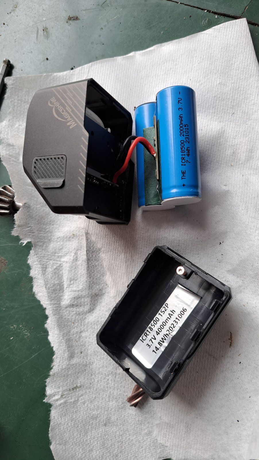

habe meine jetzt geöffnet (von wegen, is nicht zu öffnen) und lade den Akku dierekt, ohne die Elektronik... (geht!)
mal sehen, wie lange das geht, richtig getestet habe ich noch nicht, kann nur sagen, dass sie im "low Modus", nachdem sie selber runtergedimmt hat, noch ewig weiter läuft.... habe dann noch ca. 30km gefahren und zu Hause ca. 2std noch, bis sie aus ging...
verbaut sind zwei 18500eer Zellen mit 2000mAh ;-)

Defekt ist natürlich Mist. Mach doch mal ein Foto oder beschreib, wie du das Gehäuse göffnet und wieder verschlossen hast. Verklebt, verschraubt?
Dann ist die Lampe doch für die Zukunft noch zu gebrauchen. Vielleicht sind zukünftige Akkus kompatibel. 2000mAh ist wenig, aber es sind 2, also 4000mAh, wie bei einer kleinen 21700er.

kleiner Umbau...
so kann ich jetzt mit meinem externen Ladegrät laden und es funktioniert auch...
leider hat der Zusammenbau Klebstoff benötigt, es ist also nicht vorgesehen, die Lampe zu öffen aber es ist nicht unmöglich (irgendwie muß sie ja auch zusammen gebaut worden sein)
das hält sicher nicht für die Ewigkeit aber in 1 bis 2 Jahren gibts sicher wieder was besseres, was mal wieder getestet werden kann...

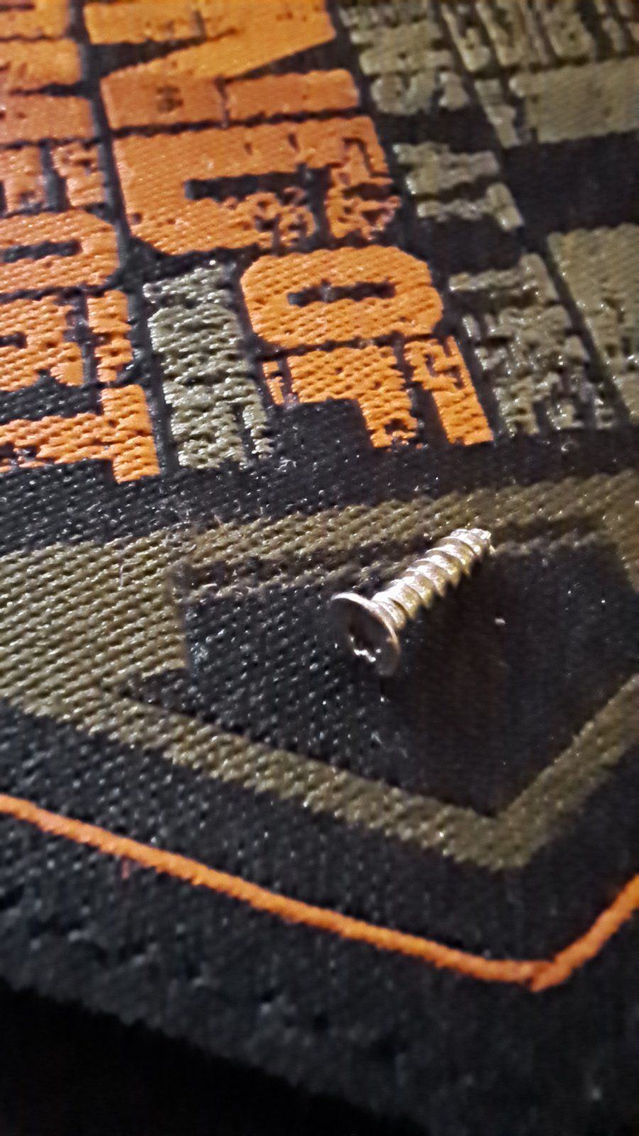

Ich habe die Lampe in Österreich bestellt. Leider fehlt bei der Lampe die kleine Schraube die das Plastikteil mit der Lampe verbindet (den unteren Teil vom Klippmechanismus, der an der Lampe verbleibt).
Könnte jemand mal die Schraube ausschrauben und ein Bild davon machen, damit ich weiß was das für ein Gewinde ist/sein soll?
Mega ärgerlich wenn sowas fehlt.
Das ist nur eine kleine Blechschraube. Ich habe die Halterung bei mir umgebaut und die Schraube darum auch nicht mehr, kann dir also leider kein Bild geben.
