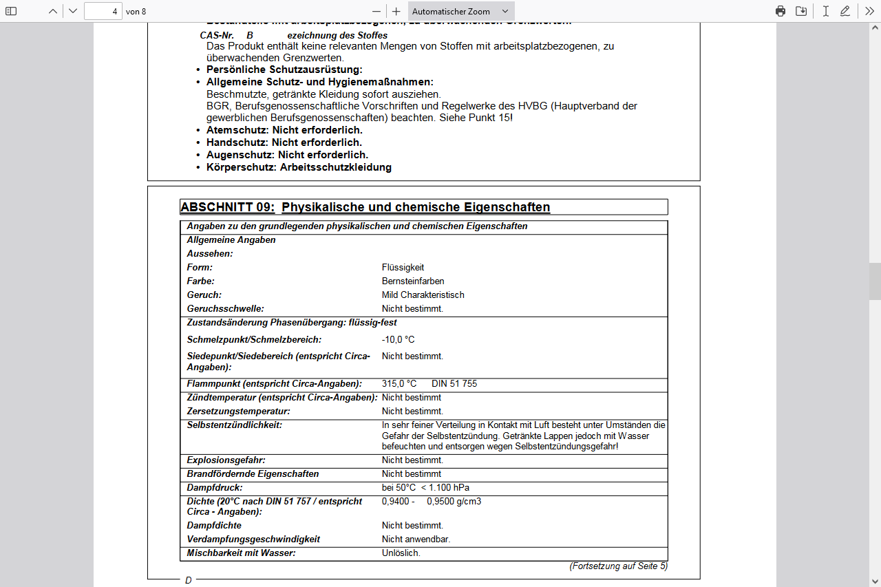

Mit Leinöl getränkte Lappen können sich an der Luft durch Oxidation selbst entzünden!! Nicht nur angelesen!
bei Leinöl eher nicht, dafür trocknet es zu langsam. Sonst müßte auf jeder Leinölflasche ein Warnhinweis stehen.
Bei mit Additiven oder anderen Trocknungsmitteln versetzten Ölen kann das u.U. passieren.
Ich habe mit diversen Holzölen aber mal Versuche gemacht und ich konnte noch keinen Lappen zum entzünden bringen.
Eine einfache Abhilfe ist die Lappen mit reichlich Spüli und Wasser auszuwaschen. Dann passiert nichts mehr.
Leinöl aus dem Lebensmittelmarkt wird man wohl kaum verwenden, das ist ja auch zu flüssig. Dazu eignet sich Leinölfirnis, das wird gekocht und wird zähflüssig und dazu Trocknungsstoffe.
Wir hatten in der Schreinerei schon einen qualmenden mit Leinöl getränkten Schwamm.
