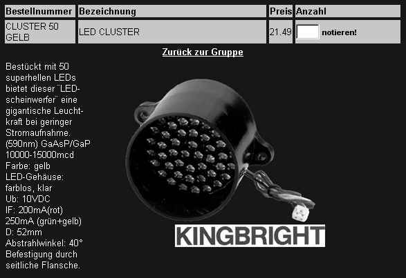

Hey! Die LED Lampe von Lupine soll 1179 Mark kosten! Da muss ne Oma lange für stricken... Es soll Leute geben, die sich für den Preis n ganzes Fahrrad kaufen :lol:
Das Teil hier gibts bei Reichelt (www.reichelt.de)
Sieht meiner Meinung nach dem LED Teil von Lupine ziemlich ähnlich:D
an Joerky
zwei unterschiede gibt es zwischen Conrad/Reichelt und Lupine .... zum einen muß das LIcht gebündelt werden (da sonst die LEDs nur "diffuses" Licht erzeugen) und zum anderen gibt es gerade bei der LED Technik große Unterschiede in der Lichtleistung... :(
Naja, aber 1200 Dm ist trotzdem indiskutabel..!!
Die Linsen sind schon auf den LEDs oben ....
2-3 billige ersetzen sicher ein Lupine ...
zumal der Wirkungsgrad bei LEDioden immer nahezu ident ist.
Somit auch keine Leuchtdauerbeeinträchtigung bei gleicher Lichtleistung.
Hahaha, ich lach´ mich tot. Achtet ´mal auf die Lichtstärke !!! 10000 - 15000 mcd, das sind 10 - 15 cd !!! Zum Vergleich (ja, hingucken, ihr Watt-Jünger, die ihr denkt, je mehr Watt, desto besser ...): Eine Osram Decostar IRC 12V/20W bringst bei 10 Grad Abstrahlwinkel auf 6000 cd !! Kleiner Unterschied, was ?? Statt den LED´s kann man gleich ´ne Kerze einpacken, da wird´s wenigstens noch ein bißchen warm :D ergo: rausgeschmissenes Geld. Baut Euch ´ne Lampe, und nehmt, wenn´s richtig hell sein soll, ´ne Osram Decostar 51 IRC mit 35W, 10 Grad. Die bringt´s auf 12500 cd. Das entpricht ´ner normalen 50W Halogenbirne´. Die aus´m Baumarkt oder sonstwie billig waren, bringen´s net.

Hier werden Äpfel mit Birnen verglichen (die LED-Lampe oben zu den Lupine-Clusterlampen)!
Ähnlich Baumarkrtrad mit KLEIN oda soooooooo !
Die oben gezeigte LED-Sammlung will ich nicht verteufeln:teufel: :D sondern finde die ganz gut, z.B. fahre ich das Teil an meinem Stadt-MTB mit Akku.
Sieht toll aus wennn diese 50 LEd´s schön rot nach hinten leuchten.
Aber das mit den weissen LED´s ist schon was anderes, zudem kostten diese ein mehrfaches, man hat jahrelang verscuht soclhe Weissen LED´s herzustellen udn diese Firma läßt sich nun die Entwicklung mitbezahlen...
Zudem haben dise LED´s eine höhere Lichtausbeute als diese üblichen Roten oder Gelben.
Wenn jemand weiss wo es diesen Scheinwerfer mit richtig weissem Licht zu Baumarktpreisen einzeln gibt so kann er mich das gerne wissen lassen...
Ansonsten keien alternative zu Lupine...
