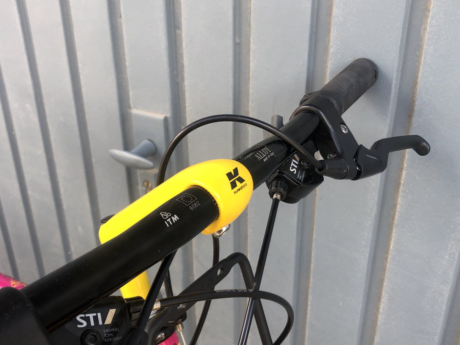

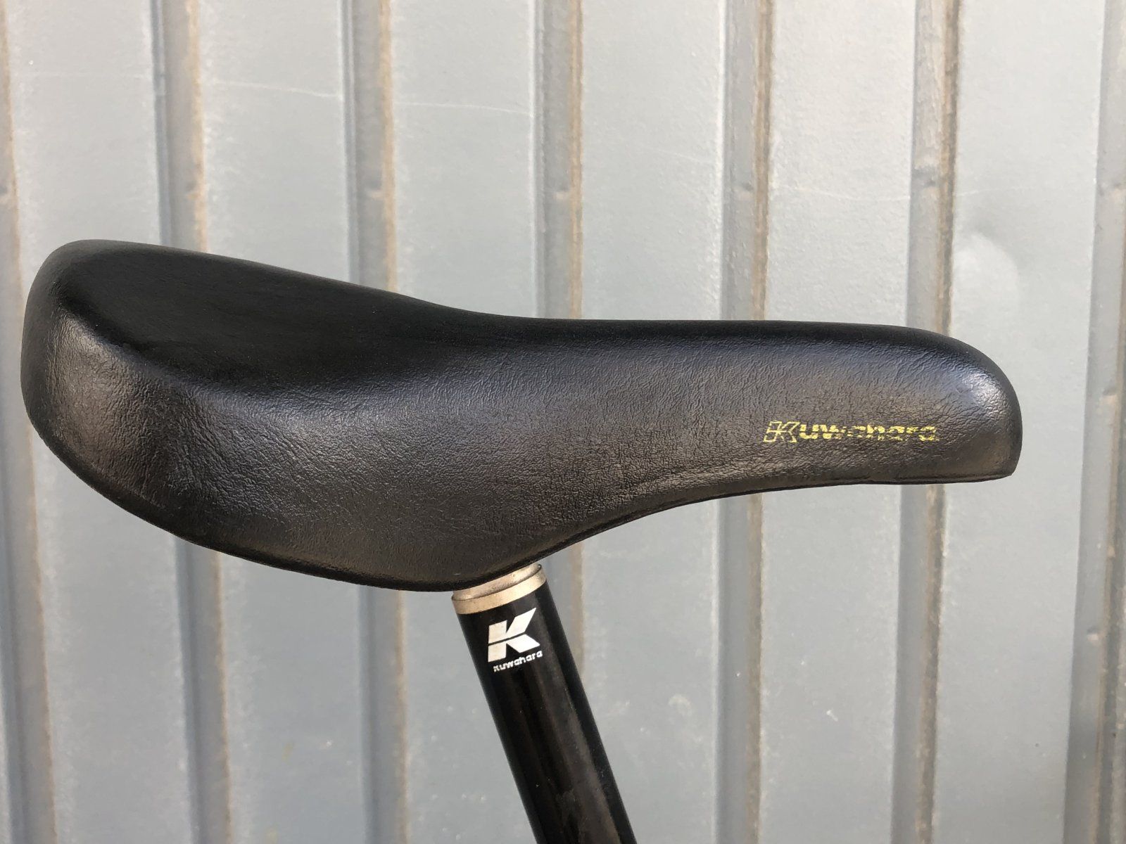

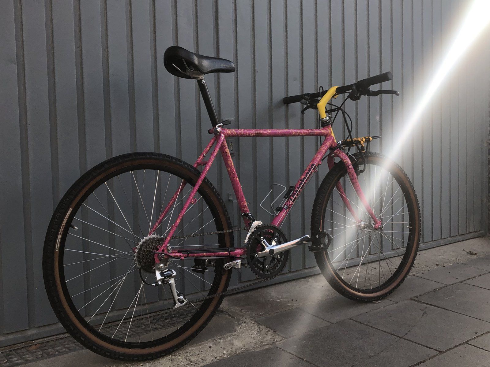

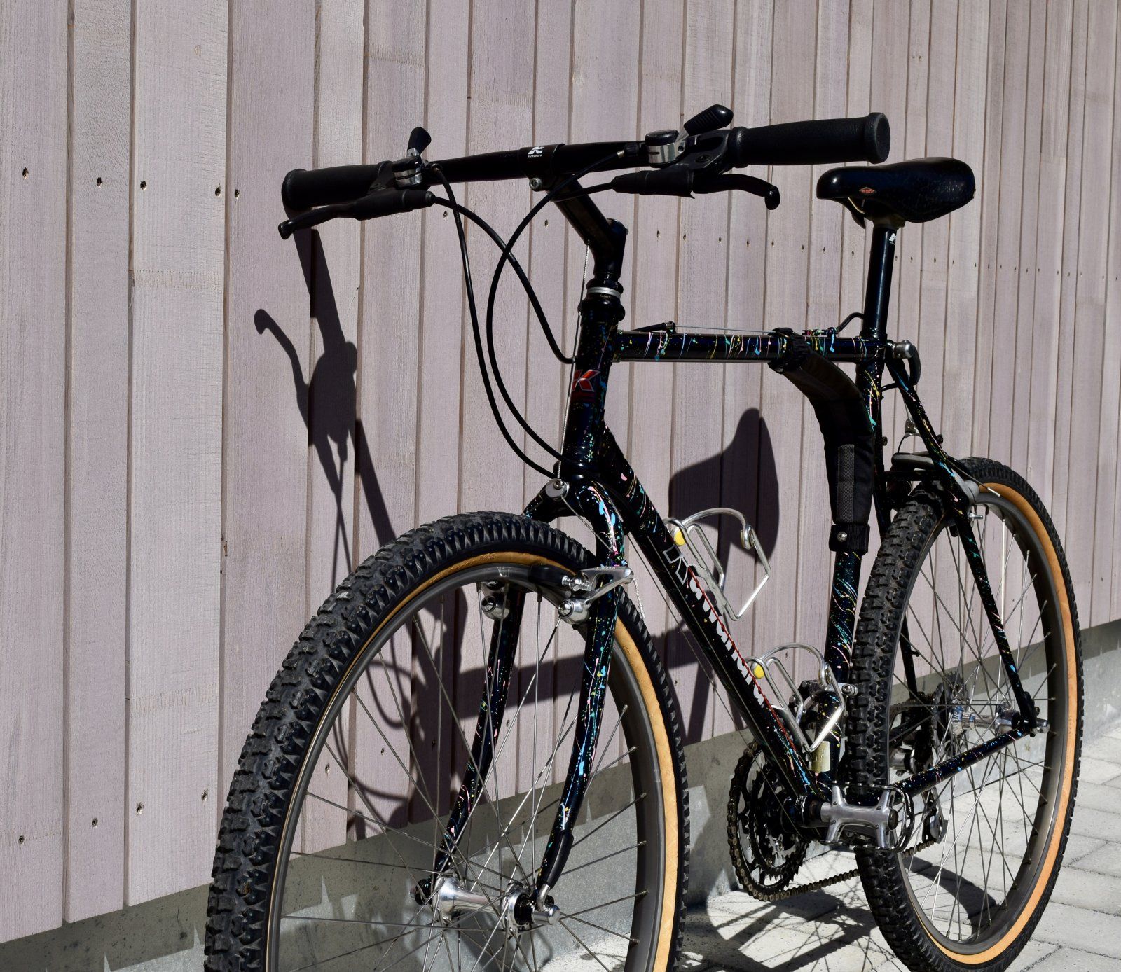

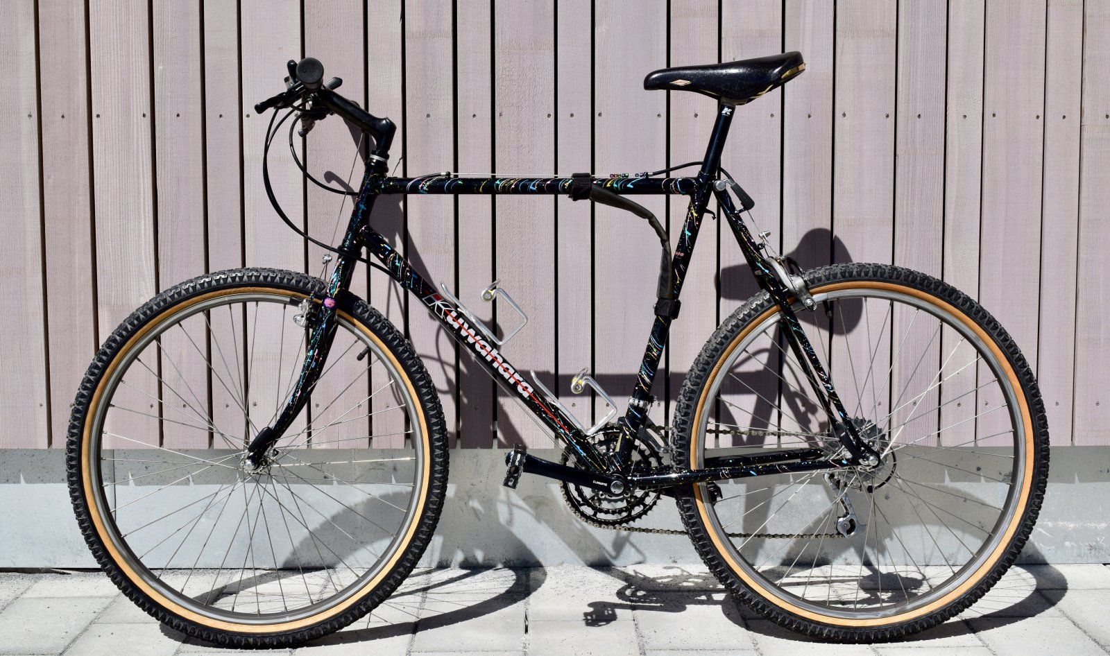

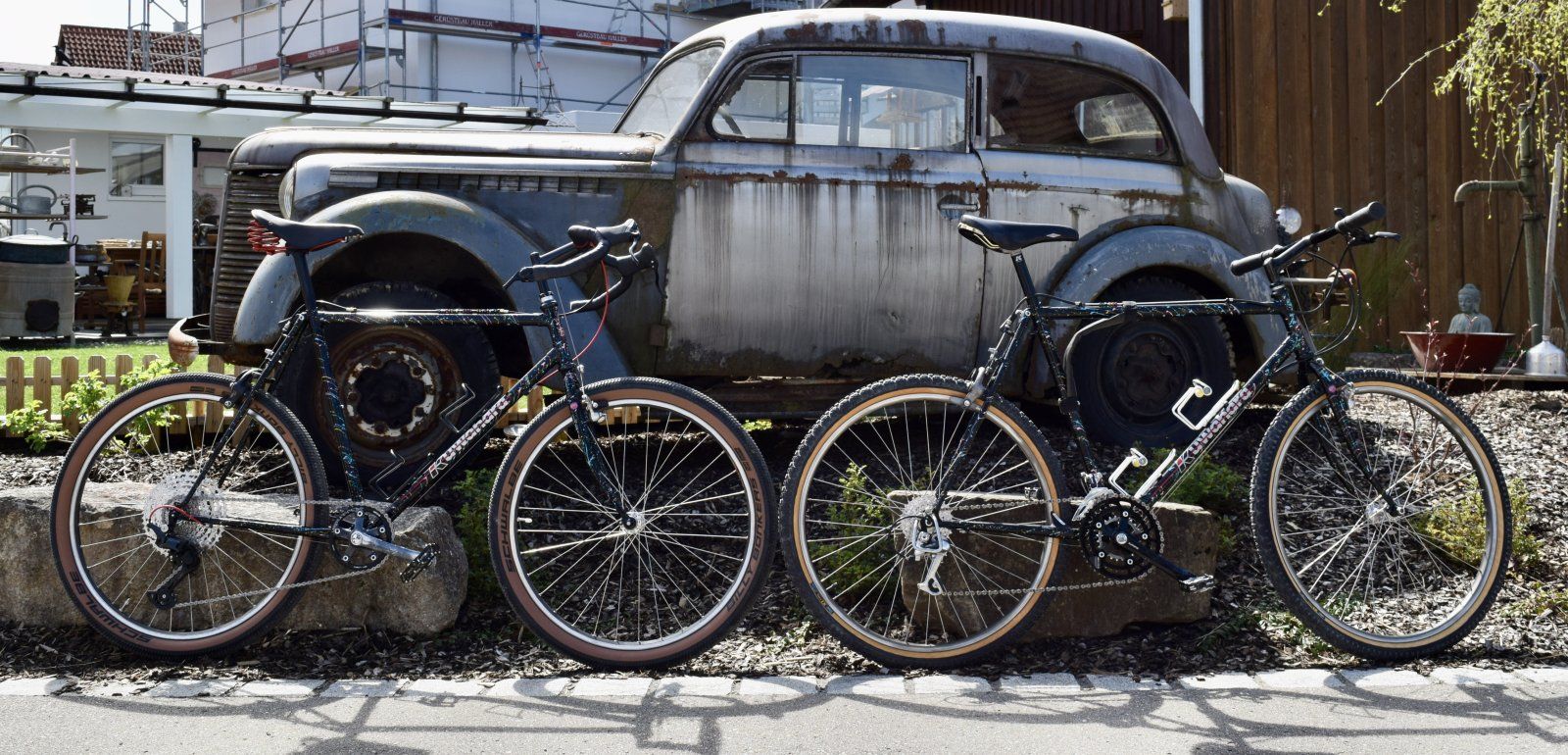

Ein Kuwahara Cougar für einen Freund. Endlich habe ich jemanden für sie gefunden.
Die Katze darf nach 33Jahren erstmalig in die freie Wildbahn.
Das 91er Maragay war in meiner Anfangszeit mein Traumrad. Der Kuwaharahändler war in der nächsten Querstraße und ich habe mir regelmäßig die Nase am Fenster platt gedrückt ...

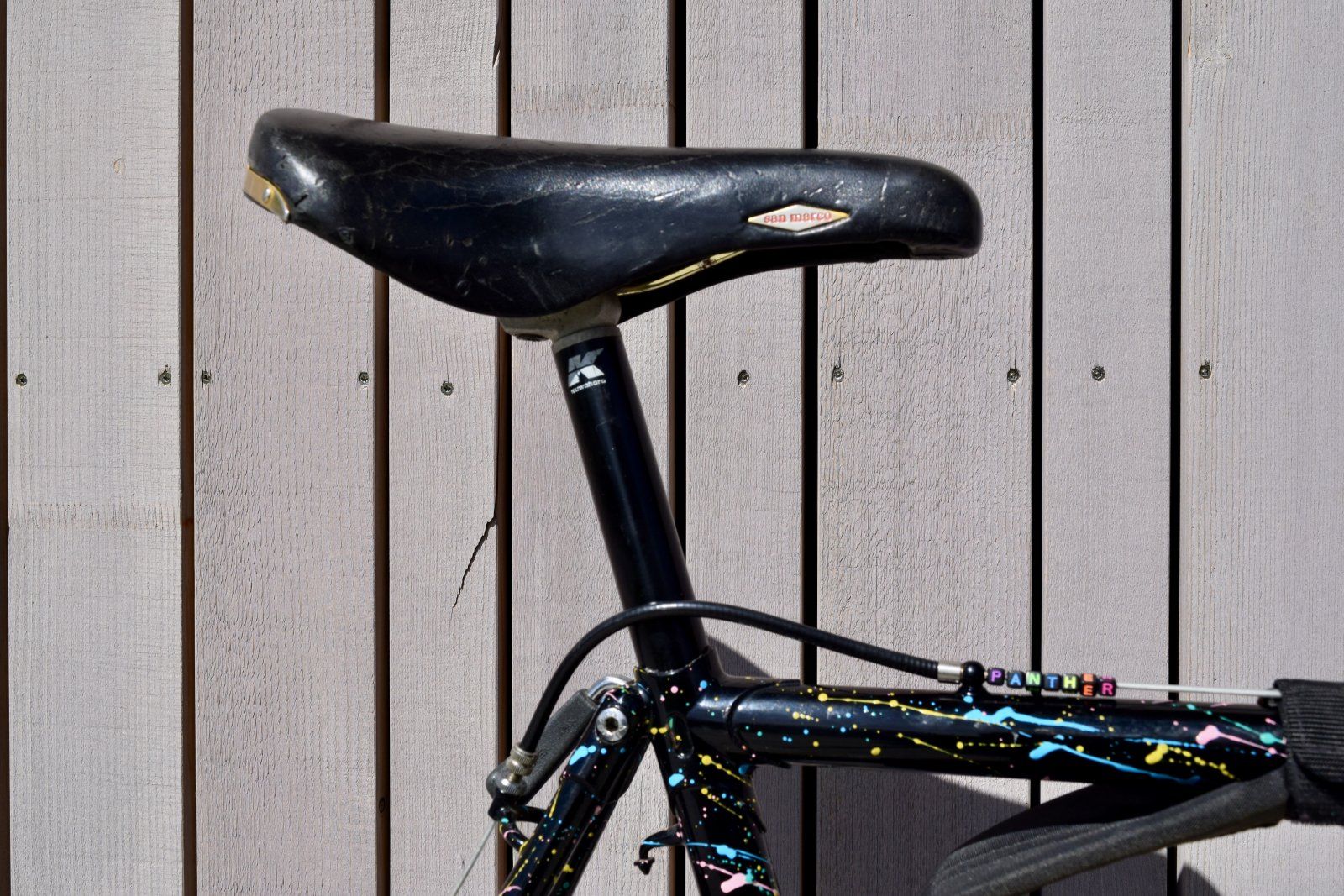

Hallo kuwahara Fans,
ich weiss, die Chance ist gering, aber ich versuche es dennoch mal.
Für mein 1989er Kuwahara Panther suche ich die passende Gabel, die ein Vorbesitzer leider gegen eine Federgabel und danach gegen jetziges Modell getauscht hat.
Sie sollte 1" haben und im Idealfall 185mm+. Ggf kann ein Rahmenbauer aber eine kürzere auch verlängern. Hauptsache das Farbschema passt erstmal einigermaßen.
Anbei zwei Bilder von der Front....
Danke vorab!
Gruß
Alex

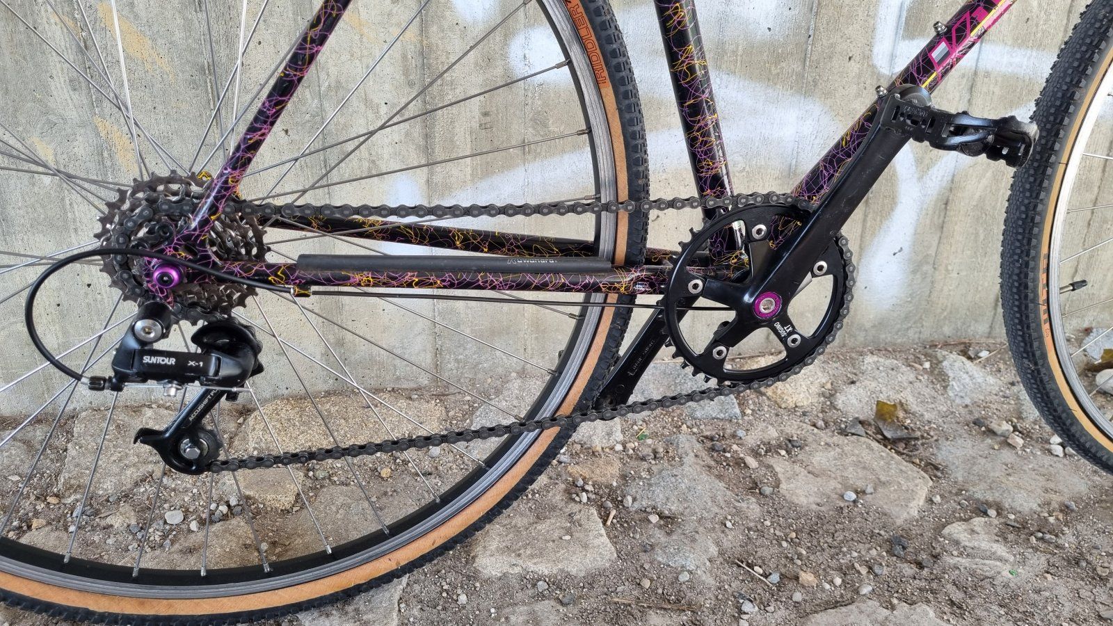

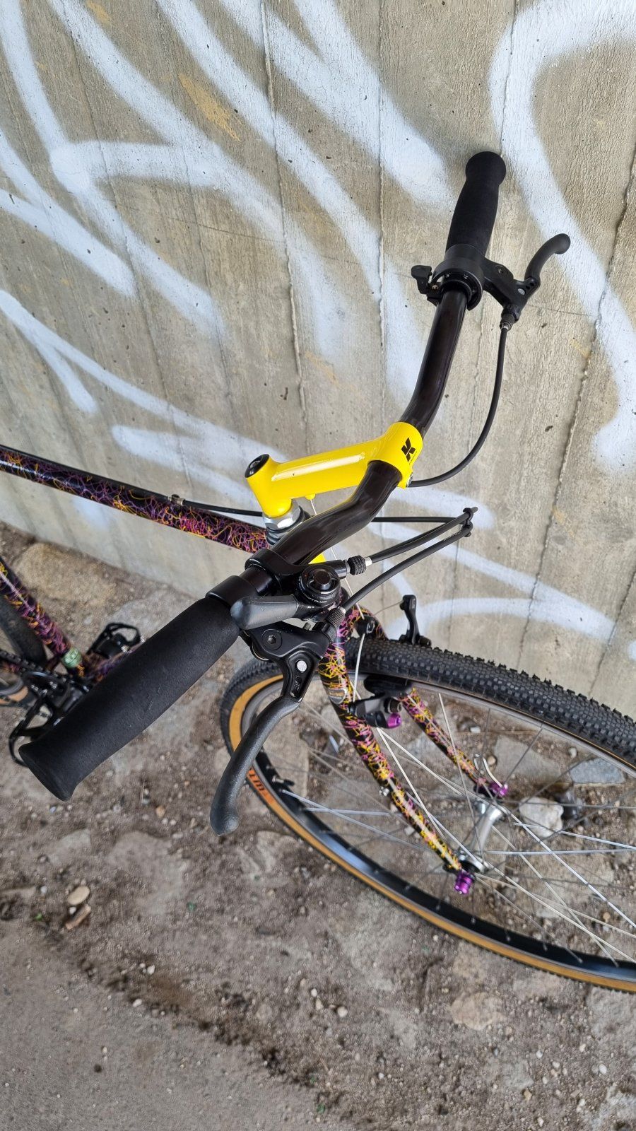

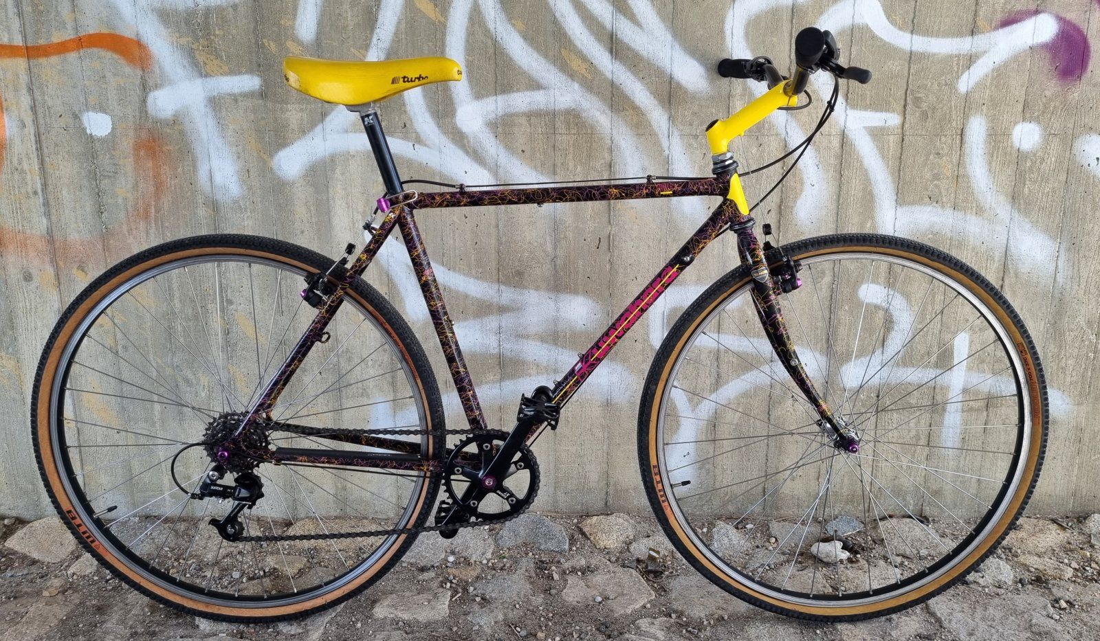

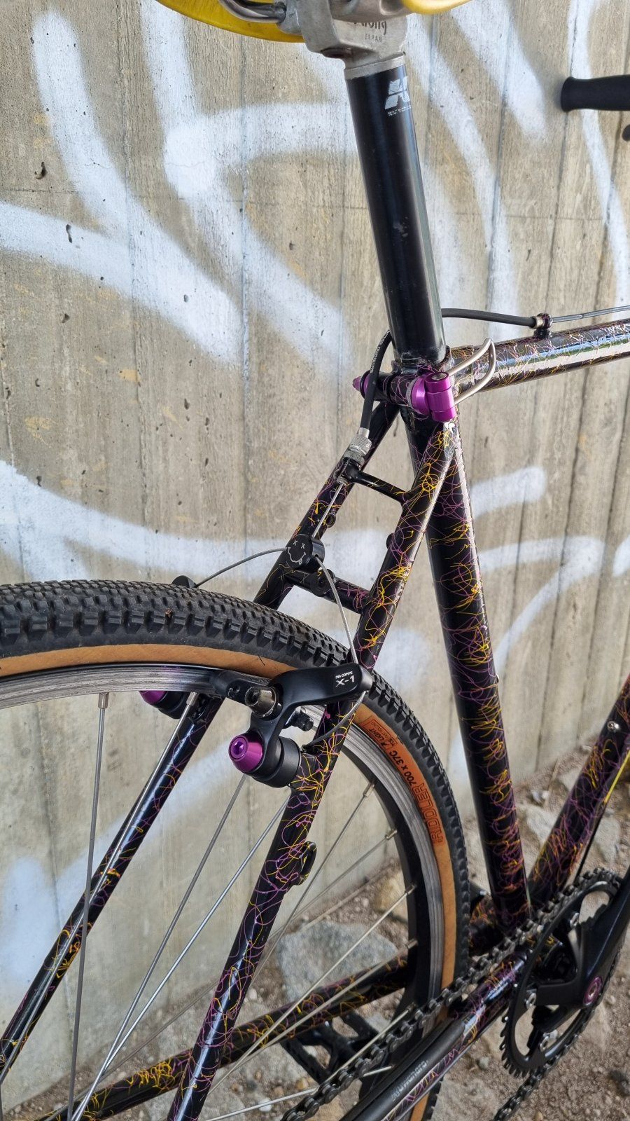

So mein 1991er Pacer ist jetzt komplett durch-renoviert und nach meinen Vorstellungen etwas umgebaut...
Das Bike hat nun ein paar Suntour X1 Komponenten von 1991 bekommen, weil die so schön schwarz ist. Ich wollte sowas schon immer mal.
1x7 reicht mir soweit. Vorne gibts ein NW Blatt aus China für 110er Lochkreis. Das 107er Innenlager ist immer noch etwas lang für ne perfekte Kettenlinie mit KB in der äußeren Position. Ansonsten müsste ich aber die Kurbel bearbeiten und die Aufnahmen fürs kleine KB wegschleifen damit diese nicht am Rahmen schleifen.
Der Suntour-Daumie schaltet schön knackig.
Einzig die Reifen sind noch ein bisschen die Spaßbremse. Ich habe den Satz WTB Riddler 700x37C gebraucht gekauft, bin nicht sicher ob es an den speziellen Reifen liegt oder auch der Kombi mit den originalen Felgen, ich kriege die Dinger einfach nicht so aufgezogen ohne das es eiert. Neulich im Montageständer habe ich ewig rumgedrückt und immer wieder Luft rein oder raus. Es bleibt immer etwas eierig, und man merkt das auch auf glatter Straße 😕.
Ansonsten hätte mir die Optik und auch die Größe gut am Pacer gefallen. Auf nen anderen Bike fahre ich etwas breitere Riddler sehr zufrieden (außer vielleicht das die etwas Verschleißanfällig sind). Mal sehen.
Die Pedale auch von dem 91er Spenderrad sind mir auch noch ein bisschen zu klein. Sonst taugt mir das Ding recht gut 🤩
Noch ne Frage zum Schluss, ich habe noch immer keine Seriennummer gefunden, nicht am Tretlager und auch nicht links unterhalb des (ehemaligen) Umwerfers. Liegt das an der Tarnlackierung, brauche ich nun doch ne Brille oder wo kann ich noch suchen? Ist das eine übliche Nummer mit 7-9 Zahlen oder hat Kuwa irgendwas spezielles?
Mein 91 Lady Pacer hatte auch keine Nummern,oder ich habe sie auch nicht gefunden
Anhang anzeigen 1901453 Anhang anzeigen 1901452
Das Bike hat nun ein paar Suntour X1 Komponenten von 1991 bekommen, weil die so schön schwarz ist. Ich wolte sowas schon immer mal.
Einzig die Reifen sind noch ein bisschen die Spaßbremse. Ich habe den Satz WTB Riddler gebraucht gekauft, bin nicht sicher ob es an den speziellen Reifen liegt oder auch der Kombi mit den originalen Felgen, ich kriege die Dinger einfach nicht so aufgezogen ohne das es eiert. Neulich im Montageständer habe ich ewig rumgedrückt und immer wieder Luft rein oder raus. Es bleibt immer etwas eierig, und man merkt das auch auf glatter Straße 😕.
Interessante Neu-Interpretation. Ich finde der Vorbau wertet das Bike schön auf und die X1 ist kool. Mir gefallen die gelben Aspekte und die Kleinigkeiten. Schön geworden!
Die Farbgebung des Lack ist einfach immer wieder toll anzuschauen 🤩
Ich denke auch, dass das an der Lackierung liegt, sind ja ohne Strings schon mindestens vier Schichten.
Johannes, der Pacer ist optisch richtig toll geworden :daumen: : So "darfst" du zum nächsten Kuwa-Treffen an der Bavaria antreten. ;)
