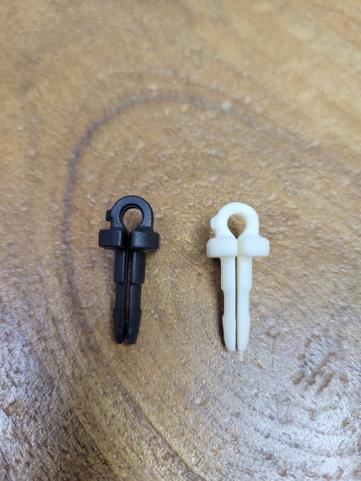

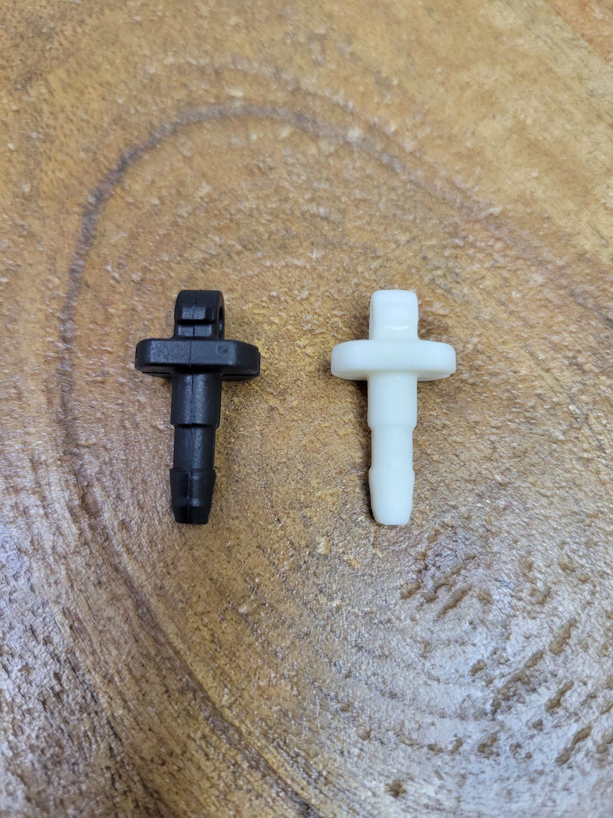

So hab es eingescanned und mal probegedruckt.
Hatte kein schwarz verfügbar.
Hoffe man kann den File ziehen von hier.
  • NicolaiCable.stl
Super, vielen Dank :daumen: ich konnte es laden ;)
Muss ich nir noch meine Spezl mit Drucker bemühen…
Gerne! Ich hoffe es passt, wenn nicht kann ich es in Meshmixer (kostenlose 3D Software) noch etwas veraendern. Sollte aber passen, da ja vom Original gescanned. Finde das auch die optisch beste Art die Leitung zu verlegen, schade dass es die offiziell nicht mehr gibt.

Hallo,
erst mal danke für die stl-File. Hast du vielleicht auch noch ein paar Infos zum Material und den Druckeinstellungen. Mit meinen Einstellungen und dem Versuch mit PLA ist das nur so mittel geworden...
Danke
Ich habe es mit einem Modell Material gedruckt für dental Zwecke und auf einem Sprintray Pro, Genauigkeit 50 micron.
Danke für die schnelle Antwort.
Bei mir hat es jetzt auch geklappt. Ich habe PLA bei 100% infill verwendet. Das ganze mit Support gedruckt.
Das Loch war tatsächlich nur für eine 4mm-Leitung gedacht. Ich habe es mit einer Feile etwas vergrößert und dann hat die Bremsleitung gepasst.
