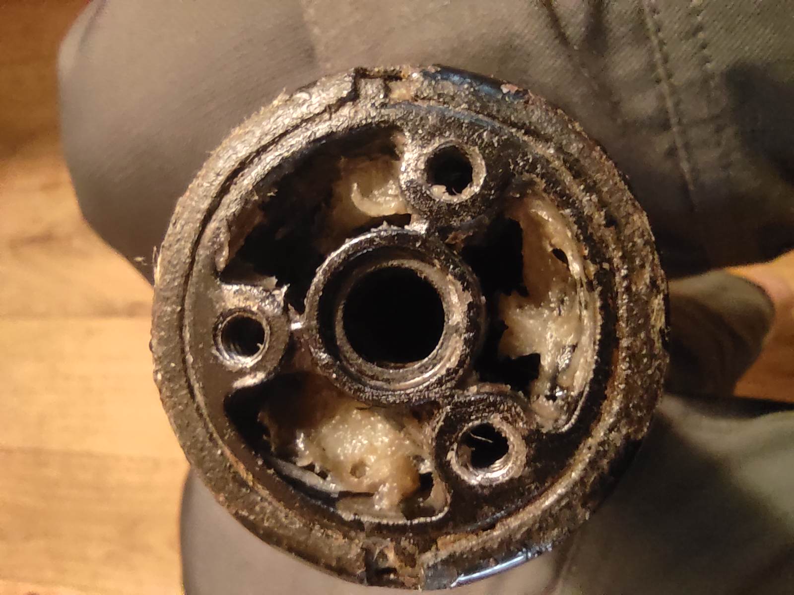

Moin, diese Schraube hab ich nicht. Beim Pumpen drückt es Luft da aus dem Spalt raus, wo im Bild die Wassertropfen sind.
Es zischt zwischen dem äußeren Rohr und der Bodenplatte (?) bei 12 und 6 Uhr raus (das Gelbe ist Rostschutzfett).
Grüße Simon
Ich befürchte fast, dass der Zylinder undicht ist. Leider ist das aus der Entfernung schwer zu verifizieren. Bitte Reinige alles Teile mal ordentlich und versuch es bitte dann noch ein letztes Mal.
Wie alt ist die JB Mountain?
Alt. Zwischen 8 und 13 Jahre.
Die Seifenwasserprobe zeigt, dass es aus den beiden Nuten bei 12 und 6 Uhr rauszischt. Wie ist dieser Boden mit dem Rohr verbunden?
Das wäre auch meine ganz persönliche Idee gewesen, denn ich befürchte, dass die Undichtigkeit des Zylinders auch nur so abstellen lässt bzw das Leben der Pumpe nochmals verlängert. 🤔
Oben Unten
