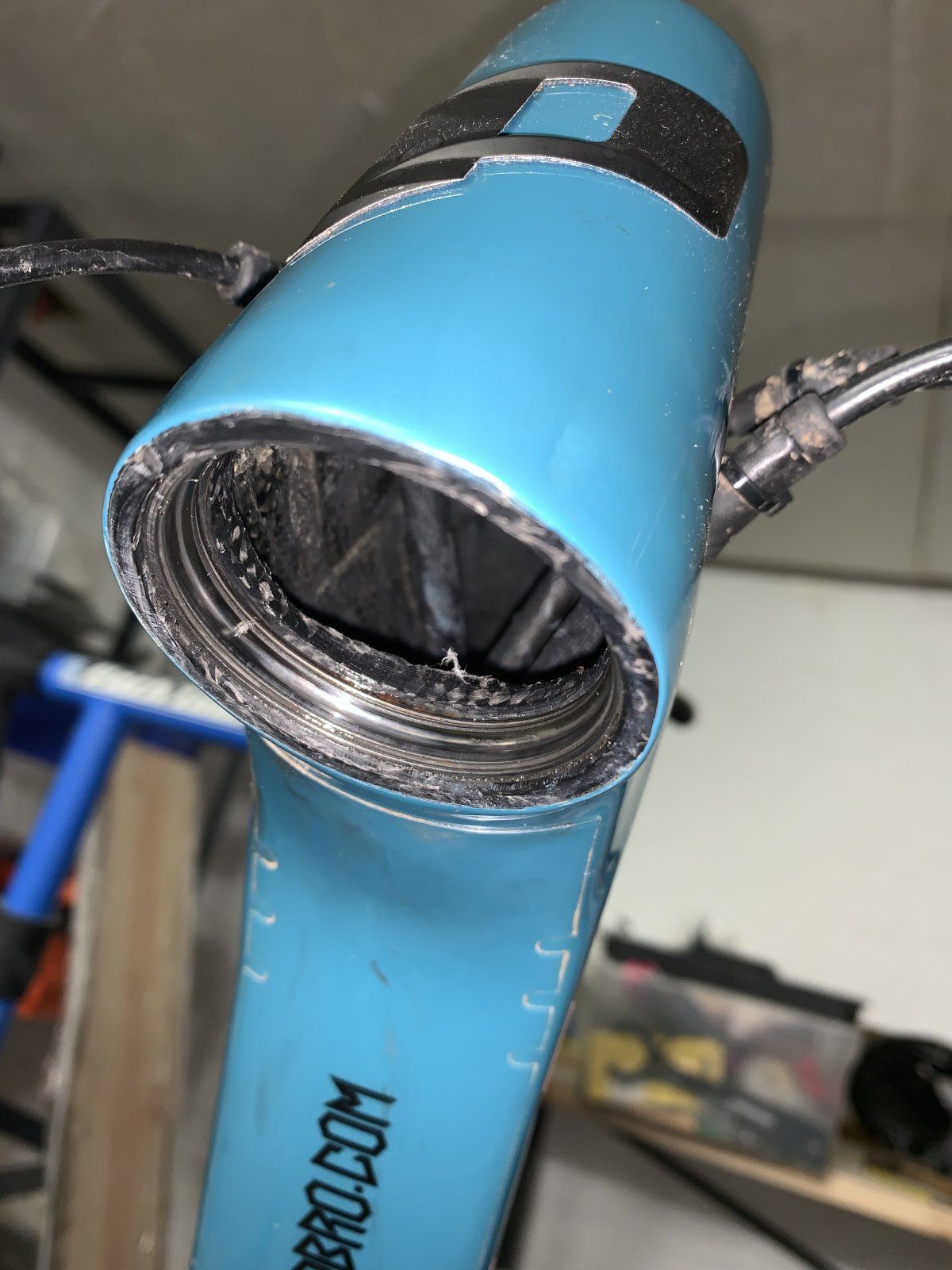

Hallo zusammen,
Ich bräuchte eure Hilfe. Ich wollte heute beide Steuersatzlager reinigen und fetten.
Beim dem Versuch den unteren Steuersatz von Hand aus dem Sitz zu lösen, hat sich das Lager in Wohlgefallen aufgelöst. Die äußere Lagerschale hängt dabei fest im Rahmen 💩.
Könnt ihr mir einen Tipp geben wie ich das Lager aus dem Rahmen bekommen ohne etwas am Carbon zu beschädigen?
Vielen Dank.
Puuuhhh...
Wenn du von oben in das Steuerrohr schaust, steht da vom Lager noch etwas über (sieht zumindest auf den Bildern nicht so aus)?
Falls ja, könntest du mit einem Hammer und einem geeigneten Schlitzschraubendreher (am besten mit abgerundeten Ecken) versuchen das Lager vorsichtig rauszuschlagen.
Wenn das nicht geht, hilft nur noch ein Dremel mit kleinem Fräskopf. Die Lagerschale einfach an einer Stelle durchtrennen (oft reicht es auch schon, die äußere Schale von der Materialstärke an mehreren Stellen zu schwächen), dann müsste sie problemlos rausgehen. Man muss da nur sehr vorsichtig und immer in kleinen Schritten rangehen, dann passiert auch dem Lagersitz nichts. Hab das selber schon bei 2 Lagern gemacht, wo mir auch der innere Teil entgegen kam.
Ist blöde Fummelsarbeit, aber machbar.
