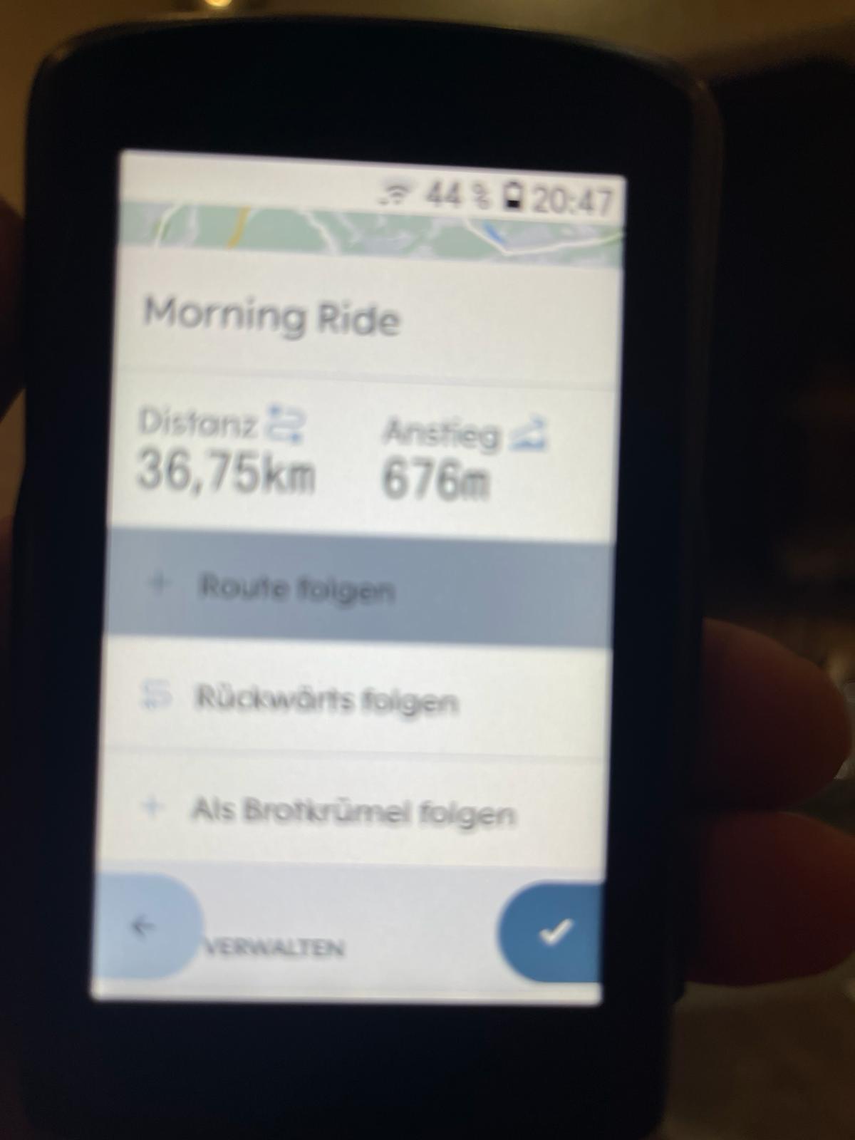

Kann mir jemand sagen was "Brotkrümel folgen" sein soll :oops: :oops:
