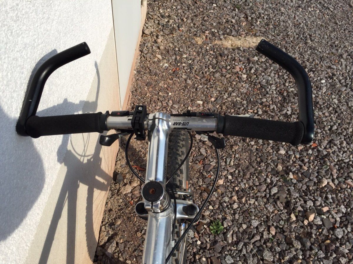

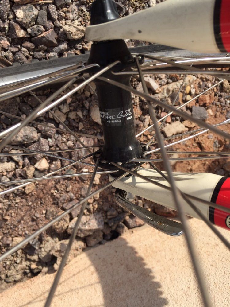

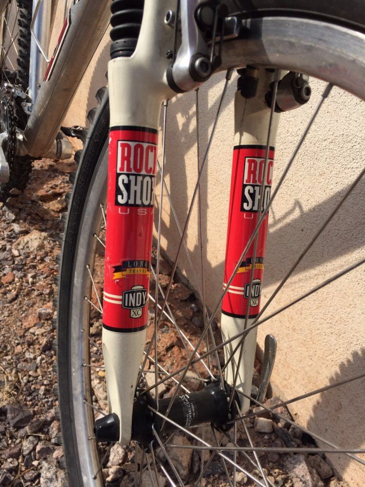

Hab auf die schnelle keinen passenden Thread gefunden. Ein guter Freund möchte sein GT Zaskar verkaufen. Was kann man dafür noch verlangen?
Vielen Dank schon einmal....
Dafür gibt es einen Thread, aber ich mache mal schnell: Rahmen 200 - 250, wenn Dellen- und Rissfrei. Teile sind nur Mittelmaß. Ich denke/fürchte, mehr als 350 sind nicht drin. Ist übrigens ein 97er.

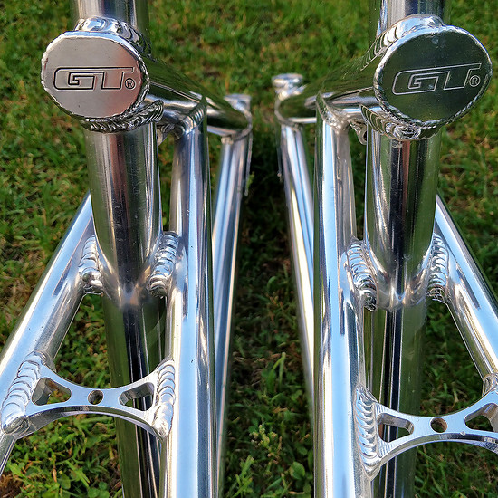

Frage: hatten 20" Zaskar stets Gussets sowohl unter dem Oberrohr, als auch unter dem Unterrohr? So jedenfalls bei meinem Neuzugang, einem 91er.
ja, bei den 20" zaskars sind zwei gussets normal. das steuerrohr ist da ja auch am längsten. selbst bei 19" gibt's nur eins.
besitze diese beiden rahmen. da kann man gut sehen, wie die form der gussets und auch die schweissnähte sich verändert haben.

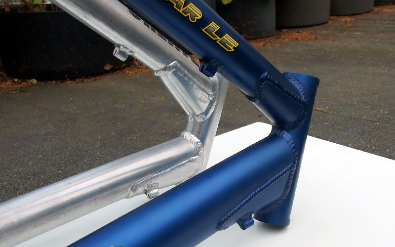

Moin,
wie kann es sein, dass ein 0197 gestempelter Zaskarrahmen bereits sämtliche Cnc-Ausstattungen (Sattelklemme, Ausfallende, Bremsbrücke) eines 98er LE Modells hat? Im Januar 97 wurde doch nicht wirklich schon für 98 produziert?
Oder hat der Stempelmann vielleicht unter Restalkohol vom Jahreswechsel 97->98 am 02. Januar vergessen, aus der 7 eine 8 zu machen? ?
Hab so eine kuriose Konstellation von Merkmalen und SN noch nie gesehen. ??‍♂️
Moin,
Ich kenn/hab zwei von diesen Rahmen, beide mit 97er Stempelung. Scheinbar wurden die bereits im Jahr 97 für 98 hergestellt.
Natürlich, Produktionen für das Folgejahr gingen schon im Vorjahr los, meines Wissens nach aber erst ab August, September.
Dass im Januar 97 aber schon für 98 produziert wurde, halte ich für ein Gerücht.
Ich habe 3 Zaskar im Umfeld, welche mit 0697 gestempelt sind und auch die 97er Merkmale ohne cnc Sattelklemme haben. Macht dann nicht wirklich Sinn.
Was ist denn so ungewöhnlich daran?
Das Zaskar le ab 1997 war doch mit dem
CNC Kram.
Mein Frost Blue ist Ende 1996 geschweißt.
Na ab 97 lt Katalog gab es cnc am Ausfallende und Sattelklemme, aber nicht mit der Bremsbrücke, die war bisher immer dieses übliche Blech. Ab 98er Katalog war dann auch die Bremsbrücke beim LE nicht mehr das Blech, sondern dieser schmale Steg.
Und wenn ich bisher davon ausgegangen bin, dass im Vorjahr ab etwa August, September für das Folgejahr produziert wurde, wäre bei den gezeigten 98er Modellen eine Produktion mit Stempel 0897 zb nachvollziehbar.
Meine mir bekannten 97er sind mit den 97er Merkmalen passend zu 97er Katalog-Zassis, normales Sattelrohrende ohne cnc Klemme. Passt aber bei 0697.
Und dein frost blue von 96 hat sicher das ein oder andere cnc Merkmal, aber bestimmt nicht die schmale Bremsbrücke, oder?
Ok, dann liefen meine Infos aufgrund mangelnder Kataloge in die fragende Richtung. Danke für die Aufklärung.
Merke: ab 97 komplett cnc beim LE
