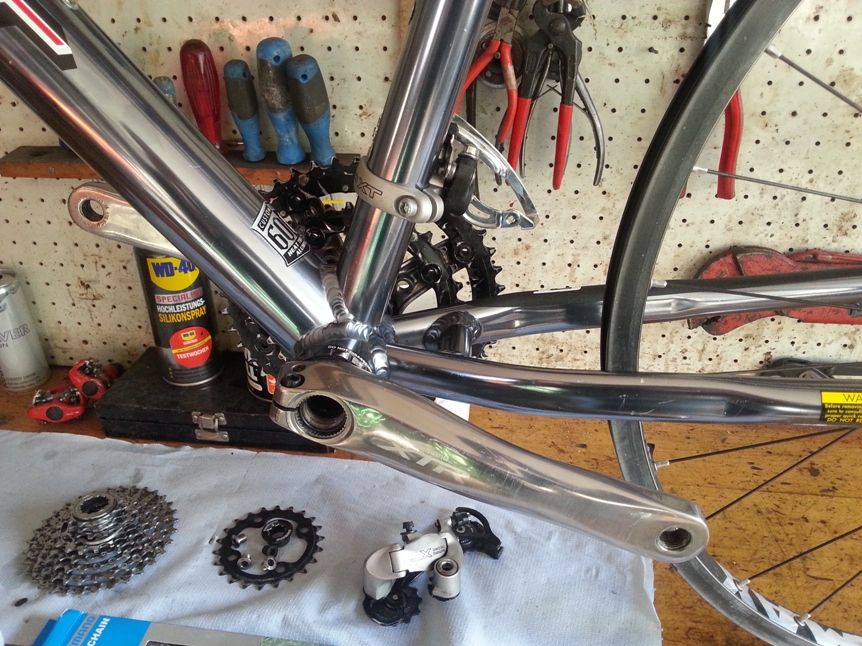

Hallo,
also, ich habe nun begonnen meinen Zaskar - Rahmen neu aufzubauen und diesen dabei nocheinmal genauer inspiziert. Nach meiner bescheidenen Meinung ist dieser eloxiert und weist einen blau - Stich auf. Vielleicht ist dies auf dem beigfügten Foto nun besser zu erkennen - im Vergleich zum grau der XTR - Kurbel.
Könnte es sich bei dem Eloxal vielleicht um das oben genannte acid - blue handeln?
Was mich auch noch intressieren würde ist welcher Umwerfer der XT oder XTR -Serie am Zaskar passt. Ich habe versucht einen XT - Werfer "down-pull" zu montieren. Bei diesem Modell verläuft das Schaltseil jedoch schräg zum Sitzrohr und schlreift an der linken Hinterbaustrebe. Vielleicht weis hier jemand Bescheid, welchen genauen Typ ich besorgen muss. (Am Foto ist dieser noch nicht richtig montiert)
Besten Dank, Grüße
Meiner Meinung nach sieht es auf dem Bild nach einem ganz normal poliertem Rahmen aus... :confused:
Ich fahre an meinem '97 Zaskar einen XTR, genauer den FDM 953 (down pull, down swing).
