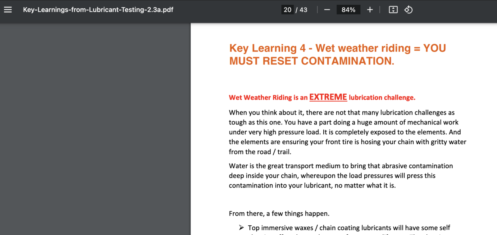

Die besten Ketten-Schmiermittel laut ZFC-Test
Das Zeug von Silca ist halt tested & approved :daumen:
Und es gibt gleich das passende FlüssigWachs dazu (war zumindest für mich auch ein Argument dafür)

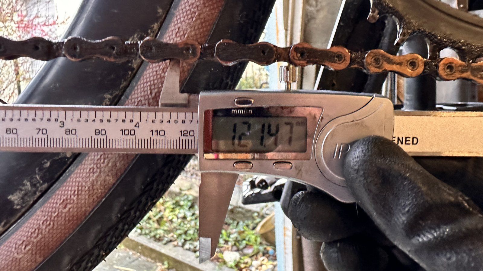

Heute nach 7.000km Meldet mein GX Eagle Antrieb nach einer erneuten, schotterigeen 3h Dauerregen-Fahrt, laute Geräusche. Bisher keine Grosse Beachtung, kenne ZFC seit 10min 8-)

Mache alles so weiter wie bisher. Wenn du ohne Vodoo und Zaubermittel 7000 km mit der Kette fährst und keine besondere Pflege investierst dann ist das schon optimal. Maximal würde ich die Kette initial vorreinigen und das wars.
Obwohl bei 121,5 mm ist die Kette richtig durch (gerade SRAM) und der Rest dürfte auch fertig sein. Du dürftest jenseits der 1,5% Kettenlängung sein -> alles neu (Kassette, Kettenblatt, Schaltröllchen).

Meine 121,47mm ergeben 1,65%

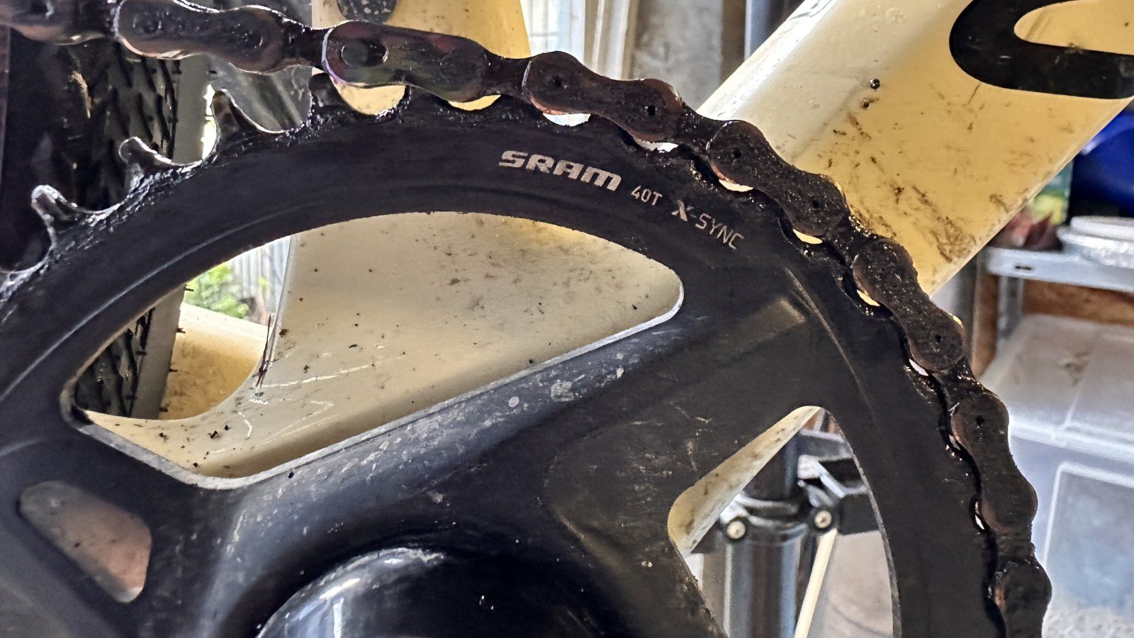

Das KB sieht auch nicht mehr ganz frisch aus
@Cahuna Ich fürchte du musst mindestens auch Kassette und Kettenblatt tauschen. Welche Kassette fährst du aktuell?

Ich muss morgen nochmal genau die Kette angucken, Evtl war ich auch zu blöd den Messchieber richtig anzusetzen. Und Natürlich hab ich auch eine Kettenverschleißlehre, leider mit der Park Tool CC-3.2 nicht die richtige für 12-fach SRAM Eagle. Grad mal die Chain Checker Plus II bestellt.
Hier kommen die 1,5% und mehr Kettenlängung schon hin. Wenn der Antrieb noch zufriedenstellend läuft, dann Fahren bis zum bitteren Ende. Verschlissen ist eh schon alles, also kannst du es ruhigen Gewissens totfahren 😀.
