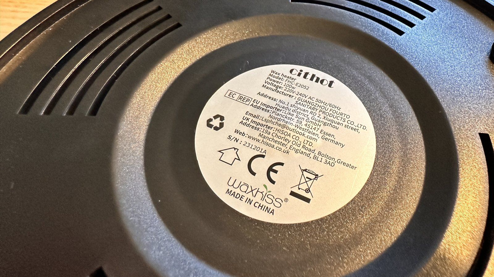

4. CITHOT Topf Amazon
Scheint Baugleich zum Silca-Topf, gleiche Features mit Silicon-Inlay welches man aber raus machen kann, 28 EUR bei Amazon
Meiner heute angekommen, werde berichen.
