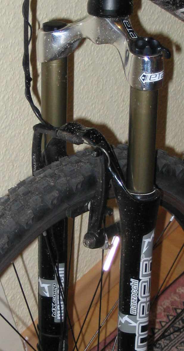

jo nu habe ich auch mal ne frage, und zwar möchte ich bei meiner mx comp eta dieses hässliche silber, gegen ein schönes schwarz eintauschen. Nun ist die frage, ob da anschleifen und dann drüber lacken reicht oder muss ich die oberfläche nochmal anders behandeln ? Weil is doch kein lack oder ?
danke schonmal
mfg
P.S. die gabeln sehen :daumen: aus :D

hi
@ m4g1c: also:
einfach die schraubknöppchen da oben abnehmen(die eintellteile halt), wenn möglich. dann gabel ausbauen, mit feinem schleifpapier anschleifen,abkleben(malerkrepp und übergänge mit iso band) anschließend 3-4 schichten guten lack, dünn auftragen und anschließend noch trocknen lassen!! dann klarlack drüber und das sollte helfen und halten.
falls es scheuerstellen von den zügen gibt: an dieser stelle ein wenig tesa gewebeband in entsprechender farbe draufkleben, das hält sehr gut und ist wiederstandsfähig!
tobi
jo, also habe ich es richtig verstanden, dass die metall oberfläche keine besondere behandlung braucht, also so wie bei normalen lack oberflächen verfahren ?
jepp hast richtig verstanden! bei mir hat das so auf jeden fall sehr gut funktioniert! einfach fein anschleifen und denn sollte das alles funktionieren ;)
tobi
