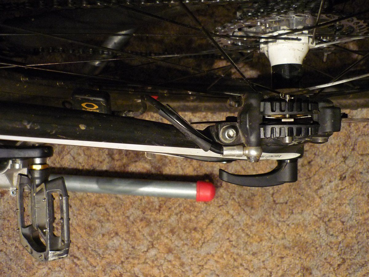

Wo wir schon dabei sind: Könnten die Leute mit 160er SHPC Stereo und XT Bremse bitte mal Fotos posten, wie sie die HR-Bremsleitung am Hinterbau verlegt haben? Bei mir stellt es sich so dar:
... und das gefällt mir ganz und gar nicht. Nach außen verlegt sieht es nicht anders aus. Und bevor ich nun ne 170mm Bremsleitung bestelle, um das hier zu machen:
... wollte ich mal wissen, wie ihr das Problem gelöst habt. Mit der Formula ist das ja überhaupt kein Thema gewesen. Die Leitung geht viel weiter innen von der Bremse weg und kommt gar nicht erst mit dem Hinterbau in Kontakt.

Ich habe es da wie beim Donnerbolzen (Bild #2814) verlegt und an der Kettenstrebe eine dicke Rahmenschutzfolie geklebt und die Leitung stramm mit Kabelbinder fixiert.
Dank dir. Funktioniert bei mir leider nicht. Die Folie war nach zwei Touren durchgescheuert. Ich hatte auch schon nach gewinkelten Banjos geschaut, aber die gibt's nur für den Moppedbereich. :o

Ich habe bei meinem Stereo auch den Winkel von Bremsleitung in den Bremssattel (wie oben auf dem Bild) mehr Richtung parallel zur Sitzstrebe verändert, das sorgt für weniger Kabeldruck auf die Sitzstrebe plus zusätzlicher Unterfütterung der Reibestelle mit einer dicken Rahmenschutzfolie. Wobei man darauf achten sollte, dass die hintere Bremsleitung beim Einfedern hinten entsprechend locker sitzt / Spiel hat. Im Zweifel also lieber mehr Bremsleitung nach hinten verschieben.
Funktioniert bisher im Betrieb sehr gut.
Hmm, das ist mir nichts. Ich werde bei der nächsten Bestellung dann ne Leitung mit Banjo ordern und das so verlegen, wie bei dem Specialized oben.
Ich habe das Stereo 160 jetzt seit 1 1/2 Jahre und da hat sich noch nichts durchgescheuert.
So viel Bewegung in der Leitung ist da Hinten doch nicht, da die Leitung ja oberhalb des Tretlagers verlegt ist.
Vielleicht hast Vorne am Hauptrahmen zu eng verlegt, dass die beim vollen Lenkeinschlag zu stark dran zurrt.
