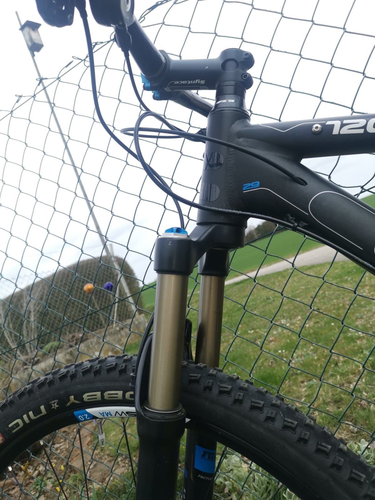

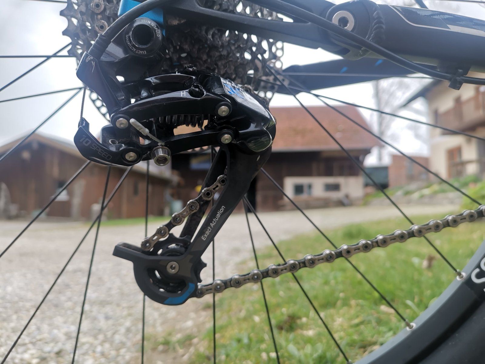

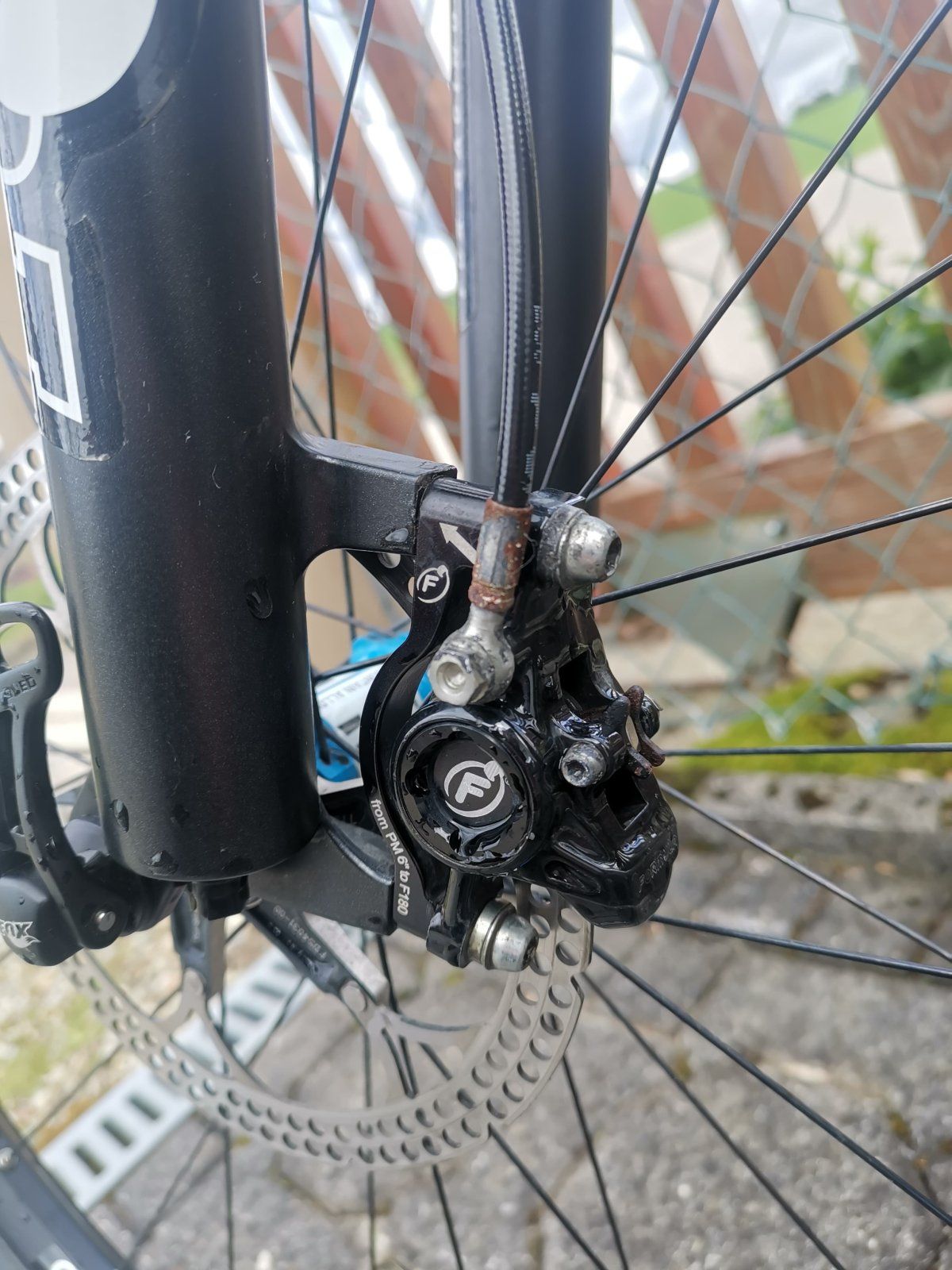

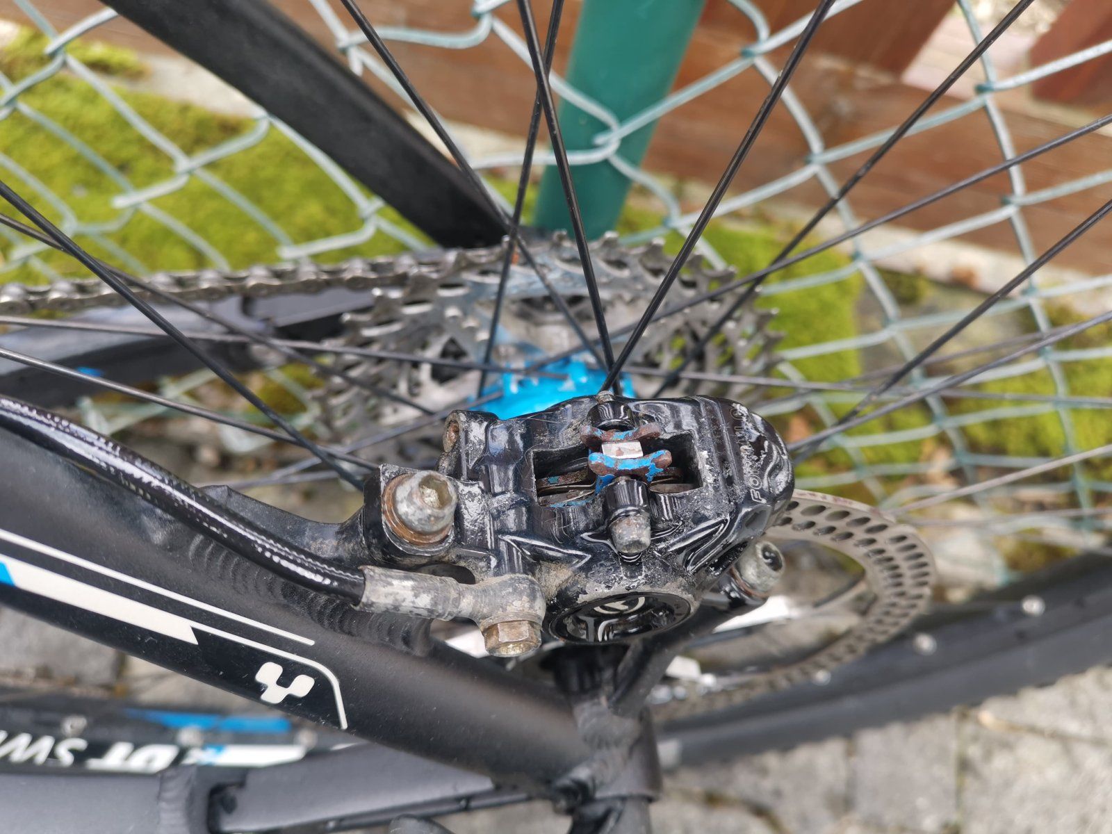

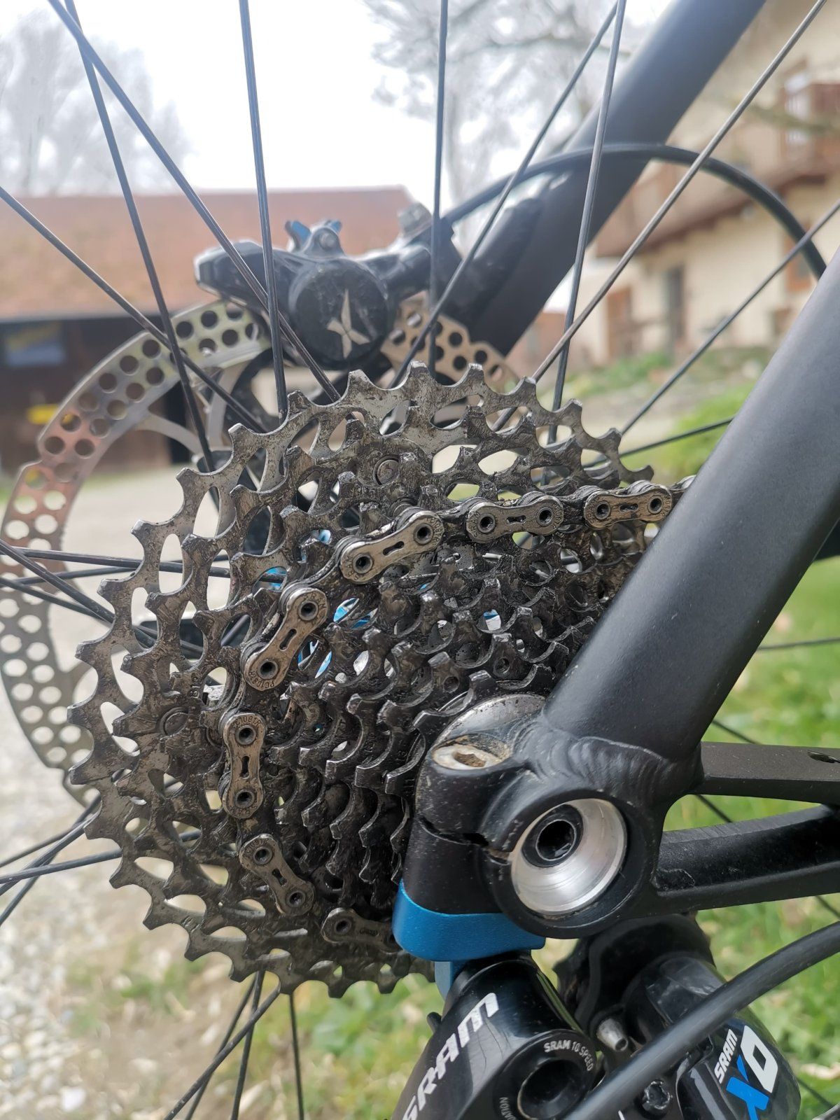

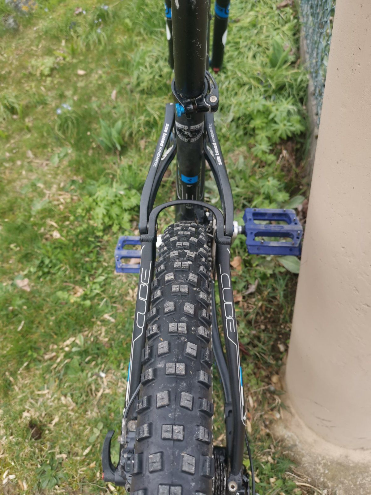

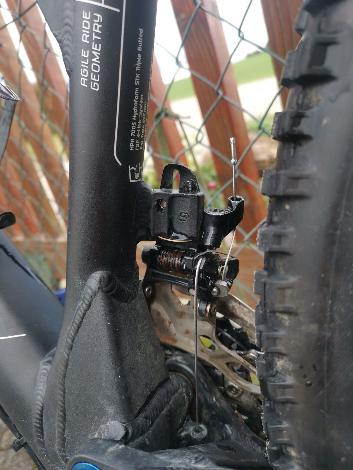

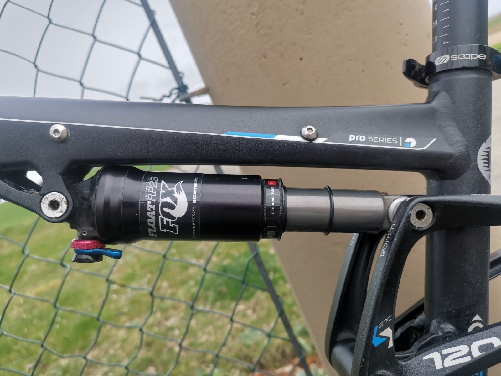

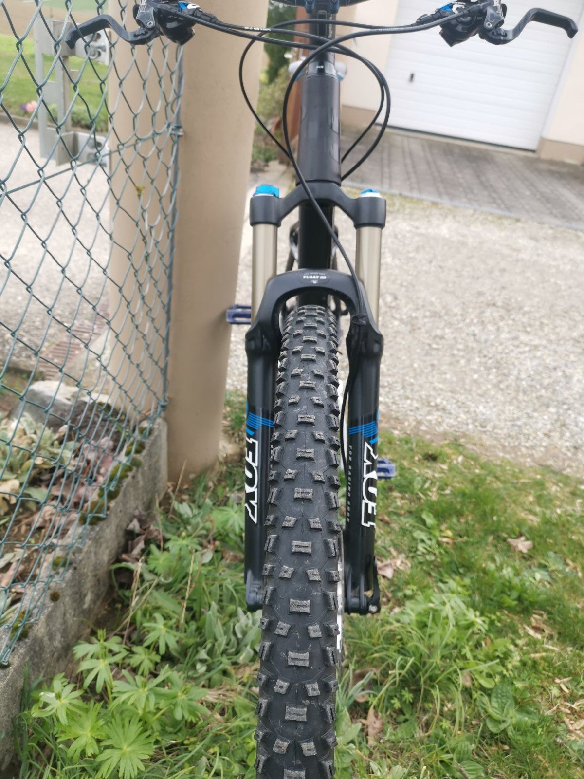

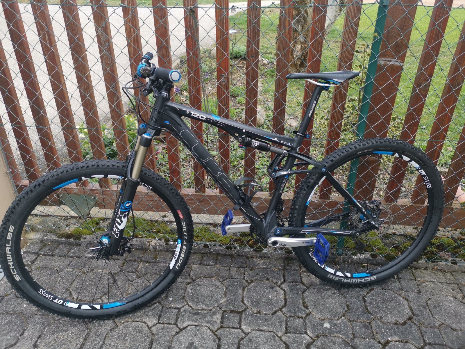

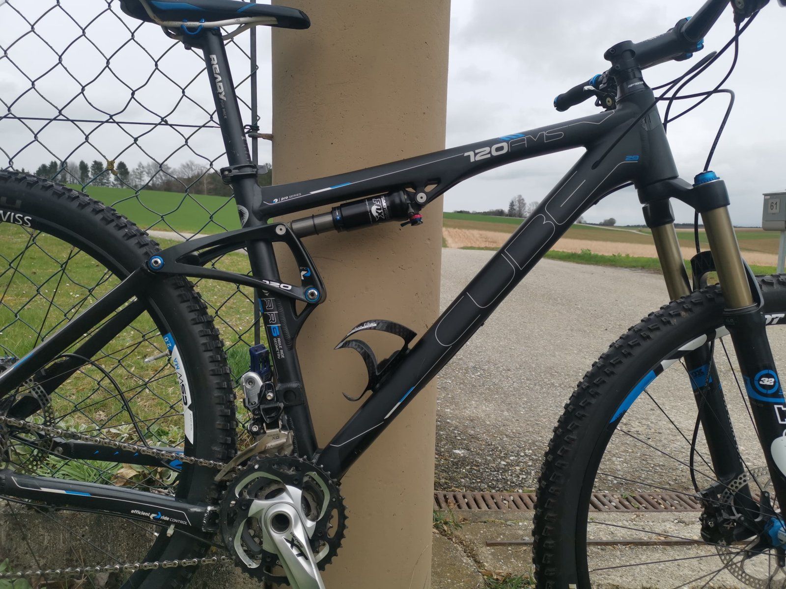

Ich brauche eure Hilfe beim Vekauf meines alten Hobels. Es handelt sich um ein Cube AMS120pro 29
Gekauft hab ich das Rad letztes Jahr im Frühling aber nie wirklich genutzt. Zumindest nicht in dem für das Fahrrad vorgesehenen Einsatzgebiet. Es könnte vielleicht sein das ich es mir im Wahn zugelegt hab ohne großartige Verwendung dafür. Jetzt steht es halt in der Scheune rum und dazu ist es einfach zu schade und besser wird es dadurch auch nicht.
Ich kann ehrlich gesagt nicht viel zu dem Rad sagen was das Alter und die Laufleistung anbelangt da der Vorbesitzer genau so wenig Ahnung hatte wie ich.
Erneuert hab ich seitdem die Tretlager, Kette, Schaltzug für Umwerfer vorne und es wurden noch neue Pedale verbaut.
Vor dem Verkauf werde ich noch die Beläge hinten tauschen und die Laufröllchen da die schon ordentlich Spiel haben.
Der Rahmen sieht soweit gut aus, ich konnte keine Risse finden. Die Schaltung und Bremsen funktioniert einwandfrei. Die Federung fühlt sich auch smooth an. Kein Geknacke, Gequietsche oder sonstiges zu hören aufer Fahrt.
Die Fotos sind aktuell. Ich habs davor noch geputzt damit man alle Macken sehen kann.
Was meint ihr? Wieviel kann ich für den Esel noch verlangen?

Hmm, also zum Vergleich:
Ich habe dieses Bike 2012 neu gekauft und 2018 für 1000 Euro verkauft. In einem weitaus besserem Zustand als hier abgebildet (bei mir waren da noch zusätzlich eine Kind Shock Lev Remote Sattelstütze verbaut und die original Sram XO Kurbel).
Neupreis lag 2012 bei 2500 Euro.
Der Hobel dürfte jetzt um die 10-12 Jahre alt sein. Ich fürchte da kommt nicht mehr viel rum an Erlös.

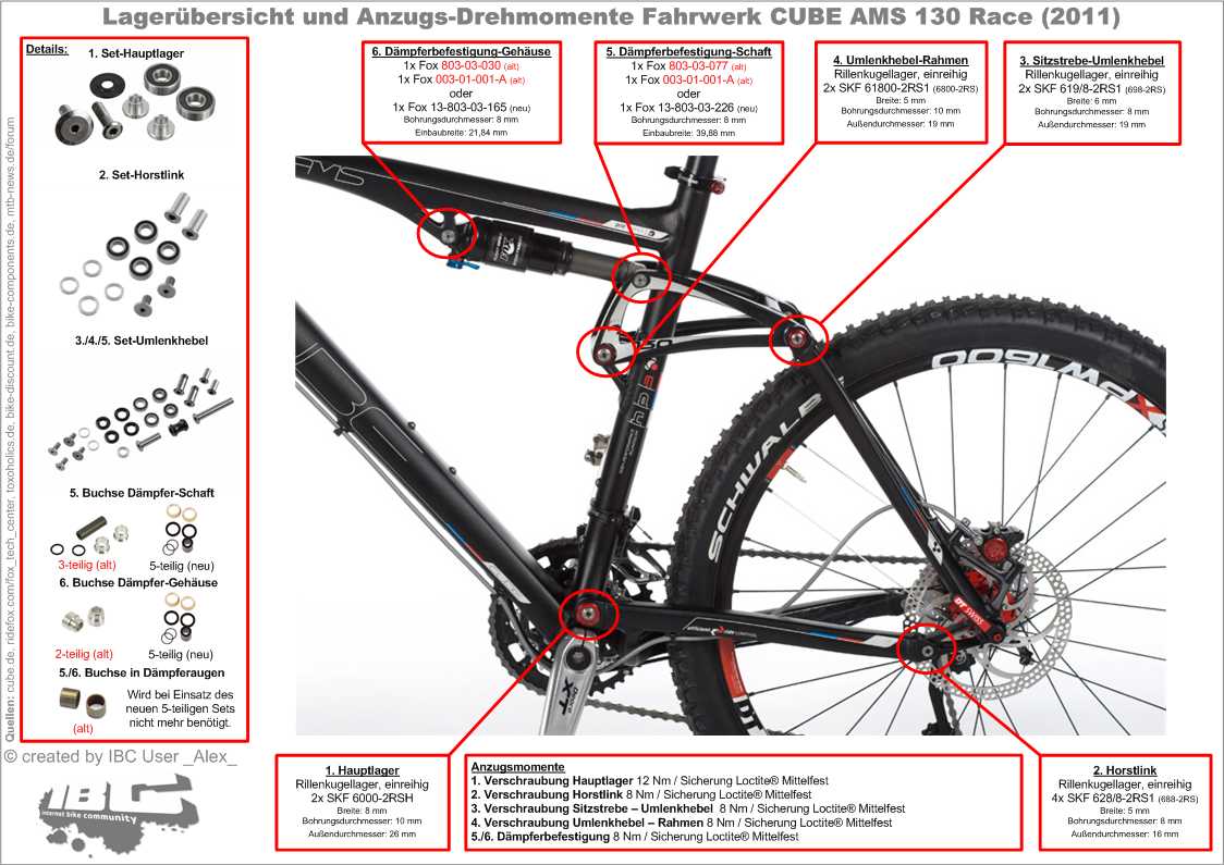

Hier im Fred gab es einen Link (BikeDiscount) für die Lagersätze, die Ich brauche um meinen Service selbst durchführen zu können.
Leider weiß ich nicht wie viele Lagersätze es gibt und ob ich noch Tools wie einpress. oder Austreibwerkzeug benötige.

... mit Bedienungs-Anleitung wirst Du bei Cube Probleme haben, da gibt es vieles nur für Händler.
... für Gabel und Dämpfer findet mal alle relevanten Infos direkt über die FOX-Seite:
FOX Bike Help Center
https://www.ridefox.com/fox17/help.php?m=bike&ref=findbyserial
( ... an Gabel und Dämpfer findet man eine Serien-Nummer. )
... wenn man selbst "Hand anlegen" möchte kommt man auch über die Such-Funktion hier im Forum nicht herum ;-)
