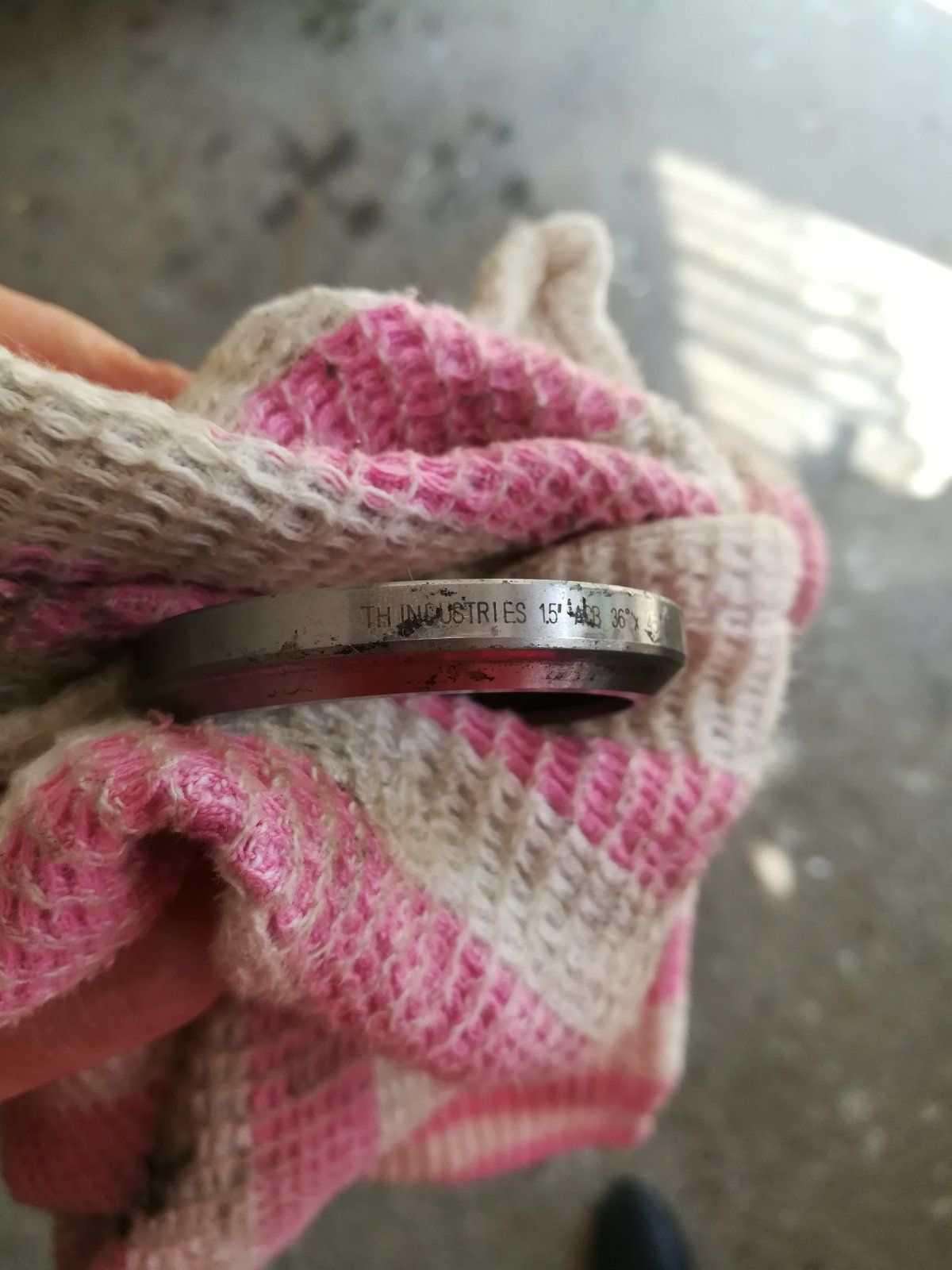

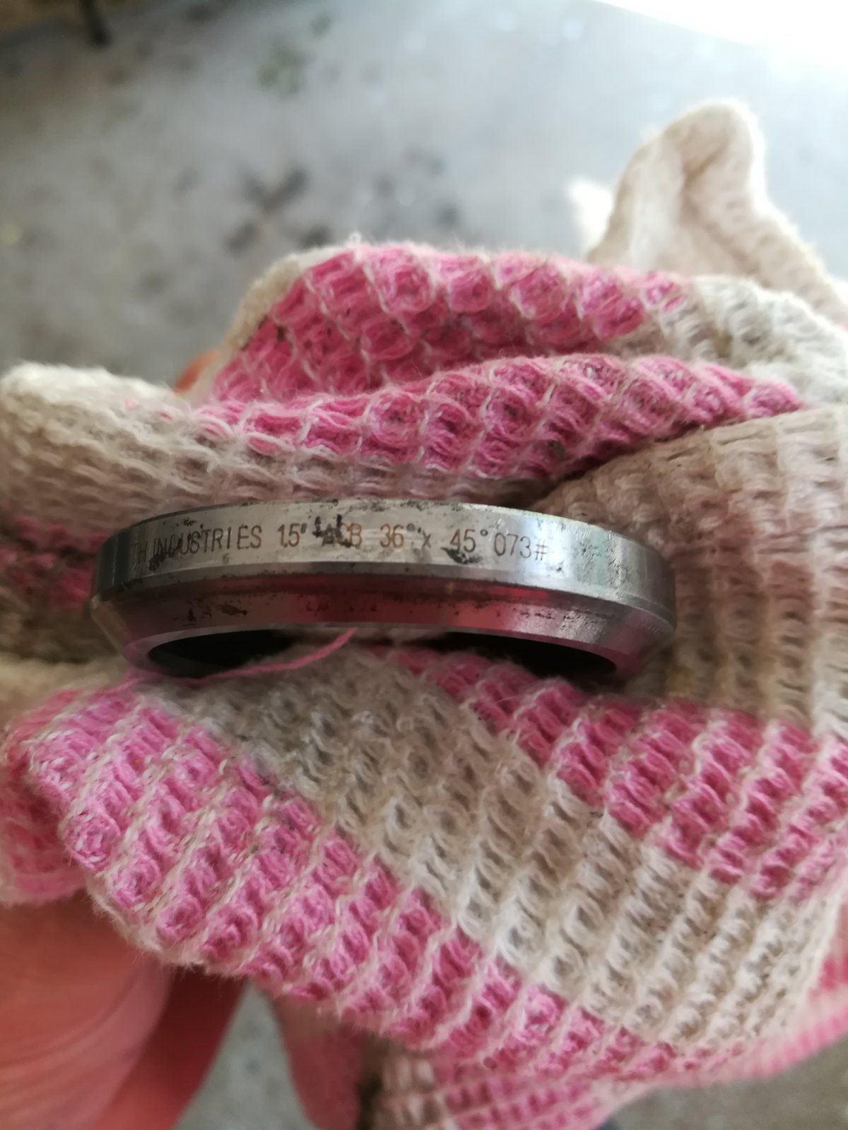

Hi! Ich habe seit einiger Zeit Spiel an der Vorderachse, ich habe das Steuerlager im Verdacht. Wenn ich im Stand die vordere Bremse ziehe, merke ich deutlich ein ruckeln inkl. knacken. Wenn ich die Ahead-Schraube anziehe dass nichts mehr wackelt, kann ich den Lenker nicht mehr bewegen. Wenn der Lenker beweglich bleibt, bekomme ich das Spiel nicht weg. Könnte das tatsächlich am Steuerlager liegen? Ich würde es auch einfach auf Verdacht wechseln, weiß aber nicht genau was ich bestellen muss. Hat jemand einen Tip für mich? Vielen Dank schon mal.
