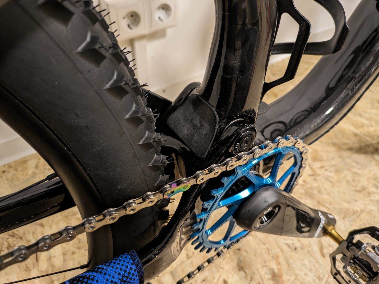

Habe (endlich) fertig :)
inkl. Donnerbolzscher Gummi-Spritzschutz:
Das Wiederverkaufswert/vielleicht-brauch-ich-ja-doch-einen-Spacer/Hosenscheißer-Türmchen ist nur in meinem Fall natürlich ein nicht wegzudenkender Farbakzent:
Blaue Farbklekse gibts an mehrern Stellen:
Und die UD glossy Lackierung ist absolut geil (meiner Meinung):
Die Billigschrott-Kofferwaage zeigte 11,5 kg an. Nach Montage der Tacho-Halterung und des Speed-Sensors an der Vorderradnabe zeigte sie 11,2 kg an :ka:
Ich kann die China-Magene Sensoren also sehr für Weight Weenies empfehlen. Sie erzeugen offensichtlich eine leichter machende Anti-Gravitationskraft. Ich werd besser heute Abend eine Körperwaage-Differenzmessung machen.

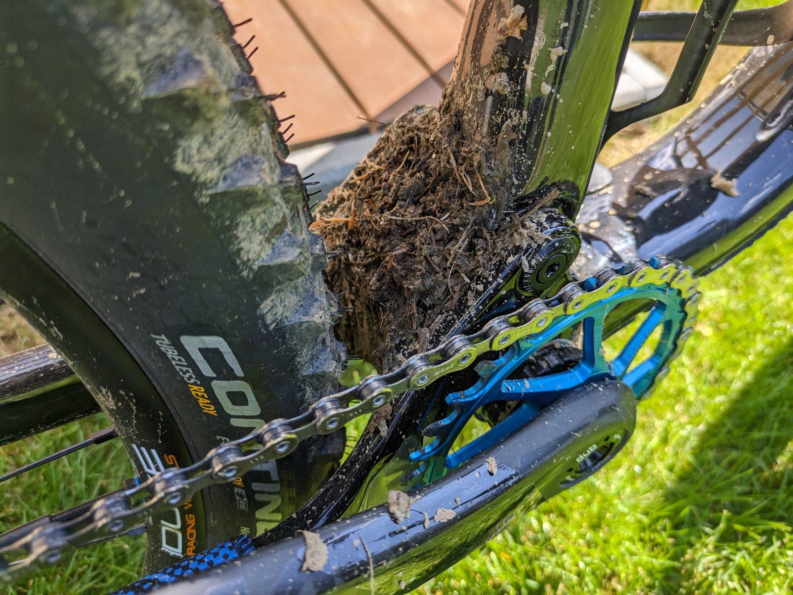

Der macht auch richtig Sinn:
