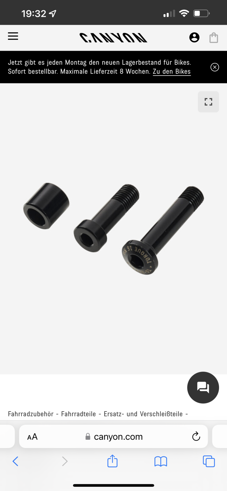

Wäre dieses Set das „komplette“ Set inkl Lager ?
Ich Dreh durch weil ich nächste Woche mein Rad dringend brauche
die schrauben schauen aus als ob die für die dämpferaufnahme sind.
Das sind die Bolzen um den Dämpfer zu befestigen.
Die Lager und Gleitlager die ich dir geschickt hatte sind alles was du brauchst.
Musst es halt an der richtigen Stelle einbauen.

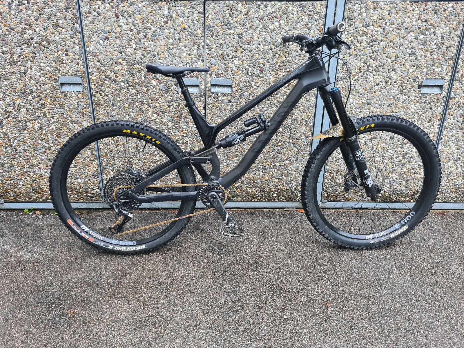

Hallo Zusammen,
ich habe ein Canyon Torque CF 8 in L und Schwarz aus 2019.
Rahmen ist, bis auf ein paar kleine Steinschläge (nur Lack) am Hinterbau so gut wie neu dadurch dass er ab Tag 1 foliert ist.
Austattung:
Fox 36 Grip 2 Performance elite
Fox X2 Performance elite
Sram Code r
Sram Eagle X01 schaltwerk
GX Trigger (lunar) (NEU)
GX eagle kasette
GX alu Kurbel (NEU)
DT Swiss spline e1700 laufräder
One Up Dropper v2 210
Minion DHR + Assegai (sollten bald erneuert werden)
Alles frisch geserviced.
Was denkt ihr wäre ein vernünftiger Preis? sind 2500€ zu hochgegriffen?
Auf dem Bild sind noch ein paar Komponenten verbaut die getauscht werden/wurden
