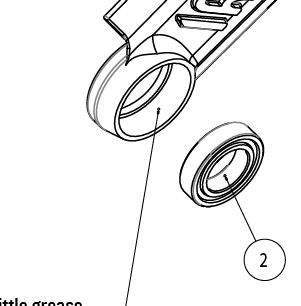

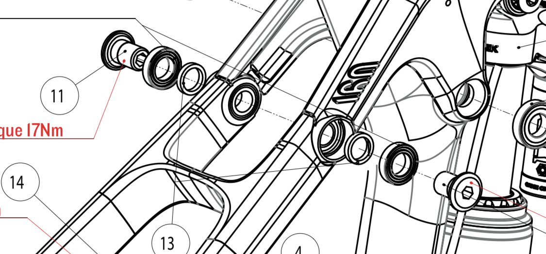

Ich hab die vier Lager an der Wippe jetzt ausgetauscht und das Knacken ist weg juhu.
Was mich ein bisschen stört aber ist die Abdeckschraube am kleinen Lager. Ich hab beide Seiten laut Manual mit 17nm angezogen aber die schliesst nicht bündig. Trau mich nicht fester reinzuknallen?
Nr.13 hast du richtig montiert?
Wenn’s Lager korrekt eingepresst ist, was nur du wissen und kontrollieren kannst, isses halt so.
Dicht is das bei den alten Rahmen eh nit.
Ja klar sonst würd das nicht richtig sich bewegen :)
Du meinst das lager ist um diese mm zu wenig eingepresst. Hmm ich war eigentlich der Meinung dass es wirklich ganz gut drinnen ist aber das ergäbe evtl. Sinn. N bisschen Fett reinpacken rundherum nur kontraproduktiv?

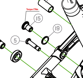

Ähm ich hab grad auf meiner Zeichnung geschaut. Da ist der gummi spacer aussen nicht zwischen Hinterbau und Wippenlager?
Der Spacer sitzt zwischen Sitzstrebe und Rocker.
Ich fette den Lagersitz immer beim einpressen.
Nene. Die Zeichnung ist definitiv falsch. Hab's nochmal auseinander geschraubt. Das Lager sitzt ja im Rocker. Wenn der Gummi nicht zwischen Rocker und Sitzstrebe wär würde alu auf alu greifen und das Lager würde gar nicht bewegt werden :)
Niemand hat was anderes behauptet. Spacer sitzt zwischen Rocker und Sitzstrebe.
Is auf der EZ vielleicht bissl seltsam umgesetzt aber wie willste das auch darstellen wenn der Rahmen als Ganzes Element dargestellt is.
