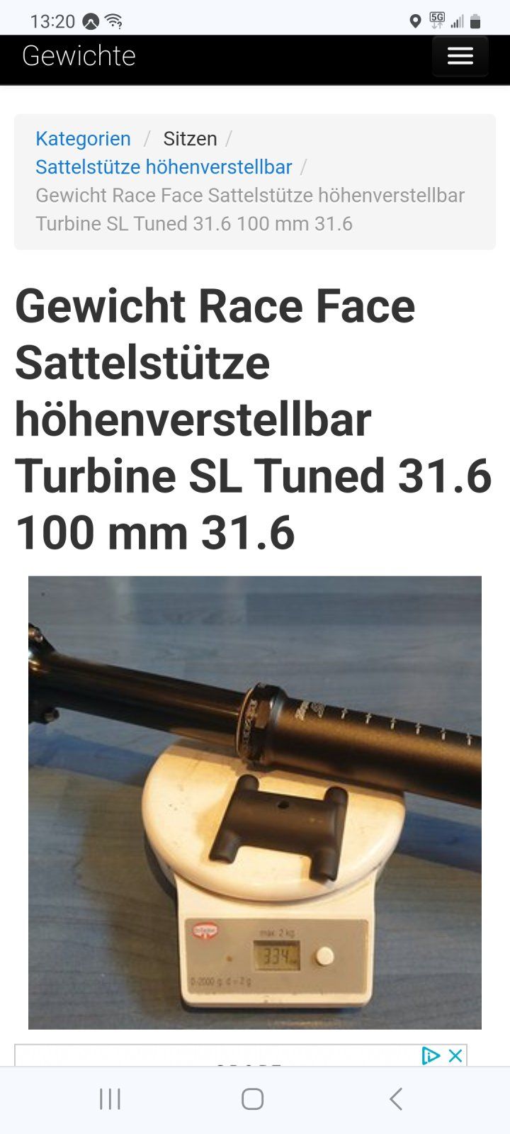

muss ich dann doch nicht an jedem Bike ne Dropper haben 😜
Mittlerweile ja. Sehe da NUR Vorteile bzw überwiegen diese deutlich die minimalen Nachteile.
Ja klar aber dann kommt auch schon wieder das Mehrgewicht ins Spiel :lol:
Gegenüber einer Newmen Stütze zu vernachlässigen. Sind doch für eine BY oder eine andere mit so 60-80mm maximal 250g.
Da würde bei mir der schlechte Rollwiderstand der WP Reifen höher wiegen.
Könnte man ja ausrechnen mit Watt und so und die Sekunden bergab weniger mit Sekunden bergauf weniger.
Mathe Profis vor.
Einzig bei einem reinen Uphill Rennen würde ich sowas ausbauen.
Mathe Profis vor.
selbst am Gravel wird ne Dropper verbaut
