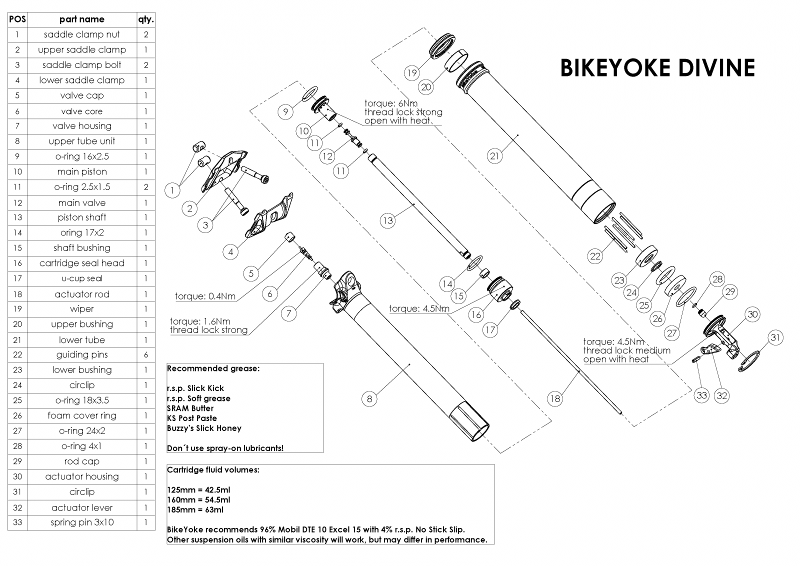

Hallo!
Ich bin gerade dabei den 100-Stunden-Lower-Leg-Service zu machen. ABER:
Ich befürchte bei mir fehlt etwas? Ich habe das (vermeintlich passende?) ServiceKit gekauft und beim Zusammenbau scheint als fehle etwas. Und zwar sind die neuen MessingPins jetzt drin und der nächste Schritt wäre jetzt das "untere Gleitlager mit Abdeckung" dran, aber dieses existiert bei mir nicht. Weder im ServiceKit noch war es von "Werk an" verbaut. Somit liegen die Messingstifte nun offen und ich weiß nicht weiter.
Hat da jemand ne Idee? Ich häng mal 2 Bilder an. Einmal wie es gerade von unten aussieht und einmal welche Teile ich jetzt noch übrig habe.
Hier die Bilder... Es handelt sich um eine Divine (ohne SL), ca. 1 Jahr alt, 1. Service.

Ja, da kommt das untere Bushing (das blaue Teil aus deinem Service-Kit) rein. Da hast du vorher ein graues oder blaues Bushing rausgebaut und da kommt das blaue Bushing jetzt wieder rein.
so wie auf der Explosionszeichnung zu sehen.
-> Nummer 23 auf dem Bild.
Wieso scheint da was zu fehlen?
Weil im Video etwas anderes dargestellt wird und im Text auch andere Schritte aufgelistet werden!
Da kommt noch ein Ring rein, der direkt die Pins außen abdeckt und darüber kommt dann etwas, was dann mit dem kleinen Sicherungsring fixiert wird.
Ebenso waren bei mir keine O-Ringe verbaut, sondern nur der schwarze Gummiring mit den "Noppen". Ich hab zwar noch das extra O-Ring Set, aber das habe ich nur gekauft falls mal was sein sollte. Aber jetzt sind bei mir keine O-Ringe verbaut?!
Ach und das blaue Plastikteil hat ja eine flache Seite und eben die andere. Bei dem grauen das ab Werk verbaut war, sind auf der flachen Seite Abdrücke von dem Gummiring mit den Noppen. Also müsste als erstes der genoppte Gummiring rein, dann das blaue Plastiktei mit den flachen Seite Richtung Gummiring und dann der Rest...
Auch anders als in den Anleitungen, oder?
Das Video ist eigentlich von einer REVIVE und da von der ersten Version. Das untere Bushing ist mittlerweile einteilig (war aber bei der DIVINE schon immer so) und als Bumper kommt nun anstatt einem O-Ring der genoppte Ring zum Einsatz. Der Bumper war ja aber auch bei dir schon verbaut und ist auch gar nicht Teil des Servicekits.
Auf der Explaosionszeichnung siehst du die Reihenfolge der Teile. Die Nummer 25 ist bei dir halt nicht der fette O-Ring, sondern der genoppte Ring.
Das Prinzip, wie die Stütze auseinander und wieder zusammengebaut wird, ist aber immer noch das gleiche, wie es im Video auch zu sehen ist.
Ok alles klar, danke für die Infos!
Habe es jetzt zusammengebaut und teste es am Wochenende. Ist aber schon irreführend wenn man die Zusatzinfos nicht hat und nur nach den Videos samt der Textbeschreibung geht.
Vielleicht kann man das ja ergänzen in der Videobeschreibung oder so? Die Explosionszeichnung im Onlineshop ist leider auch nicht so hochauflösend wie die Zeichnung, die du nun hier gepostet hast. ;-)
