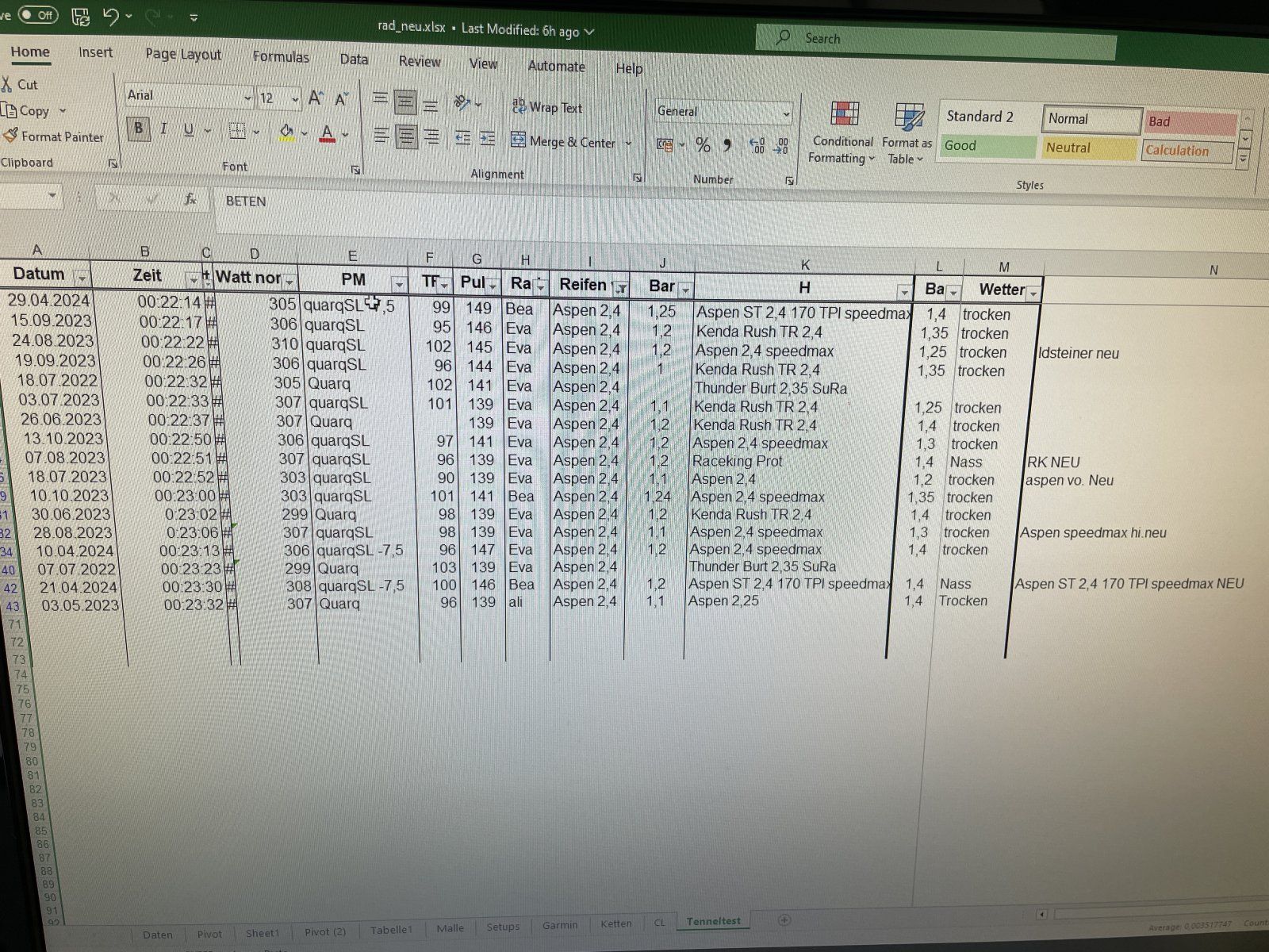

Für mich zur Einordnung:
Warum 149 Puls? Deutlich mehr als üblich.
Da du mal wieder kryptisch sprichst
Die Tabelle ist aber auch sehr kryptisch und eigentlich nicht nachvollziehbar . Alles wild durcheinander gemischt und viele unterschiedliche Ergebnisse.
