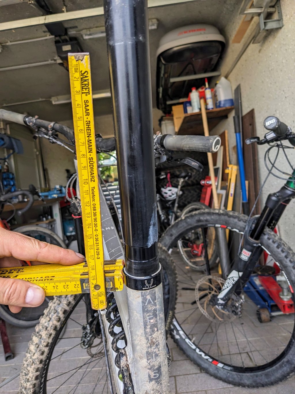

Mein Titan geht jetzt in die 3. Saison und ist gewachsen ;) von L auf XL dank neuem Hauptrahmen. Der Dämpfer hat auch einen neuen Tune bekommen, bin gespannt wie sich das ganze beim Fahren bemerkbar macht. Reach liegt laut bikestats mit -1 Steuersatz etwas unter 485
Aenomally Switchgrade auf Abfahrt gestellt.
Bin sehr gespannt, was du zu den Größen sagst @imperator jo ! Würde mich über die Erkenntnisse freuen :)

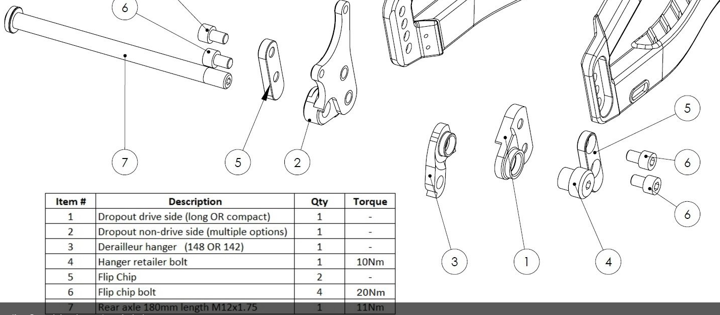

Gut erkannt! ;) Mach ich, hoffe ich komm nächste Woche bisschen zum Fahren. Was ich ja noch gern testen würde wären die langen Ausfallenden. Falls jemand da Erfahrungen hat bzw. einen Satz abgeben möchte wär ich interessiert

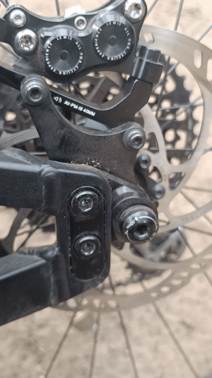

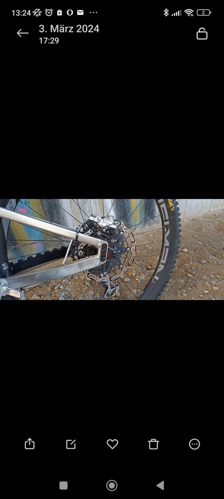

Hier noch ein kleiner Hack, mal schauen obs was bringt bzgl. Dreckansammlung da unten
Kannst du schon was sagen dazu?
