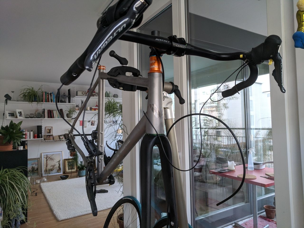

Der Zwischenstand sieht aus wie folgend.
Bisherige Problemchen:
- Flatmount Bremssockel brauchen spezielle Schrauben abhängig vom Rahmen ;)
- den Gabelkonus für den integrierten Steuersatz habe ich kurzerhand geschlitzt, da selbst der Temperaturunterschied Backofen/Terasse nicht geholfen hat. Und den Ring dann irgendwie auf den Carbonschaft zu würgen kam mir etwas zu brutal vor.
- der Vorbau passt möglicherweise nicht ganz vom Winkel. Das muss ich aber nochmal anschauen, wenn das Rad auf eigenen Füssen/Rädern steht. Der Vorbau ist leider wohl ein älterer und damit nicht flipflop beschriftet.

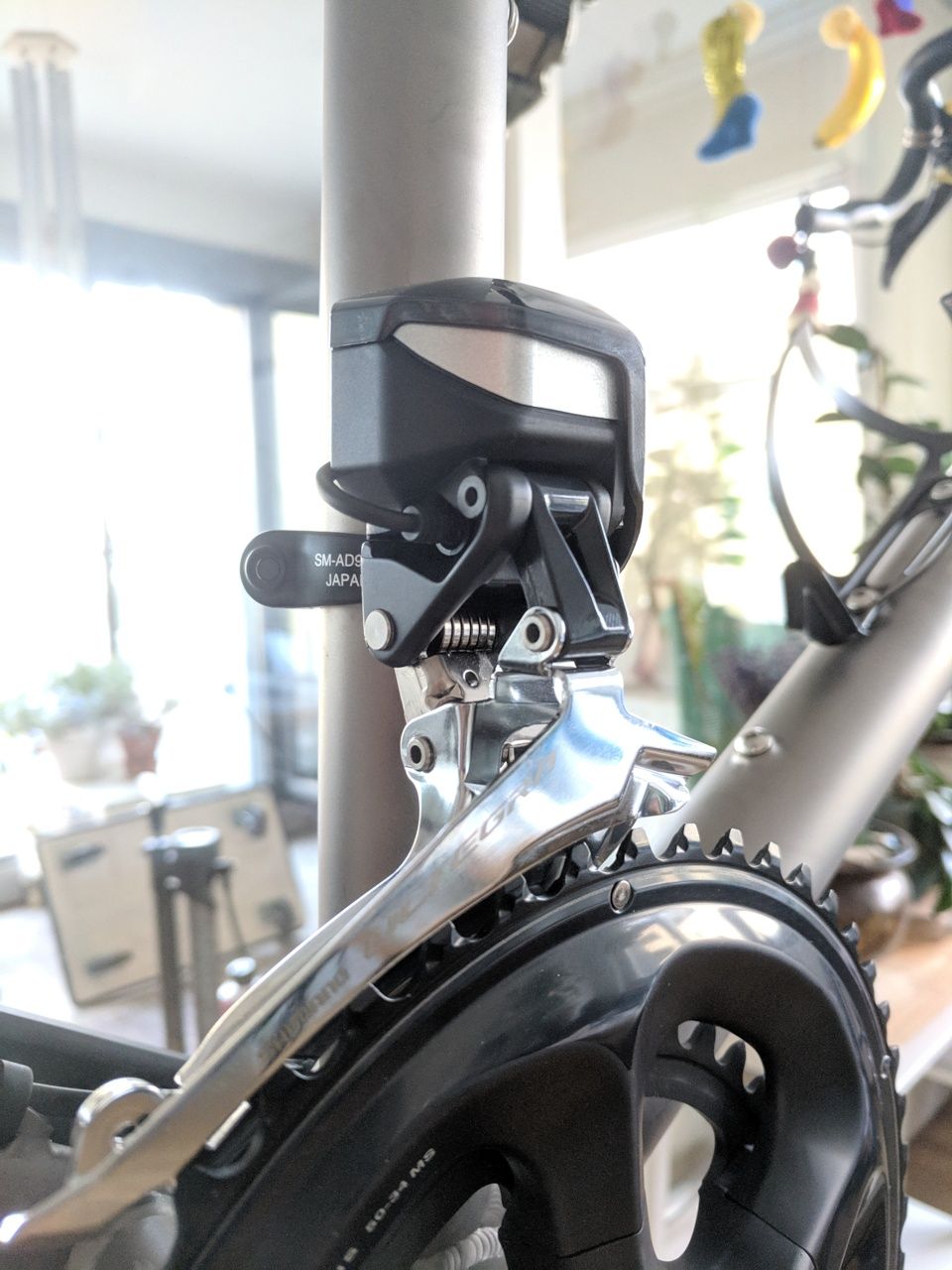

- ein innenverlegtes Di2 Setup gestaltet sich bei einem Titanrahmen (und vermutlich auch Stahl) etwas friemeliger. Es fehlen einfach die Rohrdurchmesser, um grosszügig Junction-Box und mehrere Kabel zu verteilen. Am Innenlager wurde es für einen Moment so richtig eng. Aber da VPace selbst auch mit Di2 aufbaut gilt die Devise "irgendwie funktioniert das bestimmt"

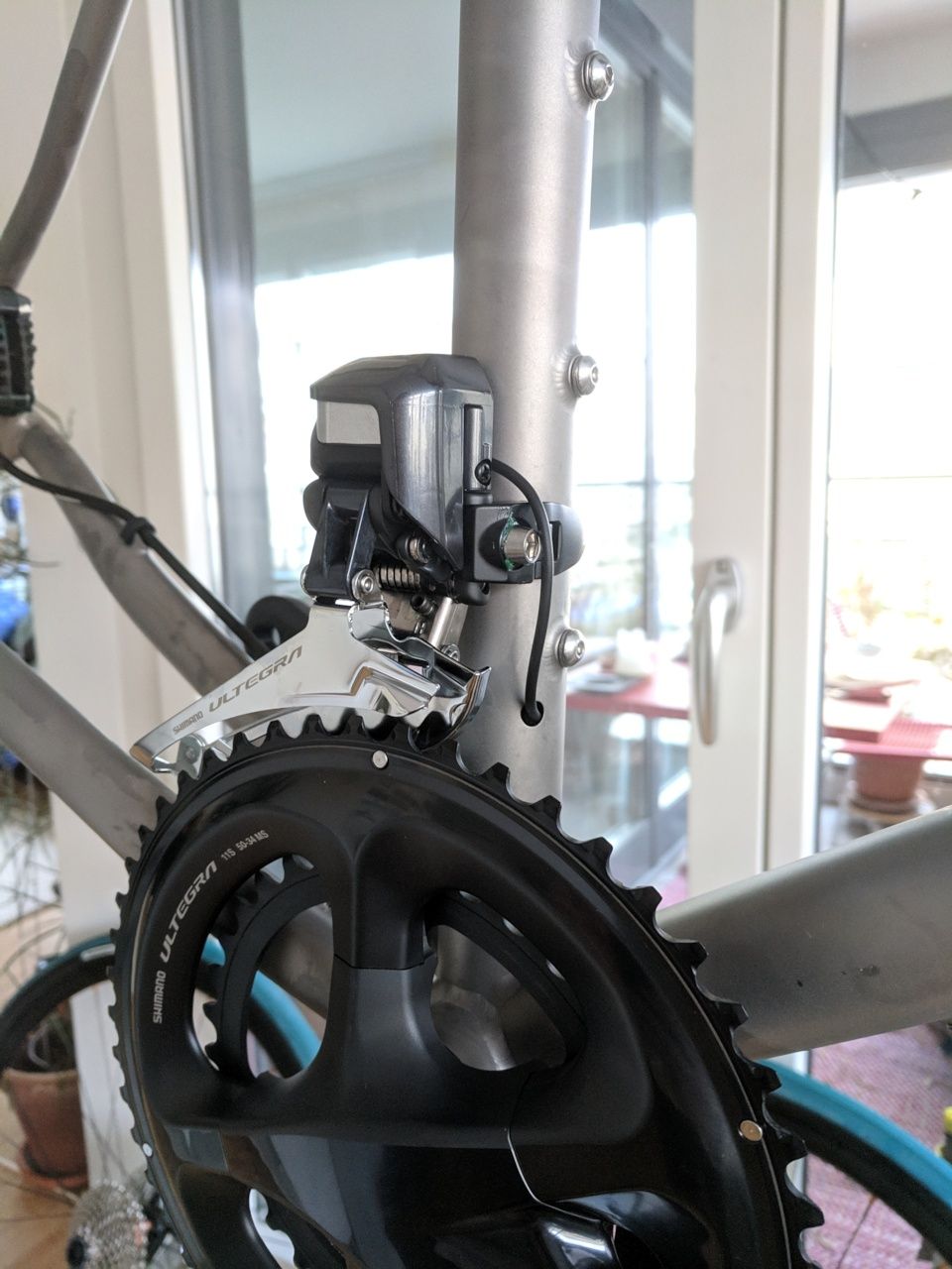

- ich suche noch nach einer eleganten Variante für die Kabelführung vom Umwerfer
Die Buchse ist hinten, die Öffnung dagegen vorn. Jetzt läuft es einfach oberhalb der Klemmschelle. Eventuell geht das noch schöner?

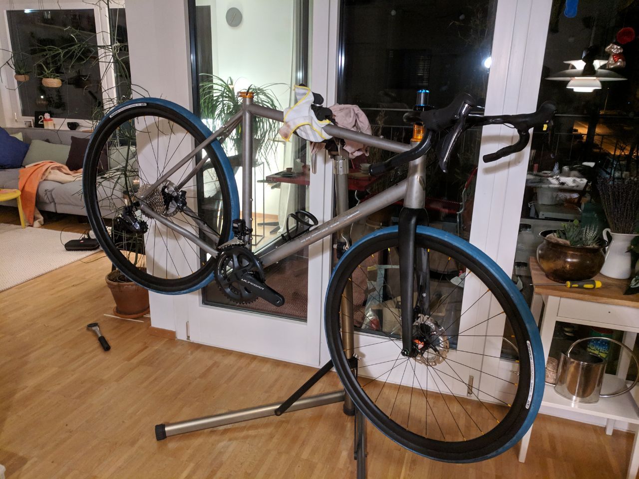

Leistungsnachweis:
- Di2 Kabelführung erledigt
- Bluetooth Einheit funkt nun zuverlässig zum Handy
- Laufräder mal für das "Gesamtbild" reingehängt bzw. um die Nerven mit etwas positivem zu beruhigen
- beim Bremsleitung verlegen zu spät geschaltet, dass der Schrumpfschlauch mit dem Di2 Kabel zusammen auf der anderen Seite besser montiert worden wäre. Ersatzleitung plus Pin und Olive nur dafür nochmal zu besorgen ist fragwürdig
- beim Anziehen der Leitungs-Schraube am Hebel gefühlt etwas zuviel Drehmoment verwendet. Hoffe das tut alles…
Danach bleibt: Entlüften, Kette montieren, Gabelschaft kürzen.

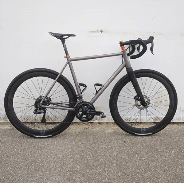

Am Wochenende (sofern das Wetter will) gibts also eine Einstellfahrt und dann hoffentlich einen Schwung schöne Bilder - und dann kehrt hier bald Ruhe ein und die Kilometer können kommen.
@davidhellmann - mal sehen, was ich schlaues Beitragen kann. Die schöne Szenerie mag mir als werbewirksames Ambiente verziehen sein ;)
Ansonsten gab es in 2019 noch zur Saisonmitte ein paar frische Laufräder (Lightbicycle Felgen hier vor Ort eingespeicht, immernoch mit 700x38c Wurstpellen), das Blau ist weitestgehend verschwunden, Lenker ist nun aus Carbon und kommt von Zipp (SL-70 Ergo), Kalloy Uno Vorbau und ein Computer von Lezyne.
Weitere orange Flecken kommen wohl vielleicht noch durch Hope Floating Discs. Aber aktuell sind andere Dinge wichtiger.
Was gibt es sonst noch zu sagen… mein Kollege mit dem Canyon Endurace ist merklich schneller, begründet das aber mit seinen schmäleren Reifen.
Lange Ausfahrten klappen wunderbar.. gab mehrere Touren um die 140-150 km und auch Pässe erklimmen ist damit kein Hexenwerk. Vor allem aber hat die Ergonomie wirklich absolut mitgehalten und egal was mir die Routenführung beschert, muss ich nie zögern hinsichtlich Fahrbarkeit.
