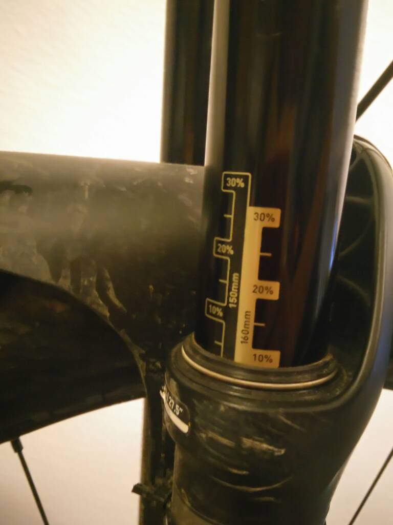

Das ganze hing vorhin bei 15-20% fest wie ich gemerkt habe. Kein Wunder dass ich mit dem federweg flott durch war. Jetzt sieht es so aus nachdem ich die aktiv ausgezogen habe..
Vielleicht hast eine Version mit nur max 150mm FW, dann passt es so. Dann gilt die linke dunklere Skala für 150mm. ;)
Für 160mm FW brauchst dann einen anderen Air shaft, der kostet ca 30€.
Das ist normal für eine 150er... - sprich soweit sollte sie ausfahren von alleine - siehe auch FAQ zur Pike. Ich würde die einfach mal auf Maximaldruck aufpumpen - und eine Nacht stehen lassen (das ist die bessere Alternative zu rumstochern um die Luft rauszubekommen). Wenn das nix bringt - einmal auseinanderbauen und wieder zusammenbauen - und schauen dass man dabei alles richtig macht.
nene, meine hat 150mm, aber vorhin stand sie bei 150mm auf 25% Sag in Ruhe bei 60PSI druck.
Hab für mich schon nen Air Shaft für 160 bestellt der die nächsten Tage mal ankommt
