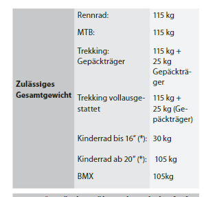

Auch wenn dieser Thread schon ziemlich alt ist, aber ich bin auch gerade auf der Suche nach einem neuen Rad (als nicht Fliegengewicht). Falls also nochmal wer auf der Suche sein sollte, ich habe mittlerweile folgendes gewunden, für den Fall dass es nochmal jemanden gibt der die Info braucht:
https://issuu.com/radonbikes/docs/2017_01_25_web_2016_radon_ba_it_d_e
Unter Punkt 3.2. sind die zulässigen Gesamtgewichte aufgeführt.
