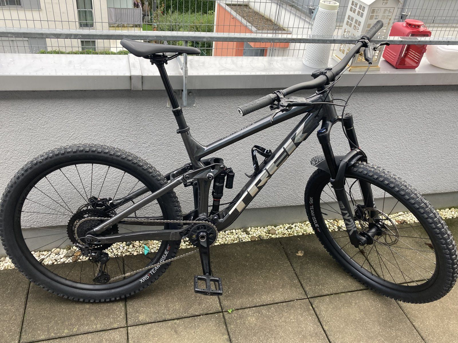

Nachdem mir leider vor 1,5 Wochen mein altes Remedy 8 in Miami-Green gestohlen wurde, hab ich mir das letzte Remedy 8 (Modell wird eingestellt) in dark-prismatic beim Händler meines Vertrauens geholt. Gott sei Dank gibt es das Modell aktuell noch. Das war das einzig verfügbare in der Farbe in der Umgebung von Salzburg. 🙏
Ausstattung:
Rahmen: ALU, dunkelgrau metallic (glänzt wie ein Prisma in der Sonne)
Gabel: Lyrik Select + 160mm
Dämpfer: Super Deluxe Select+ 150mm
Bremsen: Sram Code R Bremsen mit Sinterbelägen
Schaltung: Shimano XT Schaltwerk mit E-Thirteen Kassette 9-50 + 30KB
Griffe: Ergon GE1 EVO Griffe
Pedale: Deity Deftrap
Reifen: Bontrager XR5 (Tubeless)
Mudguard: Rock Shox Black-Polar Grey
der Rest besteht aus Bontrager Teilen
Preis: € 3.560,- all in
Gewicht ohne Pedale: 14.26kg
In Summe bin ich mit dem Update zum alten ziemlich zufrieden und werde morgen das erste Mail den Hometrail rocken. :love:

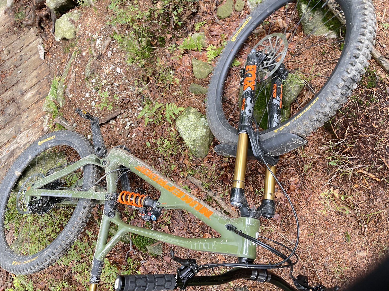

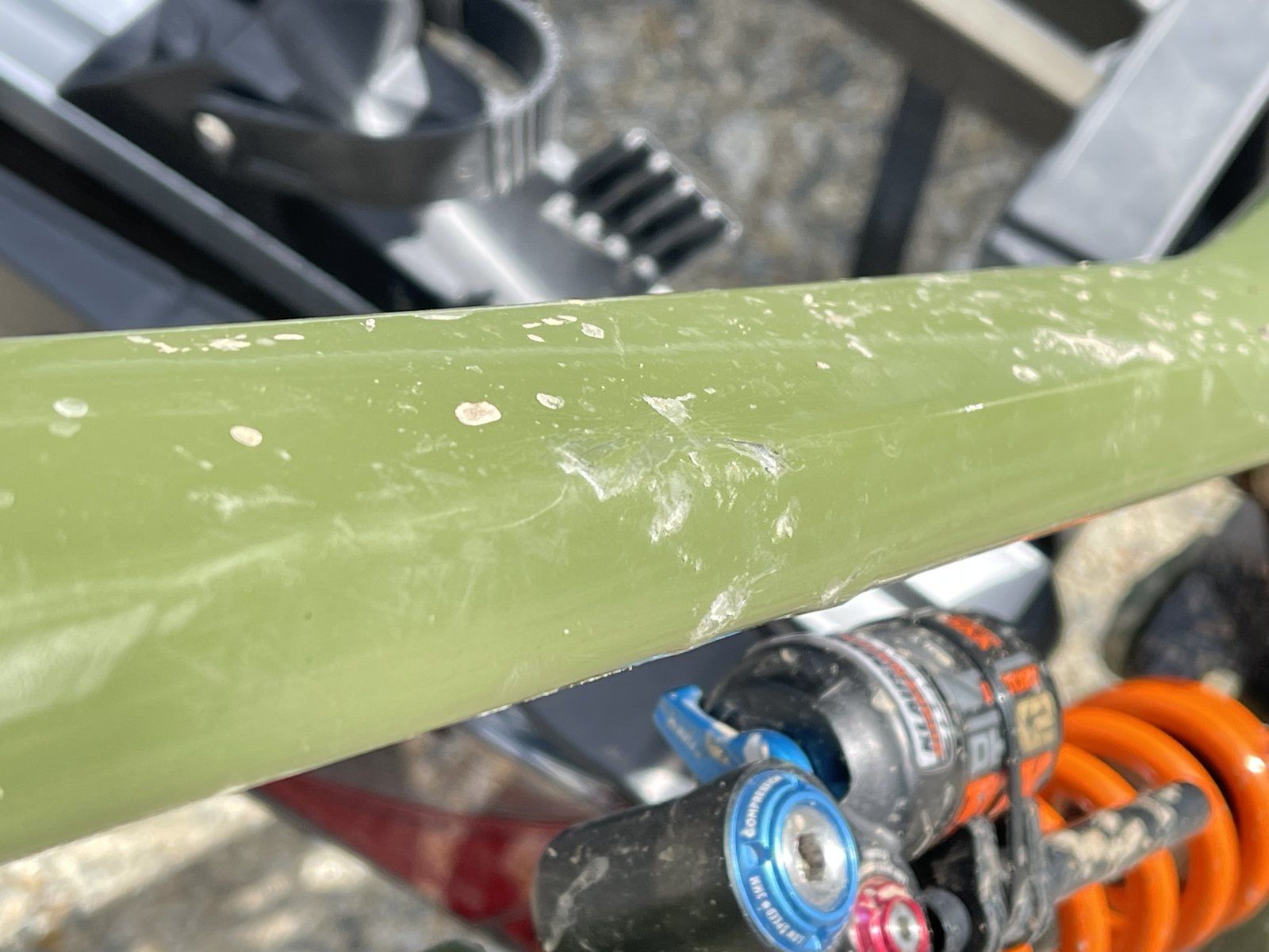

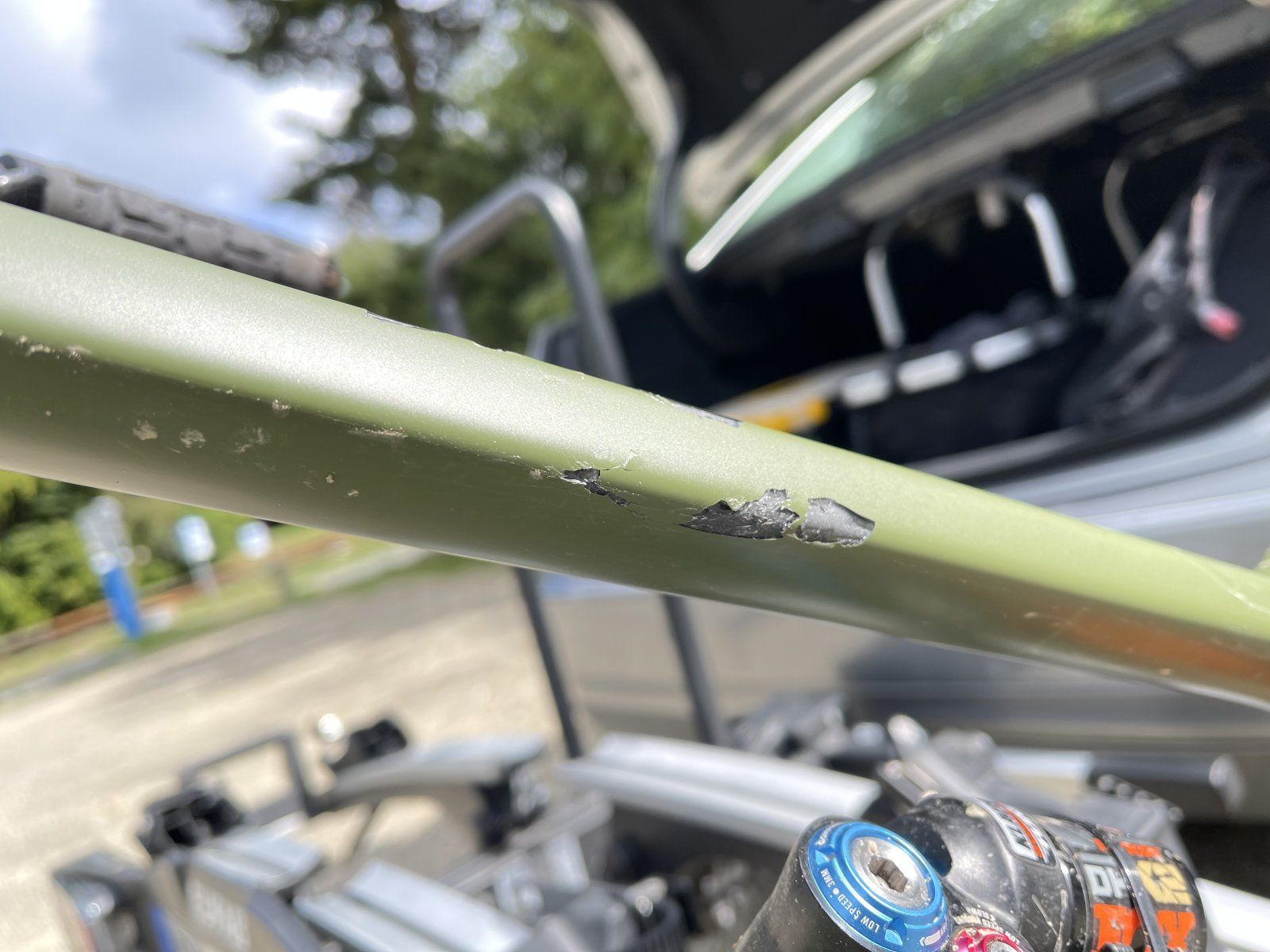

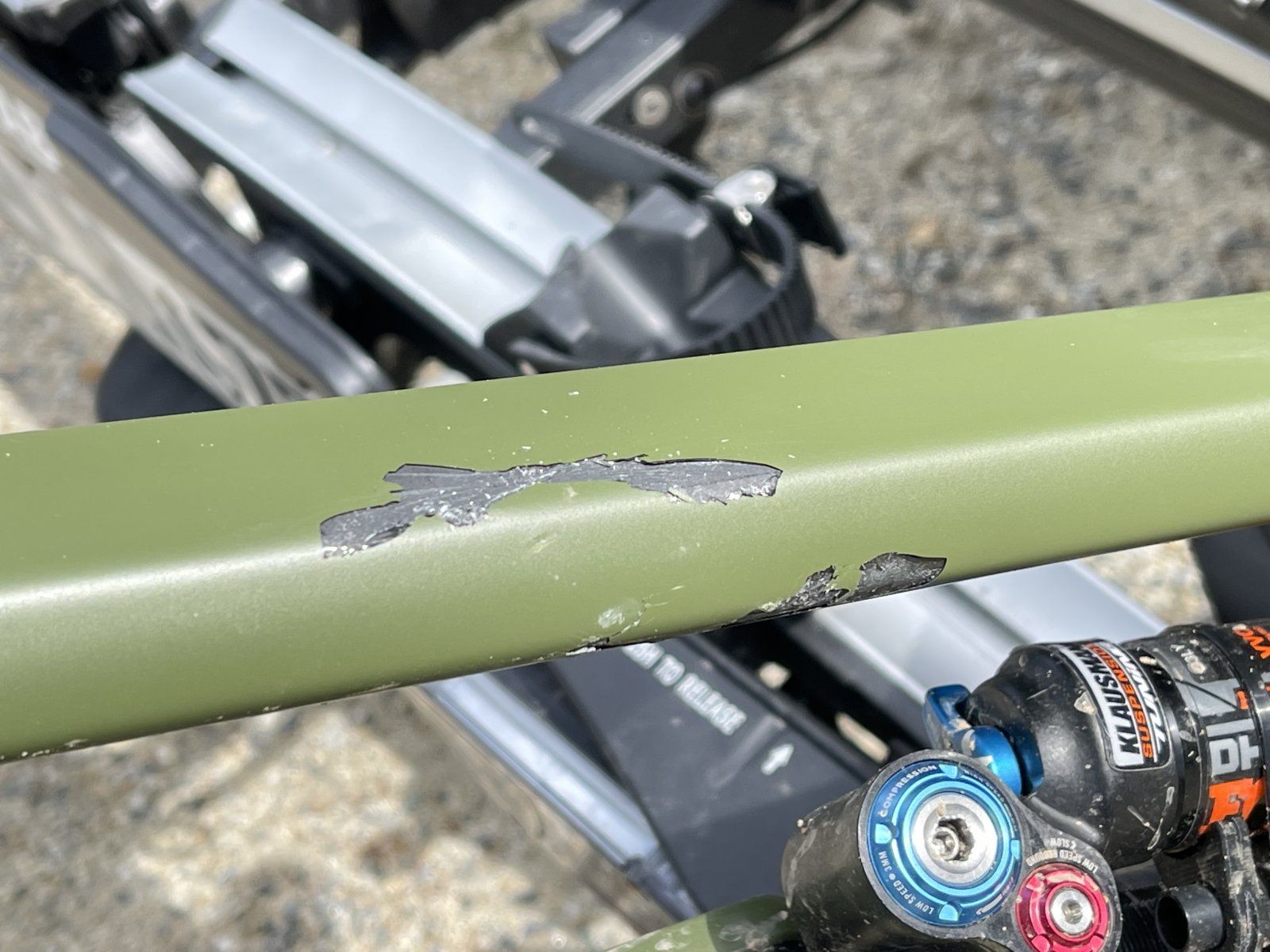

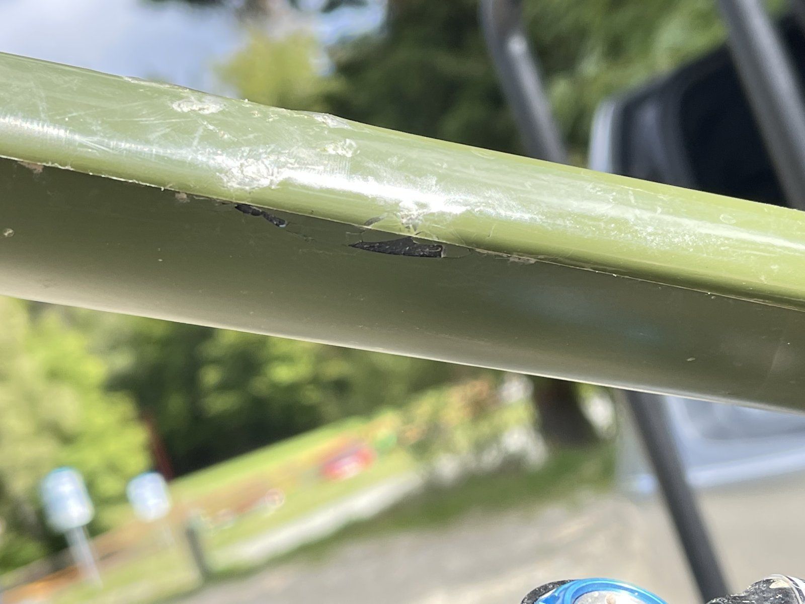

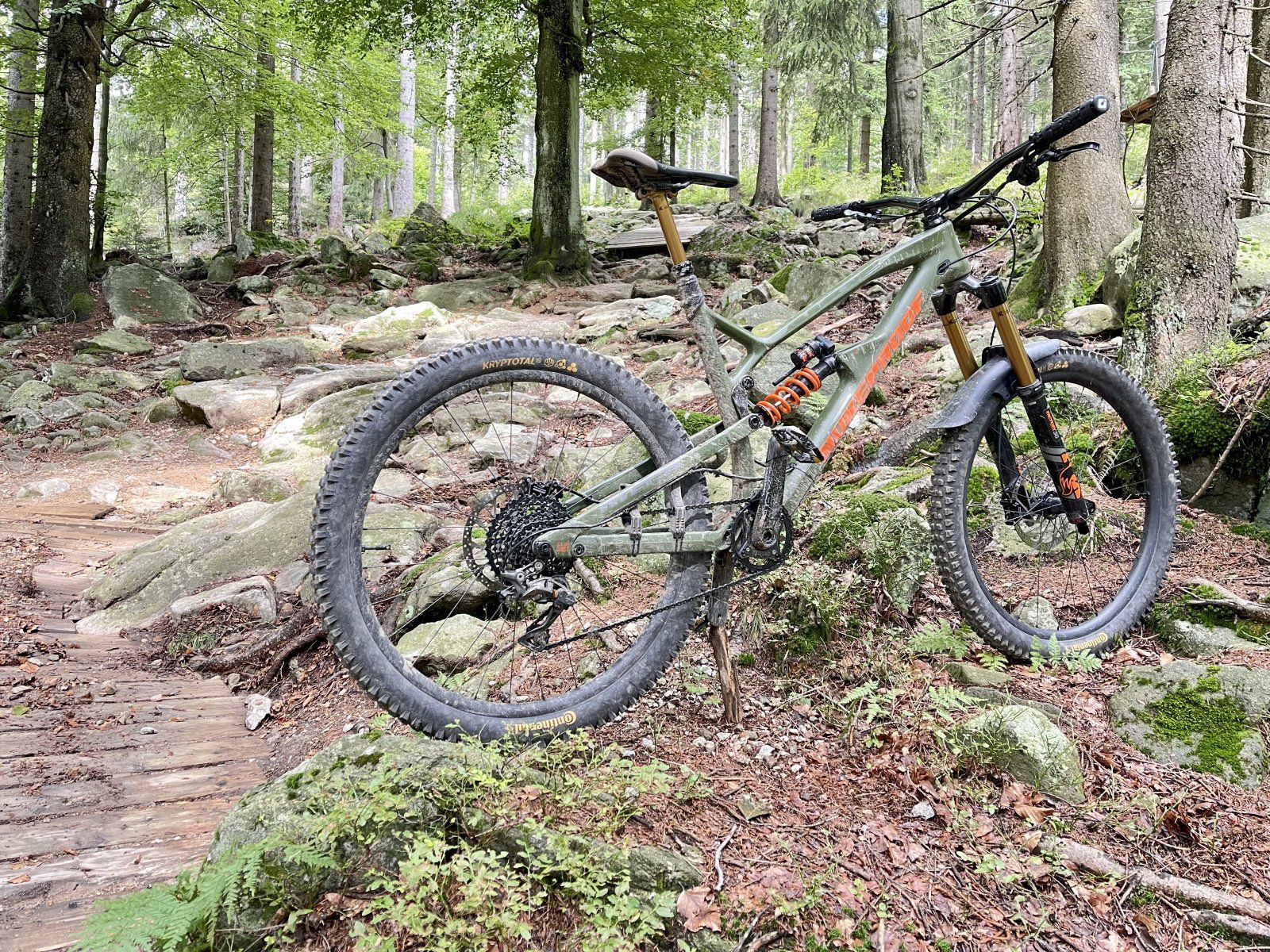

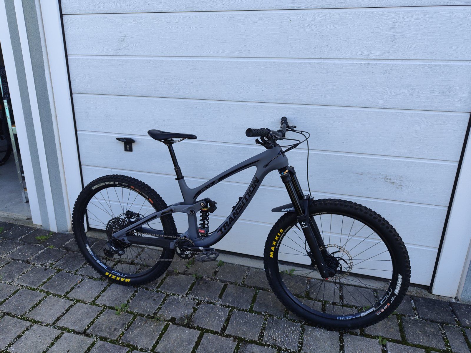

Vermutlich die letzten Bilder des Rahmens 😪 5min vorher ist das Bike nach dem Anlehnen an einen Baum umgekippt und mit dem Oberrohr auf einen Stein gelandet 🤦🏻‍♂️ 😢 Wollte eigentlich nur einen Ast vom trail holen der oben nach der Brücke mitten im Weg lag 🤷🏻‍♂️
Jetzt wurde ein Abschiedsfoto draus 😭 Grad wo ich ein richtig gutes setup gefunden habe 🤬 😂 🤦🏻‍♂️
Und nein, der Schaden ist nicht beim Fotografieren passiert !!! Das ist dann auf die andere Seite gekippt, da ist der "Bruch" schon drauf ☝️😂
Schätze den Preis für Blödheit hab ich mir zu Recht zum Wochenende hin verdient 🤔 🤷🏻‍♂️ 😂

Mach mal Fotos und kratz auch mal etwas vom Lack runter und leg das Carbon frei. Den Rahmen wirst du ja erstmal eh nicht mehr fahren.
Warum ich das sage: Kumpel hat auch einen Hightower Rahmen im Bereich des Innenlagers augenscheinlich zum "reißen" gebracht. War am Ende aber, nachdem er das runtergeschliffen hat, nur der Lack und im allerersten Carbon Layer ein ganz klein wenig.
Aber auf jeden Fall dann auch Nukeproof sich mal äußern lassen, klar.

Kannst du für ca. 400€ inkl. Garantiezertifikat reparieren lassen. Haben wir mit einem Canyon machen lassen und das hält 1a. Vielleicht besser als wegwerfen.
