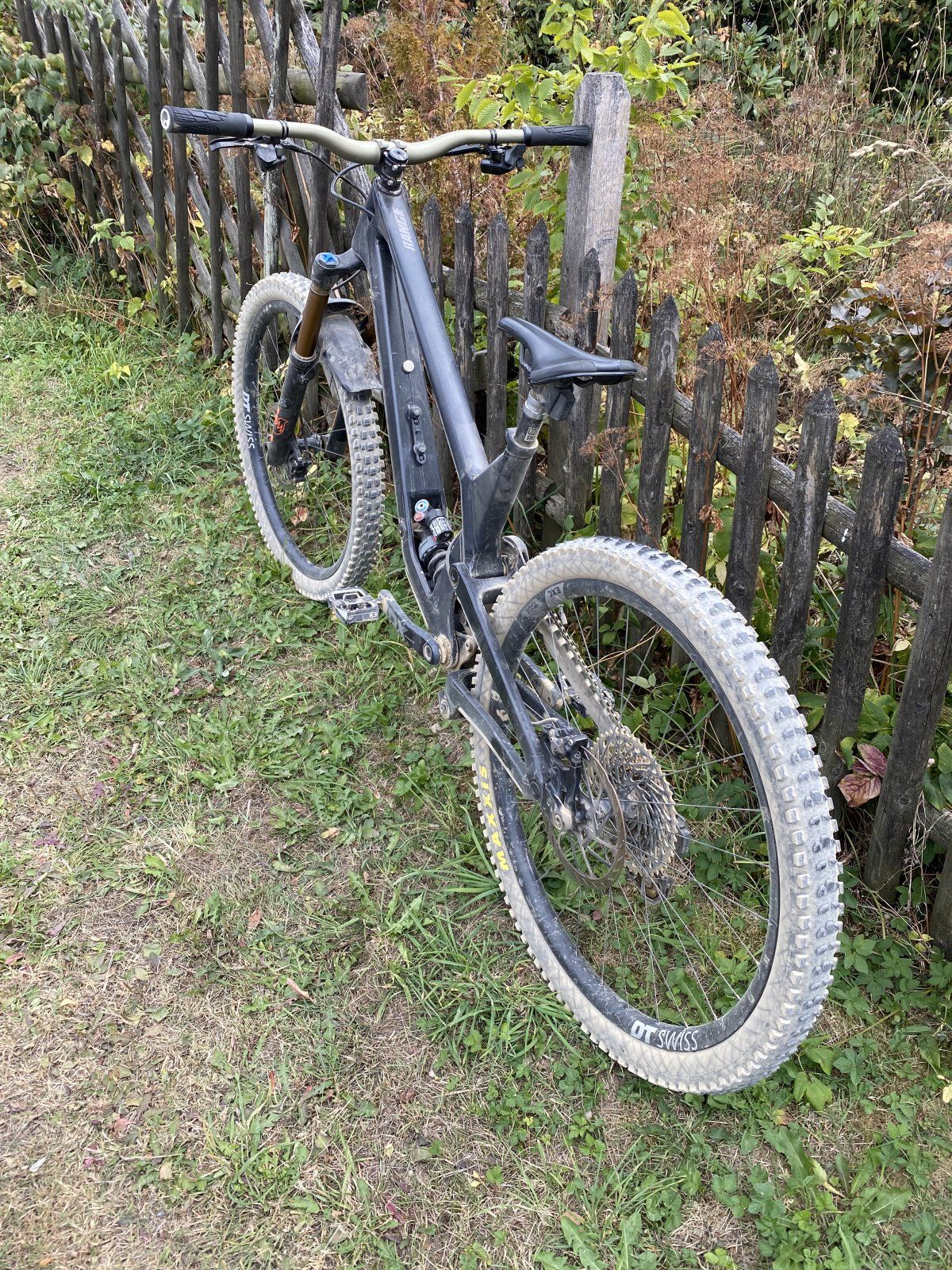

Nach dem sich die Onyx im letzten Bikeparkbesuch mehr wie bewiesen hat, habe ich jetzt komplett auf DVO umgestellt.
Dazu seit Jahren mal wieder ein Stahlfederdämpfer. Mal gespannt wie sich der Jade so schlägt.
Weiß zufällig auch jemand welche Federn, außer die originalen, in den DVO Dämpfer passen? Am besten noch leichter wie die DVO LS und eventuell in 25er Schritten.

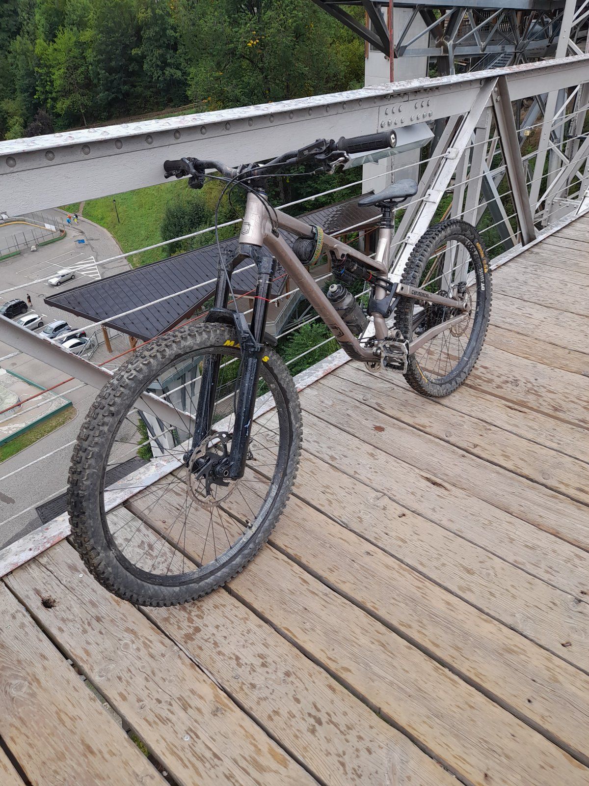

Das ist nur nen kleiner dämpfer aus Klett von 3M.
Das ist fuer die fidlockflasche damit die flaschen nicht gegen den rahmen immer knallt. Hilft so semi. Vllt sollte ich diese enduro halterung mal installieren die mitgeliefert wird.
