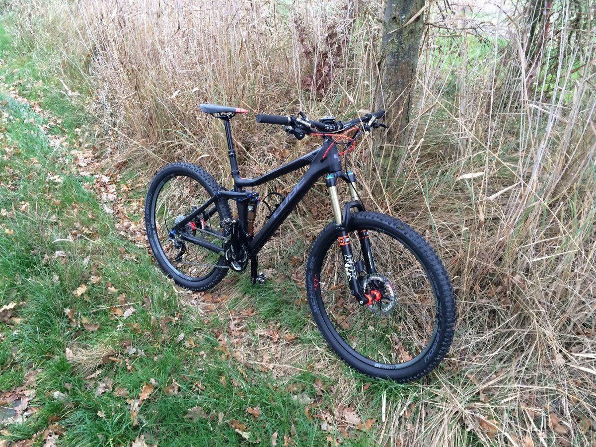

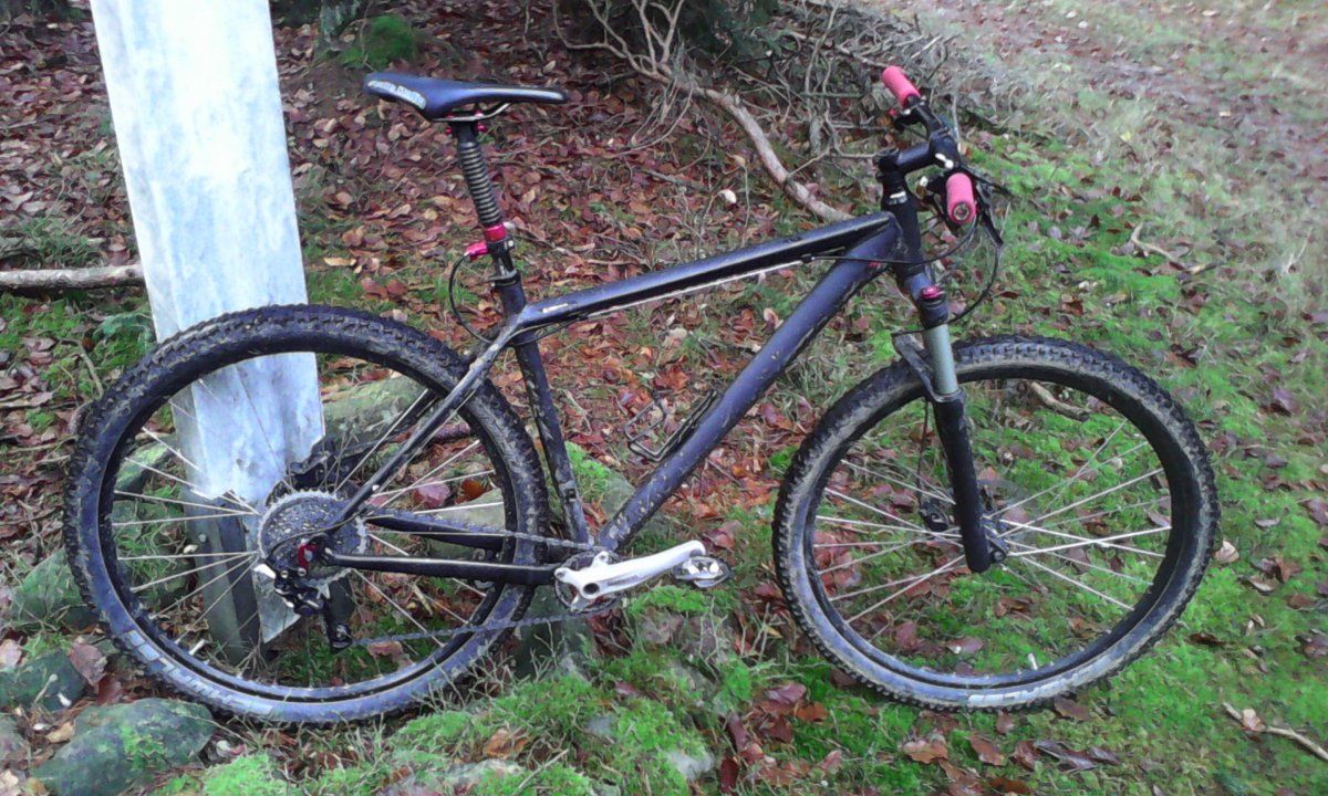

Erste Ausfahrt mit dem 1x10 Umbau auf den Hometrails :)
Fährt sich bombe!:D

Gefällt mir optisch auch richtig gut. Sieht an der Kurbel immer so aufgeräumt aus.
Ist das Blatt vorne ein 32er?
Ich liebäugele schon länger damit, das an meinem Winter-Hardtail auch zu machen. Wenn man sowieso 95% der Zeit aufm mittleren fährt, kann man sich die zwei anderen auch ganz sparen. Nur an der Kassette würde ich dann auch was machen, um die Spreizung ein bisschen zu vergrößern.
Vorne ist ein 30er Race Face NW verbaut und hinten 11-42 mit Mirfe Ritzel und 16er statt 15 und 17. Genau wegen den besagten 95% hab ichs dann schließlich auch gemacht, 400g gespart und alles wird auf einmal so übersichtlich! Den Remote für die Sattelstütze such ich hin und wieder aber noch versehentlich mit dem Daumen an der alten Stelle :)
Im Frühjahr werd ich die Kurbel und alle roten Teile noch enteloxieren und Skinwall-Reifen drauf ziehen. Wegen Eisdiele und so... :D
Klasse Sache in jedem Fall, hab vor 3 Monaten umgebaut und bin echt zufrieden.
Bisher bisher reicht mir die Spreizung, aber seit paar Tage juckt es in den Fingern mir auch die Kasette mit einem Mirfe zu erweiter.

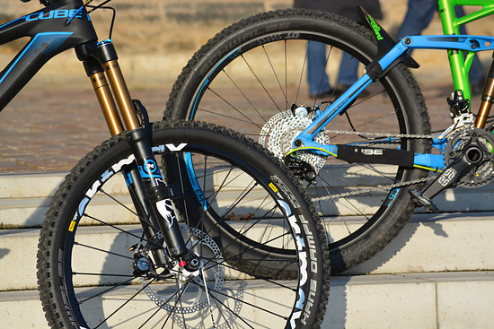

Ab sofort bin ich nun auch auf einem Stereo unterwegs (heute Nachmittag abgeholt). Nach 18 Jahren mit einem Foes war es nun Zeit für etwas Neues. Das Foes war klasse und hat viel Spaß gemacht - aber ich gehe davon aus, daß das Cube auch sehr viel Spaß machen wird! Ich hatte im Sommer ein 2013er (?) Stereo zum testen und war spontan mehr als 20 Sekunden auf meinem Hauspfad schneller. Das überzeugte. Auch wenn ich mein Foes liebe (ich werde es wohl trotzdem behalten)... es musste einfach sein... ;-)
So sah der Vergleich aus:
