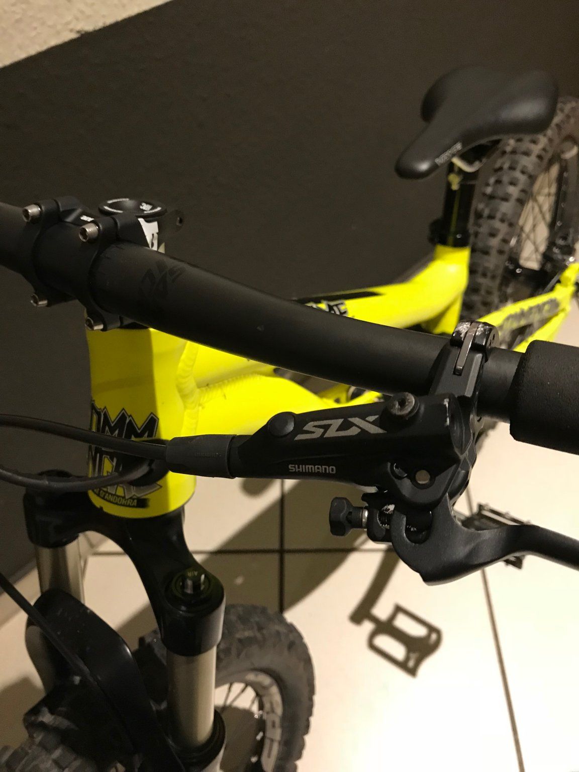

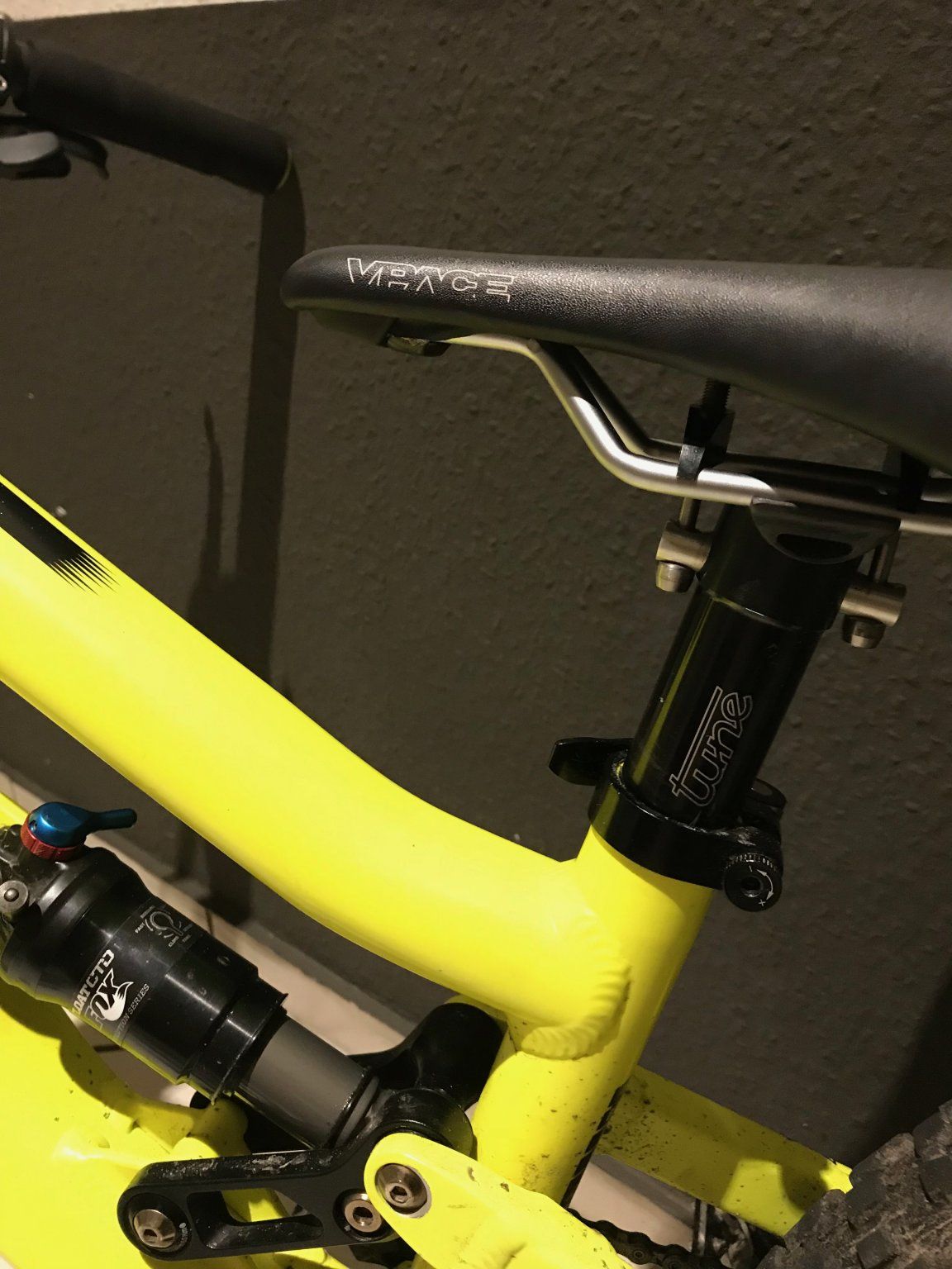

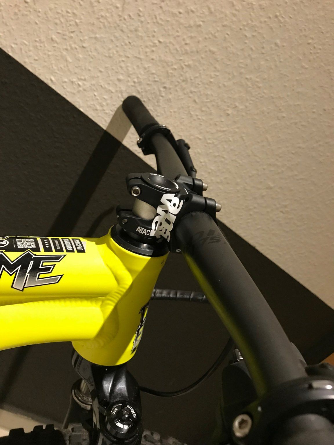

Rahmen&Dämpfer Incl Lagerschalen&Sattelkleme
3141g
Gabel RST First Air
1623g
Ausfallenden 12X135/Scrauben
80g
Steuersatz Commencal
50g
Vorbau Answer Atac 30mm
99g
Lenker Santa Cruz 640mm
181g
Vpace Griffe
40g
Sattel Vpace Small
210g
Stütze Starkes Stück
130g
LRS Spank VR 729/HR 825
1554g
Reifen Kenda 2.35
597g
Reifen Kenda 2.35
597g
Schlauch Schwalbe 7C
104g
102g
12X142mm Shimano Achse
76g
Schnellspanner Shimano
58g
Schaltwerk Zee
269g
Trigger SLX 7000 10fach
123g
Aussenzug
42g
Kassette Sram XX 11-36 10fach
207g
Kette XT
240g
Kurbel Baugleich Vpace 127mm
520g
Kettenblatt absolute Black 32 Oval
45g
Innenlager
106g
Bremse SLX 7000 VR
241g
Bremse SLX 7000 HR
269g
Ashima AI 2 Rotor 160mm
69g
69g
Schrauben 12st
22g
Pedale Wellgo
210g
11074g
