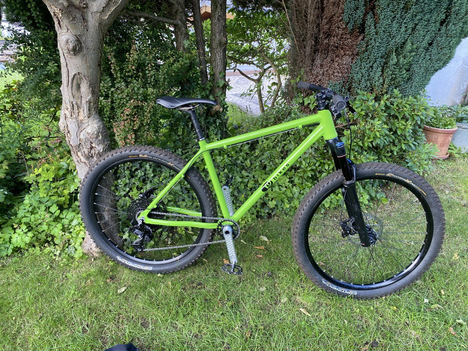

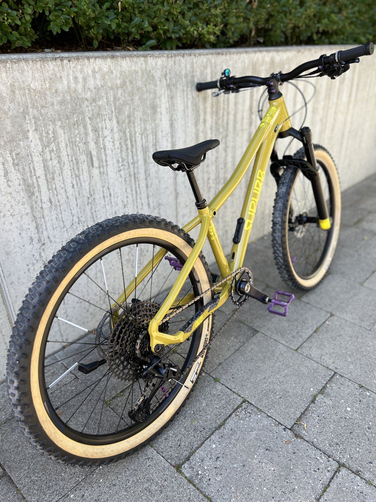

Nach langer Zeit mal wieder ein neues Projekt, diesmal für meine kleine Tochter, die gar nicht mehr so klein ist und damit ihr ersten 26er bekommen hat.
Ursprünglich hatte das Scott Contessa 50 3x7 Gänge und 13,6kg und wurde auf willhaben angeboten. Da das genau ihre Farben sind, musste ich zuschlagen. Man beachte die Sattelstütze 😂.
Jetzt hat es gute 3kg weniger und hat 1x10 Schaltung mit 11-42 Kranz und einem 32er Kettenblatt.
Die Federgabel wurde gegen eine R7 getauscht. Da muss ich noch neue Decals in lila drucken, aber der Drucker will nicht so recht.
Das Lager werd ich auch noch tauschen. Das sind auch noch mal einige Gramm.
Abgesehen davon findet es meine Tochter jetzt natürlich viel schöner und das ist das Wichtigste ;-)

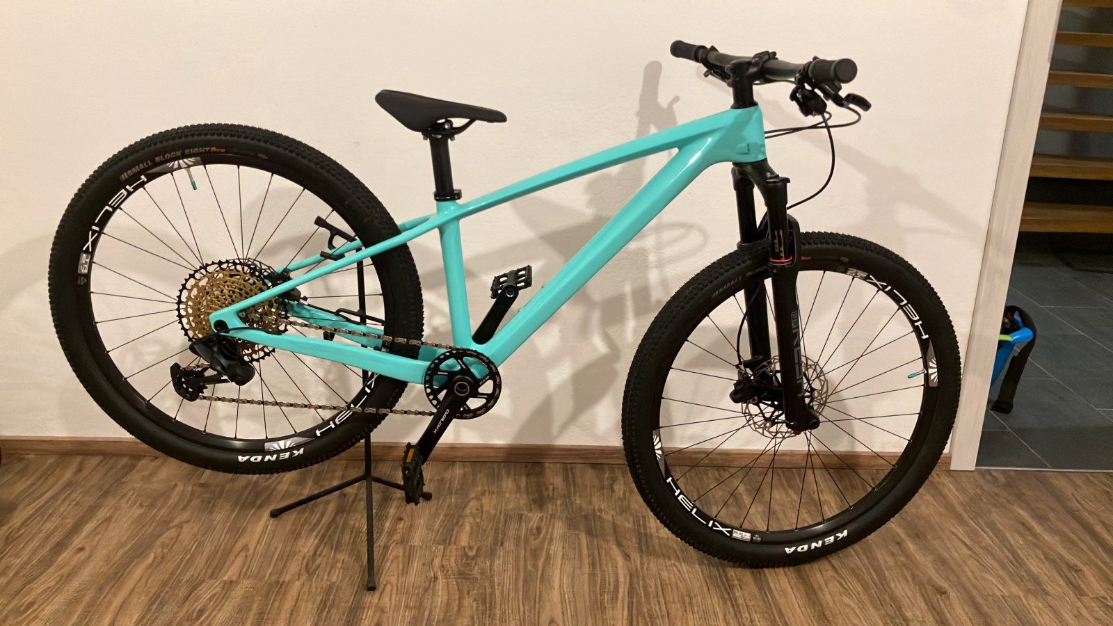

Für den ein oder anderen vielleicht interessant, …habe jetzt schon den zweiten 26 Zoll KuBike Gramm aufgebaut, gab es seinerzeit bei eBay Kleinanzeigen für ungefähr 130 €.
Habe nun zum ersten Mal 27,5“verwendet mit einer 120 mm Federgabel, dazu einer Kurbelarmlänge von 165 mm. Ich finde es passt sehr gut. Aktuell sind 27,5 × 2,3 Continental Mountain King montiert.
Eventuell besorge ich mir noch mal einen leichteren Laufradsatz um Gewicht zu reduzieren.
Für meine Zwölfjährige Tochter ist es das Fahrrad für alle Verwendungszwecke.

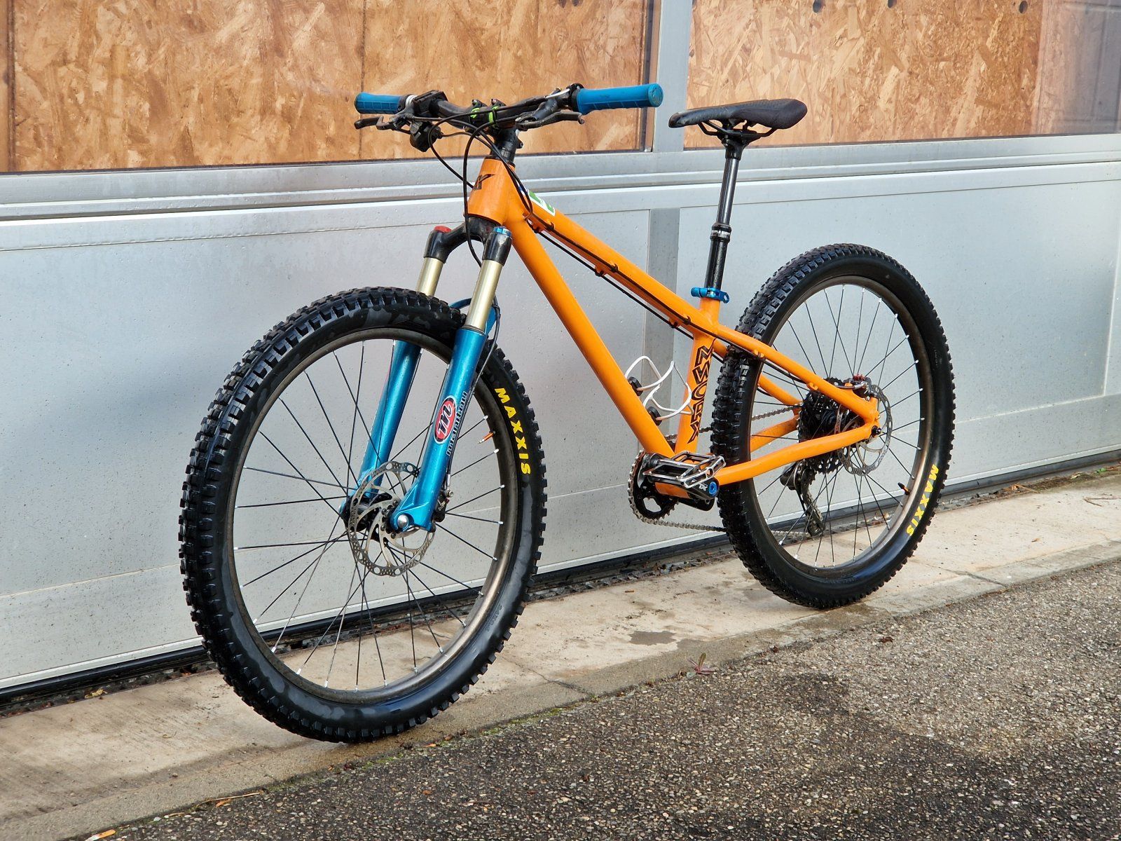

Bin mir nicht sicher - habe das Rad glaube ich schon irgendwann mal gezeigt, aber vermutlich nicht im aktuellen Aufbau. Und vorhin sah es nach dem putzen grade so schön aus :p.
Liegt so wie es dasteht bei ca. 9,7kg.

Rahmen ist ein Mworx. Der Aufbau ist mit 24er Laufrädern (China Light-Naben mit ZTR Crest Felgen ~1,25kg). Gabel ist 'ne Manitou R7 (1,5kg glaube ich), Bremsen sind Formula R1 Racing. Ansonsten halt noch leichter Chinaplaste Lenker mit 630mm, Titan Innenlager, und eine günstige Dropper-Post mit 125mm Travel.
Ahso - und XG-1195 Kassette mit 11-fach XT Schaltwerk.

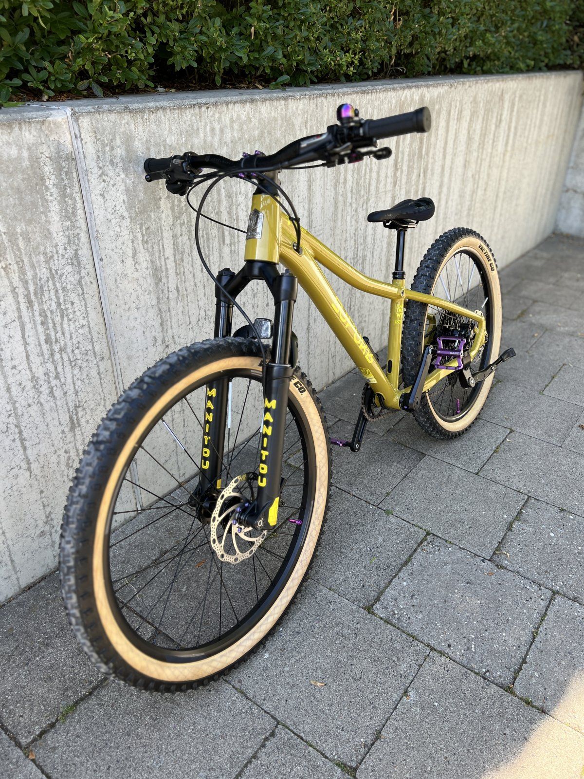

Am am letzten Wochenende haben wir das neue NIZE One 24 abgeholt.
Ein paar Teile hab ich noch umgebaut und jetzt passt es erst Mal so 👍
Ich finde das ist ein echt coole Bikes, in groß würde mir das auch gefallen 😅 In klein gefällt es mir aber auch 😉
Und die Rahmen sind sogar Made in Germany! Und zusammengebaut natürlich auch

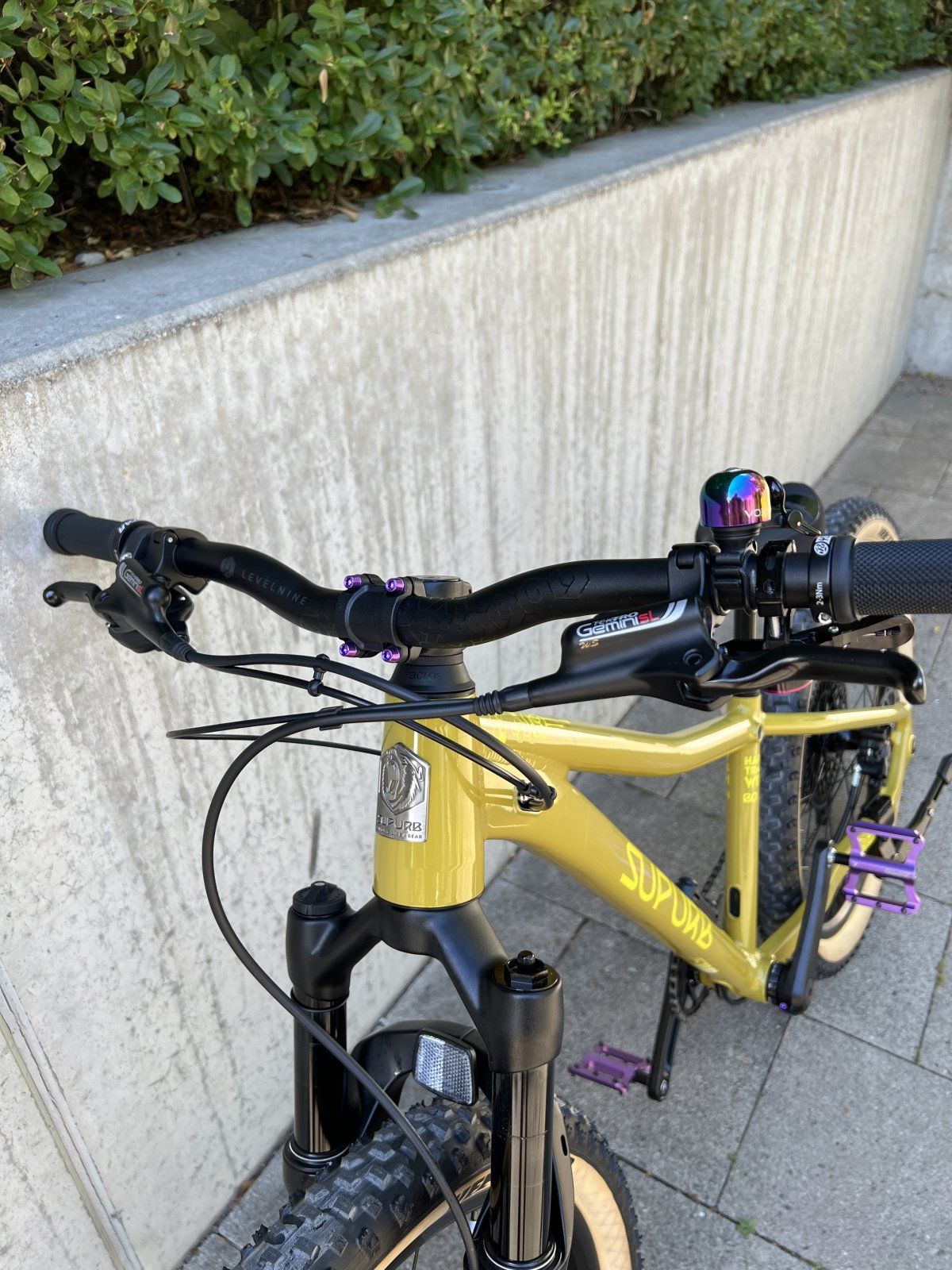

Hallo, habe heute das zukünftige Bike unserer Tochter fertig gebaut. Ist kein Leichtgewicht, das war mir aber vorher klar. Finde es trotzdem sehr gut verarbeitet und nicht alltäglich. Wollte auch mal weg von Woom. Mal sehen, wie es in 4 Wochen zum Geburtstag ankommt. 8-)
Nähere Infos gibt es im Supurb Thread.
Grüße
