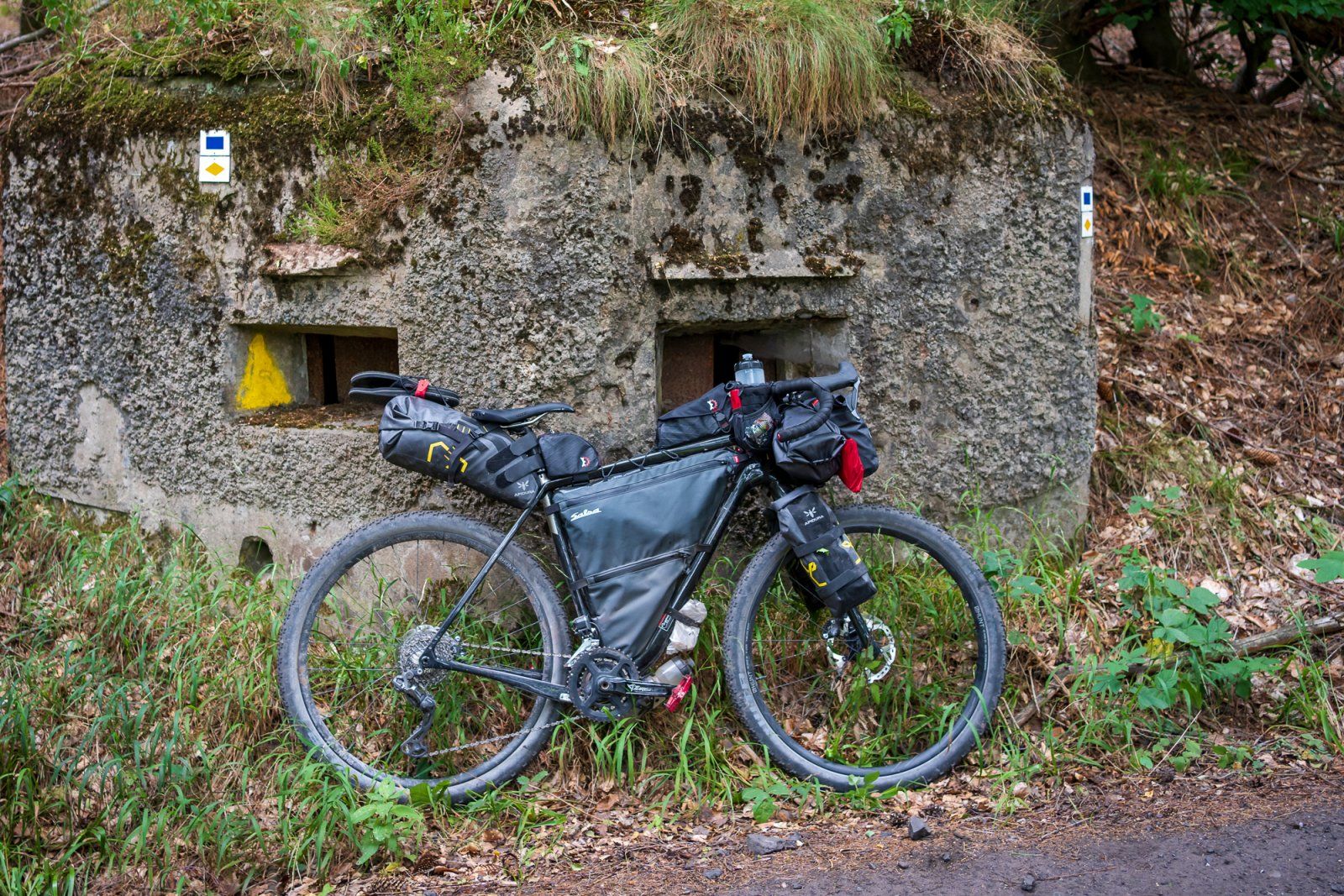

Auf Tour im Schwarzwald mit meinem Salsa Cutthroat V1🥰

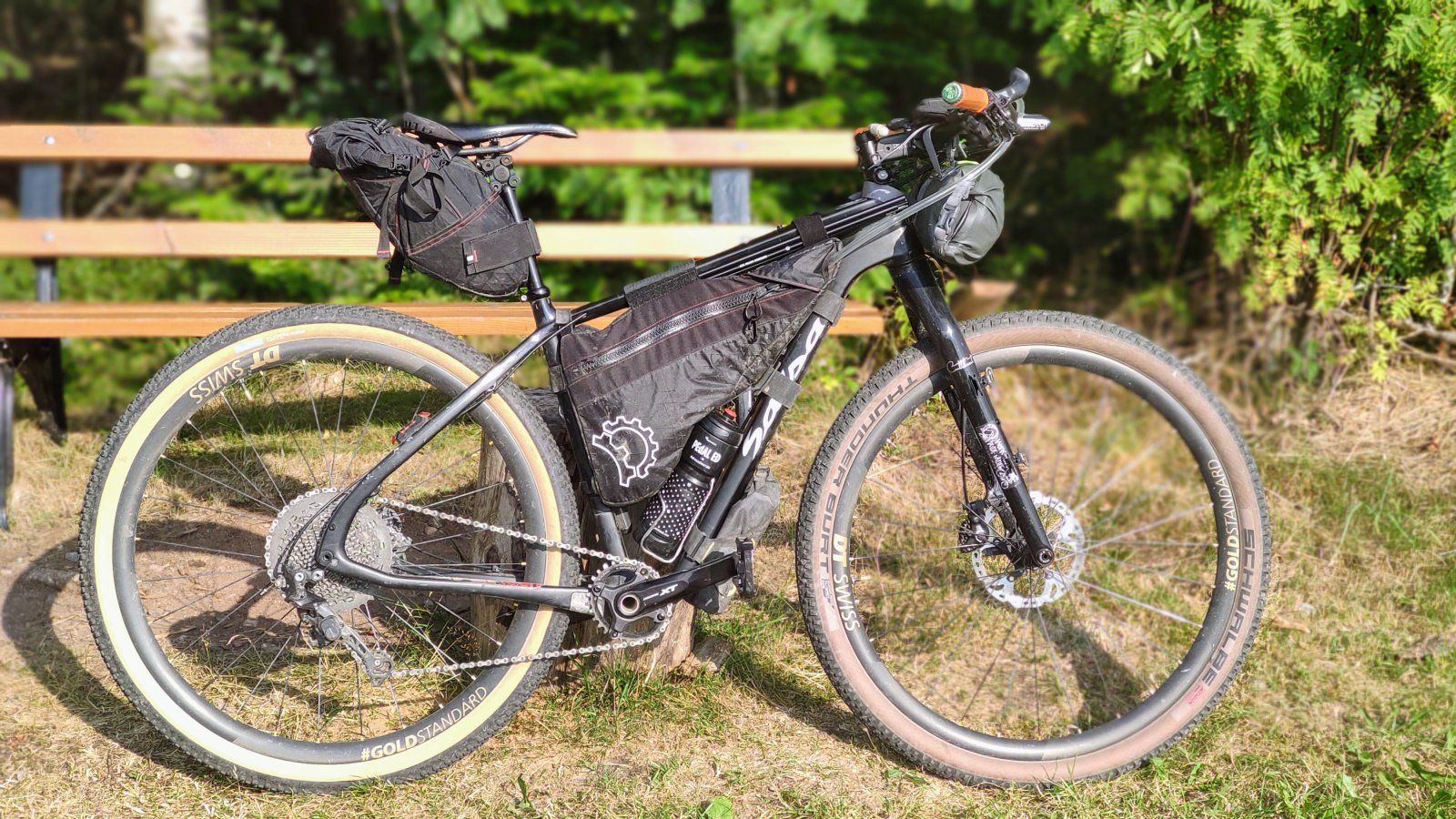

Schönes Cutthroat, die Laufgabel ist sicher eine Geschmackssache, aber die Funktion dürfte super sein. Wie ist der Gewichtsunterschied zur Originalgabel?
@honkori der Kyote ist eine Möglichkeit, wie du ohne einen ewig langen Vorbau zu verwenden, auch ein Fargo mit Flatbar verwenden kannst. fahrverhalten ist dennoch noch etwas gewöhnungsbedürftig (nutze einen Kyote beispielsweise an einem Dropbar Marrakesh).
Die originale Gabel am Cutthroat 2019 wiegt ca. 660g. Die Lauf etwa 999g. Mit der alten starren Gabel hatte ich einen Redshift Vorbau verbaut, ca. 280g. Nun einen Ritchey WCS mit 99g. Unterschied sind also um die 160g mehr mit der Lauf. Aber die schluckt auch mehr wie der Redshift Vorbau! Unspektakulär, nicht wie eine Federgabel.
