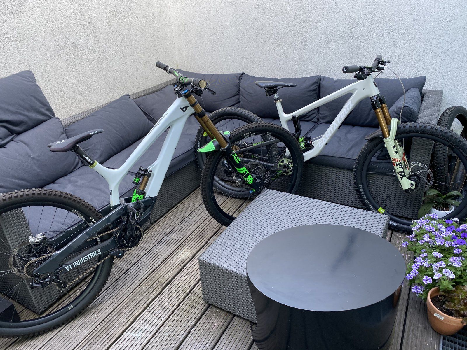

Wer kein Bock mehr auf Wartezimmer hat, hier mein Tues CF Pro Race 29" mit durch meine Beiträge nachvollziehbare Historie nun zum Verkauf.
4.250€
...und hier der Hauptgrund meines Verkaufs.
Liebe mein neues Nomad und möchte nur noch dies fahren...:love:
