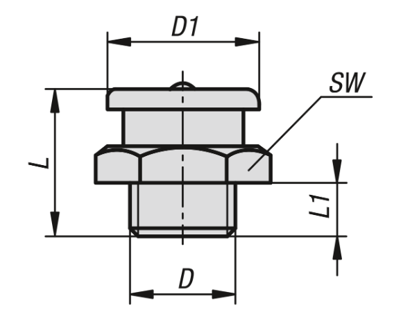

Wie viel Darf der Nippel den Maximal aufbauen?
Es gibt im klassischen Maschinenbau noch den Flachschmiernippel:
Mit einem G1/8 Gewinde baut dieser z.B. 8mm auf.
Das Mundstück für die Fettpresse ist zum drauf schieben und das Fett geht da ganz sicher rein... ist ne saubere Sache.
Wenn das ungefähr passen sollte, könnte man den Sechskantbund von hinten auch noch 0,5mm abdrehen, dann baut er 7,5mm auf. Da da keine Last drauf ist hätte ich auch keinen schmerz damit eine M10 Ausführung zu bestellen und das zöllische Gewinde drüber zu schneiden auf der Drehbank.
Den Flachschmiernippel hatte ich auch gefunden, aber ich meine, dass es den nicht mit dem Gewinde gab. Ist schon etwas her... 🤔

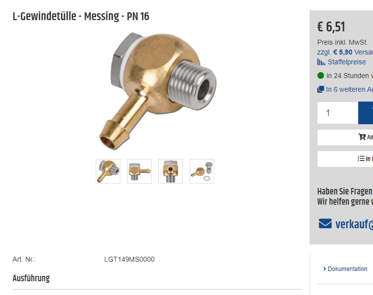

Wir brauchen also sowas:
Nur mit W5/32" Gewinde... dann einen Niederdruck Fettschlauch 4mm dran zum 2.Schmiernippel.
Den als Flachnippel mit zwei Abgängen und schon wärs ne geile Lösung. Zentral geschmierter SI
:awesome:
:awesome:

Man bekommt die besseren nippe schon passend sollte echt kein Problem sein.
Aber hier hat du ein 5/16" Gewinde dachte beim ausmessen kamen 5/32" raus?
5/32" hat irgendwie knapp 4mm aussen. ich würde einfach die kleinsten Flachnippel die es gibt kaufen, ein 3,9mm Zylinder aus dem vorhanden M6 oderso drehen und ein 5/32" schneiden.

Der baut sogar von haus aus schon nur 7.5mm auf.
Das zöllische verwirrt mich ein bisschen....
Es sind recht sicher 32G. Die Schablone passt perfekt.
Für den Durchmesser habe ich 4,67mm gemessen. Das habe ich nie in Inch umgerechnet.
4,67mm =0,183Inch (also ca. 3/16")
5/32" = 0,156Inch = 3,9mm
Da stimmt also was nicht... du hast recht.
Der Nippel ist im Detail so angegeben:
5/16" = 0,312Inch = 7,92mm, also viel zu groß.
Dann finde ich also gar keinen Nippel, egal welcher Durchmesser mit 32G 🥴
