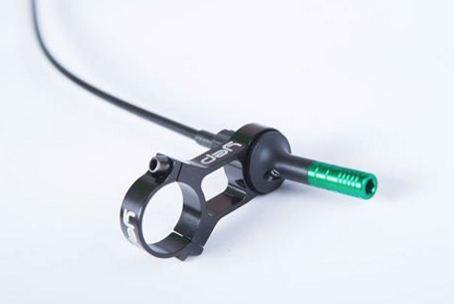

IIRC wurde u.A. der remote Hebel kritisiert, da er den Lenker nicht vollumfänglich umschliesset und wohl somit nicht recht stabil wirkt. Der Hebel wurde überarbeitet und umschliesst nun den Lenker ganz.
Ich habe jedoch immer noch den alten Hebel. Dieser hat bis jetzt gehalten und ich habe momentan keinen Bedarf zum Wechseln. Ansonsten werkelt die Stütze nun seit einer Saison sehr unauffällig (d.h. macht, was sie soll). Eine Wartung war bis jetzt nicht nötig - selbstverständlich war sie bei unterschiedlichstem "Mistwetter" im Einsatz...

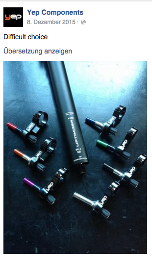

Neuer Hebel:
...habe ich von facebo*k.
Das zweite Foto unten, mein Hebel: Habe ihn damals gleich bündig mit Kontakt zur Schelle montiert. Quasi, damit etwas Gegendruck gegeben ist. Somit mit dem Hebel bis jetzt keine Probleme (verschieben, rutschen etc.). Denn, ganz geheuer kam mir der auch nicht vor :)

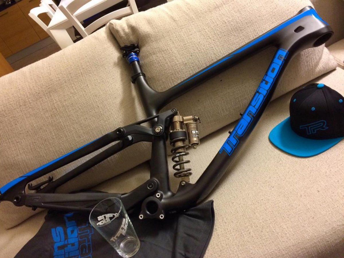

...blau: Gute Basis. Leider nicht meins :)
