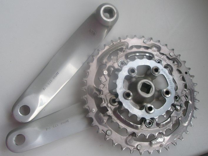

Kurbel und KB:
Eigenlich hatte ich mich bereits auf die Suche gemacht; XT 739, XT 750, XTR950... so was in der Art. Denn, auch wenn mans öfter sieht, eine schmalbrüstige Klassikerkurbel passt null zu einem adipösen 45mm-URohr.
Aber wie das mit vielen Teilen so ist; beschäftigt man sich nicht mit Ihnen, hat sie nicht mal in die Hand bzw. Augenschein nehmen können und laufen sie gewissen (Classic)-Vorlieben zuwider, findet man sie schnell doof. Zumindest ging es mir auch mit dem schrägen, breiten Strongarm so.
Doch dann mußte/wollte ich wenigstens die seit 21 Jahren am M2 verbauten Pedale demontieren. Die Clicks waren noch zusätzlich mit Kleber gesichert, weshalb eine 90cm Hazet-Verlängerung -eigentlich im Einsatz um knallhart festgezogene PKW-Radschrauben zu lösen- nedmäßig rangenommen werden mußte. Spielzeug von Tune, Cooks &Co.; die Kurbel wäre gewesen.
But, you know Baby: Strongarm. Respect!
Als ich das Ding dann noch gestript und gereingt habe, ist mir erst mal aufgegangen, was das eigentlich für eine wunderbare Pretiose fernöstlicher Schmiedekunst ist.
Respect 2.0!

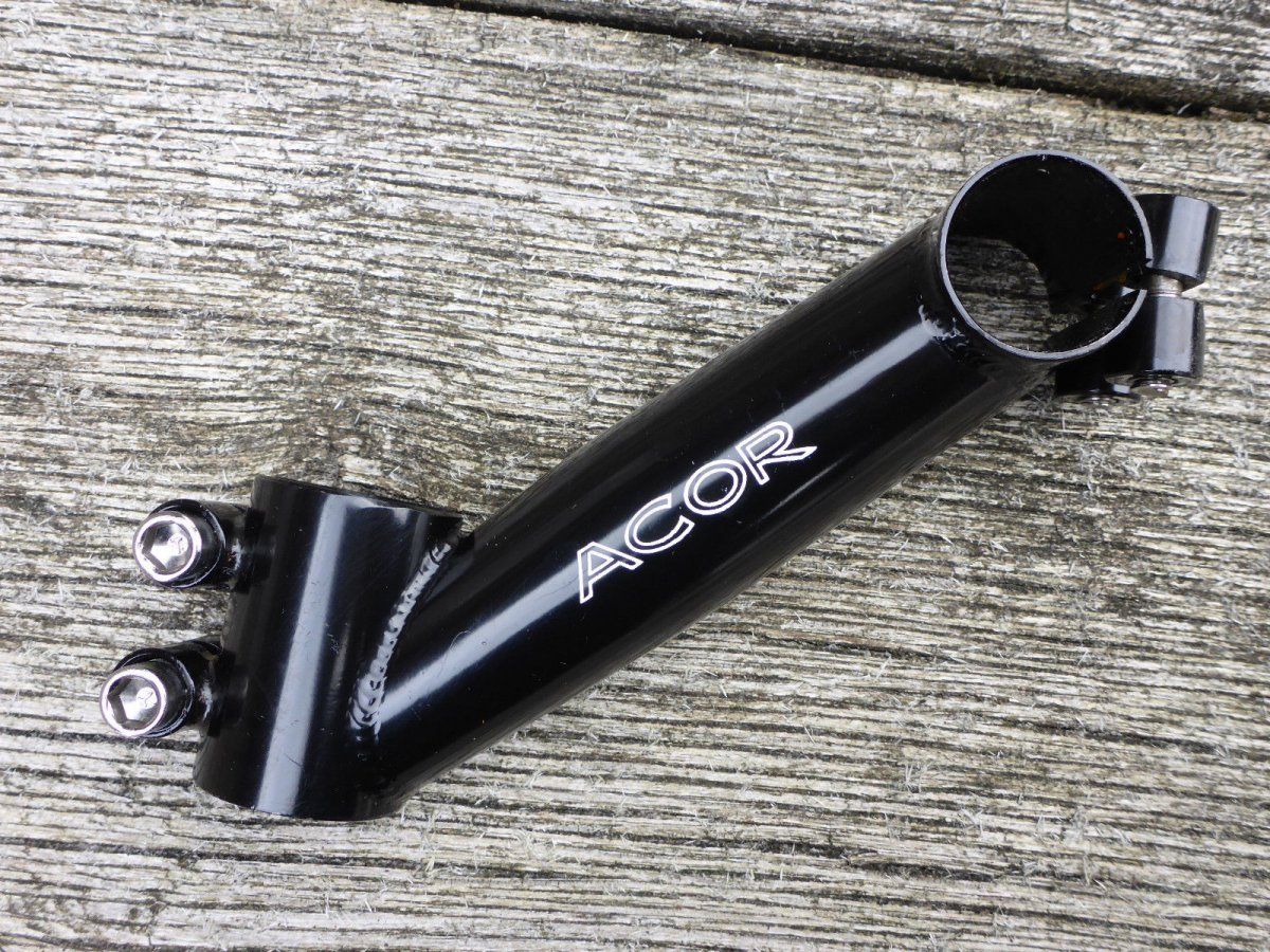

Zum Abschluß noch ein Fertigmacher-Bild vom derzeit geplanten Vorbau.
Wie w.o. geschrieben; es geht darum einen freundlichen XC-Driver, keinen Showroom-XCer auf die Räder zu stellen.

Dabei hängt der Acor-Vorbau noch in der Post und derzeit ist eine Kombi verbaut; fast identisch zu der von Armins rotem Univega. Kurzer steiler Vorbau, dazu ein Riser. Ich glaube es ist sogar die gleiche Länge&Steigung und ein identischer Carbonlenker.
Wenn das Rad dann endgültig steht und Zeit&Sonne für Fotos ist, kommen auch die Totalen.

Der Acor Vorbau ist ein sehr schön gearbeitetesStück CrMo und bringt weit nach oben.
