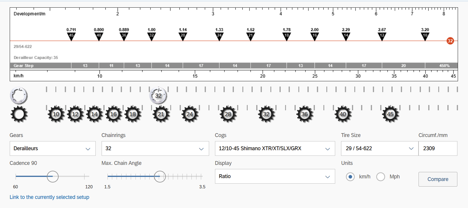

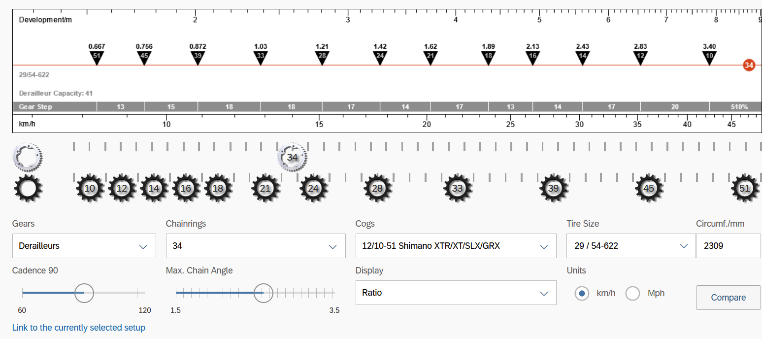

    1. Für Problem 1 dachte ich daran das Kettenblatt vorne zu verkleinern. Ich habe mal mit dem Ritzelrechner rumgespielt, kann aber die Ratios nicht richtig interpretieren. Würde ein kleineres Kettenblatt viel bringen?
      34er Kettenblatt - 51er Kasette (12 fach)
      32er Kettenblatt - 51er Kasette (12 fach)
      30er Kettenblatt - 51er Kasette (12 fach)
    2. Für Problem 2 dachte ich an einer Kasette mit weniger Breite hier mal die Kombos aus 34/32/30er Kettenblatt und einer 45 Shimano Kasette.
      34er Kettenblatt - 45er Kasette (12 fach)
      32er Kettenblatt - 45er Kasette (12 fach)
      30er Kettenblatt - 45er Kasette (12 fach)

zum Bergproblem: 34t ist ein gutes Mittelding zwischen schnell genug im Flachen aber mit genug Kapazität für die meisten Anstiege. wer vermehrt Berge hoch fährt wird mit dem 32er glücklicher werden wenns richtig steil wird. trete damit aber zu schnell durch im schwersten Gang.
10-45 Kassette bringt in deinem Fall nichts und würde die Kapazität noch weiter verkleinern.
