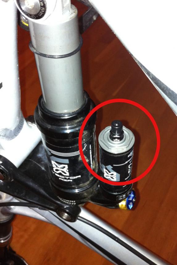

Hallo Leute!
Ich habe den Vector HLR-Air als Tauschdämpfer für mein 2012er Ghost-Cagua bekommen!
Wie an dem Foto im Anhang zu sehen wurde aber der Verstellknopf vom Bottom Out weggelassen.
Ohne diese Verstellknopf bleibt mir bei 25-30% SAG nun immer 1,5-2 cm Federweg übrig. Der Luftdruck für den Bottom Out liegt bei 180 Psi.
Ich nehme mal an das liegt daran das der Bottom Out nicht eingestellt werden kann! Liege ich hiermit richtig?
Weis jemand wie ich den Bottom-Out ohne Einstellknopf verstellen kann?
Eine Schraube ist ja vorhanden…jedoch passt hier kein standard Gabelschlüssel!
Gibt es einen Schlüssel um den Bottom Out zu verstellen?
Oder andere Alternativen!?
Danke für euere Infos!

Hast du denn schon mit verschiedenen Drücken im Piggy experimentiert?
180 Psi hört sich viel an.
180psi ist min. druck...
sieht so aus als ob sie die verstellung komplett weggelassen haben. vllt. mal bei reset anrufen und fragen ob sie das ding ohne verstellbarem piggy volumen kennen und man da irgendwas machen kann.

@ raschaa: Wie meinst du das mit "komplett weggelassen"?
Sieht ein Dämpfer mit Verstellknopf anders aus als meiner (Wenn man den Verstellknopf abnimmt)?
@ rigger: Die Möglichkeit mit einem Engländer gibt es zwar...ist aber sicher nicht gut für die Schraube!
Ist keine Standard 6kant Schraube..daher wären auch die Kontaktflächen sehr gering!
Da der Dämfer neu ist möchte ich auf diese Variante verzichten!
tcha, ob wohl, vllt fehlt einfach nur der verstellknopf... der sitzt ja auf einer welle mit sechskant. könnte das schwarze sein was da rausguckt und das silberne ist einfach die verschlußkappe...
original siehts ja so aus:
http://fotos.mtb-news.de/f/ve/9e/ve9emow6v5vy/original_vector2.JPG
Der eigentliche Verstellknopf (Bottom-out Knop) ist glaub ich eh nur mit einer Madenschraube gesichert.
Könnte den Verstellknopf vieleicht mal jemand abnehmen und schauen wie es darunter aussieht?
Sollte im Idealfall wie auf dem Foto von meinem ersten post aussehn ;)
