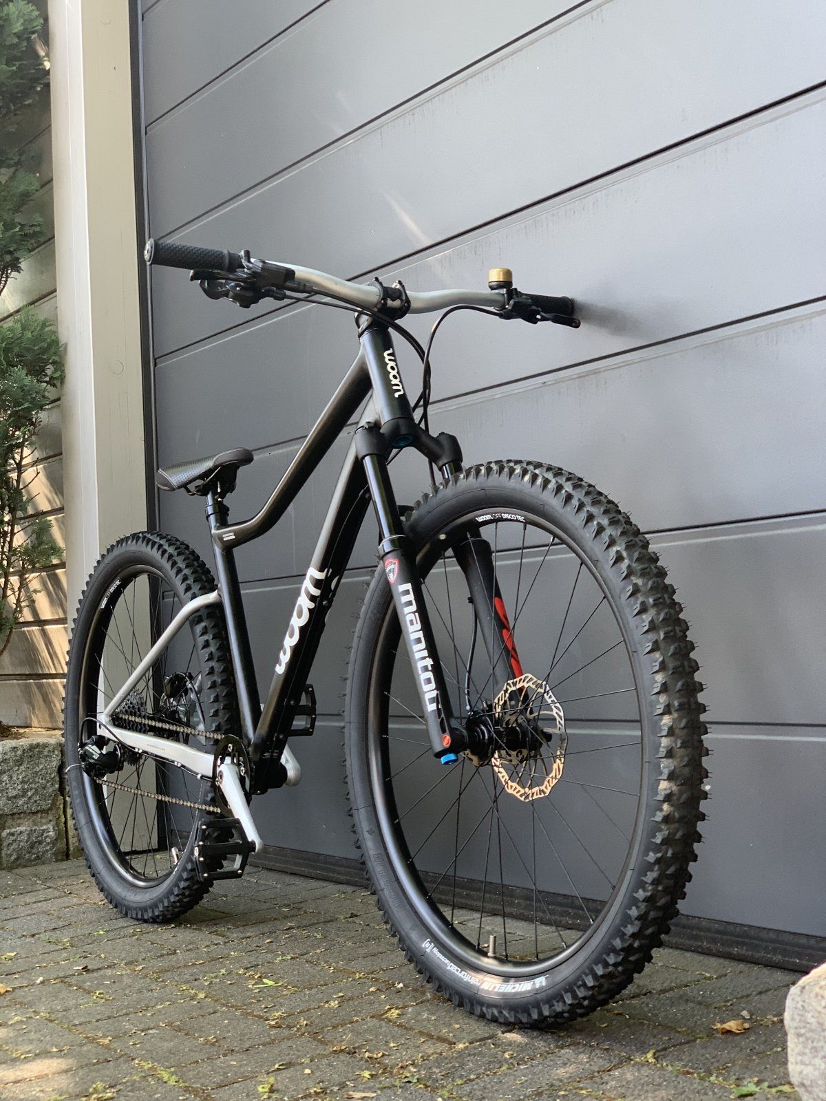

Nach den Theoriestunden mit Euch habe ich mal bestellt … und heute eingebaut🙂:
Einzig die Geometrie ist minimal anders:
Woom Gabel: 445mm
neue Gabel: 475mm
Woom Spacer: 23mm
neue Spacer: 8mm
neue Höhe: +15mm = 460mm
Fahreindrücke gibt es noch keine.
An dieser Stelle nochmals Danke für Euren Support👍

War der 23mm spacer unter der gabel? Ansonsten ist die Auswirkung auf die geometrie deutlich größer, lediglich die lenkerhöhe ist nicht viel anders
Oben. Schaun wir mal … die ersten Testmeter waren für die Kids jedenfalls begeisternd.
Interessant war es auch für mich, da ein Gabelumbau Neuland war. Wenn man es dann einmal gemacht hat, ist alles verständlicher 😬 Probieren geht über Studieren …

Auf jeden Fall hast die beste Gabel ums Geld gefunden. :daumen:
Ich hätte sie auch empfohlen aber nirgendwo eine lagernde in der benötigten Kofiguration gefunden. Und wegen der Einbauhöhe . Den Kids ist das vollkommen egal und den Papas kann es das auch sein.
Meines Wissens nach kann man die Gabel auf 80 mm traveln (Seite 14 https://www.leaderfox.cz/data/content/Markhor Service and Travel Change Guide.pdf). Dann wäre die Geometrie wieder da, wo sie nach Meinung des Herstellers sein sollte. Mit dem jetzigen Aufbau ist der Sitzwinkel wahrscheinlich unter 70°. Da macht dann bergauf fahren keinen Spass mehr... Den Kids ist das alles natürlich vollkommen egal. Die finden auch Federgabeln genial, die 3 kg wiegen und null realen Federweg haben. Dennoch kann man seinen Kids was sinnvolles aufbauen und ihnen das bike-leben leichter machen. Auch wenn sie den Unterschied nicht bewusst wahrnehmen.
@martini74 Schreib doch noch, was du jetzt alles genau gebraucht/gemacht hast. Für den Fall, dass der nächste im Forum vor dem gleichen. problem steht.
Für einen jungen Neuling, der gerade auf das Bike passt, sollte es aus meiner persönlichen Sicht kein Nachteil sein, wenn das Rad über einen etwas größeren Nachlauf und damit mehr Ruhe und Sicherheit verfügt. HighEnd Performance oder das letzte Zehntel stehen bei diesem Umbau nicht wirklich im Fokus.
Bergab-Passagen (leichte Trails oder im Kids-Bikepark z. B. in Leogang) sollten hoffentlich gut funktionieren.
Sind die 30mm Aufbauhöhen-Differenz nicht "statisch" zu betrachten?! Ich könnte mir vorstellen, dass der SAG dagegen zu rechnen ist?! Aber egal ...
Folgende Bestellungen haben EU 358,89 gekostet:
  • DT Swiss * Umrüstkit Steckachse auf Schnellspanner
  • DT Swiss * MTB Stahl 5mm VR Aluhebel Schnellspanner
  • FSA Orbit IS Steuersatz
  • Spacerset Aluminium/1 1/8"
  • LEVELNINE MTB Stealth 31.8 Vorbau
  • Manitou Markhor 26" Federgabel
  • Werkzeug *: Einschläger für Steuersatzkralle
Theoretisch ja. Aber selbst Erwachsene fahren ja nicht permanent im SAG, die Hersteller haben den bei der auslegung sicher auch berücksichtigt und Kinder bringen den kaum zustande

Ich gebe Dir Recht, aber jetzt habe ich zumindest ein Paket, wo ich die Basis kenne und eine qualitativ hochwertige Gabel bzw. Umbau.
Wenn wir das kleinere WOOM OFF4 des Sohnes verkaufen, kann man ja die Einnahmen zumindest dagegen rechnen 🤪...
Die Woom-Gabel hätte ohne Einbau, auf welchen der Händler jedoch bestand, EU 250 gekostet. Wenn die Gabel denn überhaupt lieferbar gewesen wäre ... evtl. in 2023 ...
