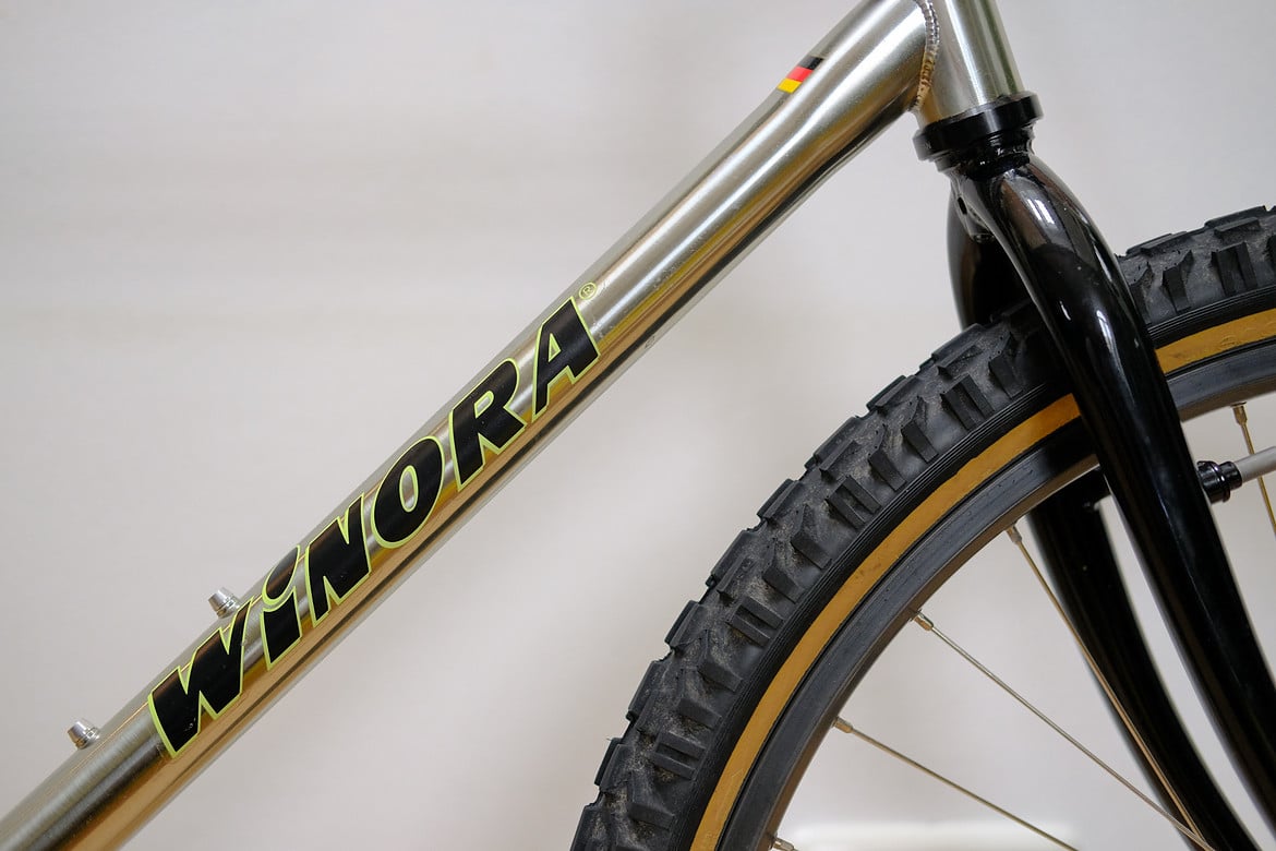

Hey Freunde,
ein neues kleines Winterprojekt steht an und ich habe endlich etwas Zeit um einen Rahmen aufzubauen, den ich vor einer Weile hier zu günstigem Kurs erstanden habe.
Nein es ist sicherlich nicht das Prestige Kult Objekt aber irgendwie hat er mir auf Anhieb gefallen. Der Zustand ist wirklich gut und da ich noch einige Teile von anderen Rädern übrig hatte, werde ich das die nächsten Wochen einfach mal zusammenstecken. Für die Fans von echten Klassikern gibt es momentan sicher andere Threads. Ich baue was zum fahren.
Es handelt es sich um einen Winora Overhang von ´95.
Hier mal eine erste Steckprobe. Beim Sattel * bin ich mir noch nicht so sicher, vielleicht kommt doch wieder einfach ein Flite drauf.
Die Laufräder sind stabil, aber sicher nicht die Leichtesten, da hätte ich gerne für die Zukunft was mit 730/732 Naben und leichteren Felgen * mit 32L

nachdem ich heute Früh noch schnell den Freilauf gewechselt habe, gings endlich zum ersten Mal raus. 56er Oberrohr ist mir eigentlich etwas zu kurz, aber ich muss sagen das Ding macht wirklich Spaß. Sehr entspannt zum Sitzen und super wendig und flitzig. Vom Gefühl her irgendwie wie ein Alurahmen aber nicht so bockelig :p
Etwas Feinabstimmung muss noch gemacht werden, so bin ich mir z.B. nicht sicher ob die 9-fach Kette bleiben wird. So 100 prozentig hab ichs nicht eingestellt bekommen, aber da kann ich mich ja nochmal dransetzen.
Ausserdem bin ich mir mit der Shannon noch nicht ganz sicher, ich hätte da lieber was dezenteres ohne Schriftzug.
Evtl. könnte man auch über eine schwarze Kurbel nachdenken.
Und ja, den Sattel * auszurichten hab ich tatsächlich vor lauter schnell-schnell vergessen :ka:
Ist mal wieder ein "ich will fahren" Setup, also Flaha, Tacho und Smoke/Dart. Danke hier auch nochmal an Franky @SYN-CROSSIS für die Pedale und das riesige Tacho Sammelsurium :D
Gewichtsmäßig liege ich mit allem drum und dran bei 10,8kg. Damit bin ich absolut zufrieden.
Ich hatte ursprünglich ja schwarze Booster geplant, aber mit den silbernen Rogers gefällt mir das eigentlich noch besser. Danke Tom @synlos :daumen:
Alles in Allem hat mir das kleine Winterprojekt sehr viel Spaß gemacht und das Ergebnis wird mir sicher noch viel mehr Freude bereiten.
