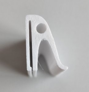

Mir ist eingefallen das mein Schwager einen 3d Drucker hat und damit auch sehr gut umgehen kann.
Also Zeichnung gemacht wie ich mir es vorstelle und heute Morgen schon einen Prototypen bekommen.
Musste ich noch etwas kürzen und die Brillenbügel drücken die Teile nun an die Wange.
Heute Nachmittag auf dem Rückweg nach Hause muss ich mal schauen ob die Windabweiser noch etwas weiter nach außen schauen müssen. 8-)
kleiner Schlitz,
mein Schwager kann das.
