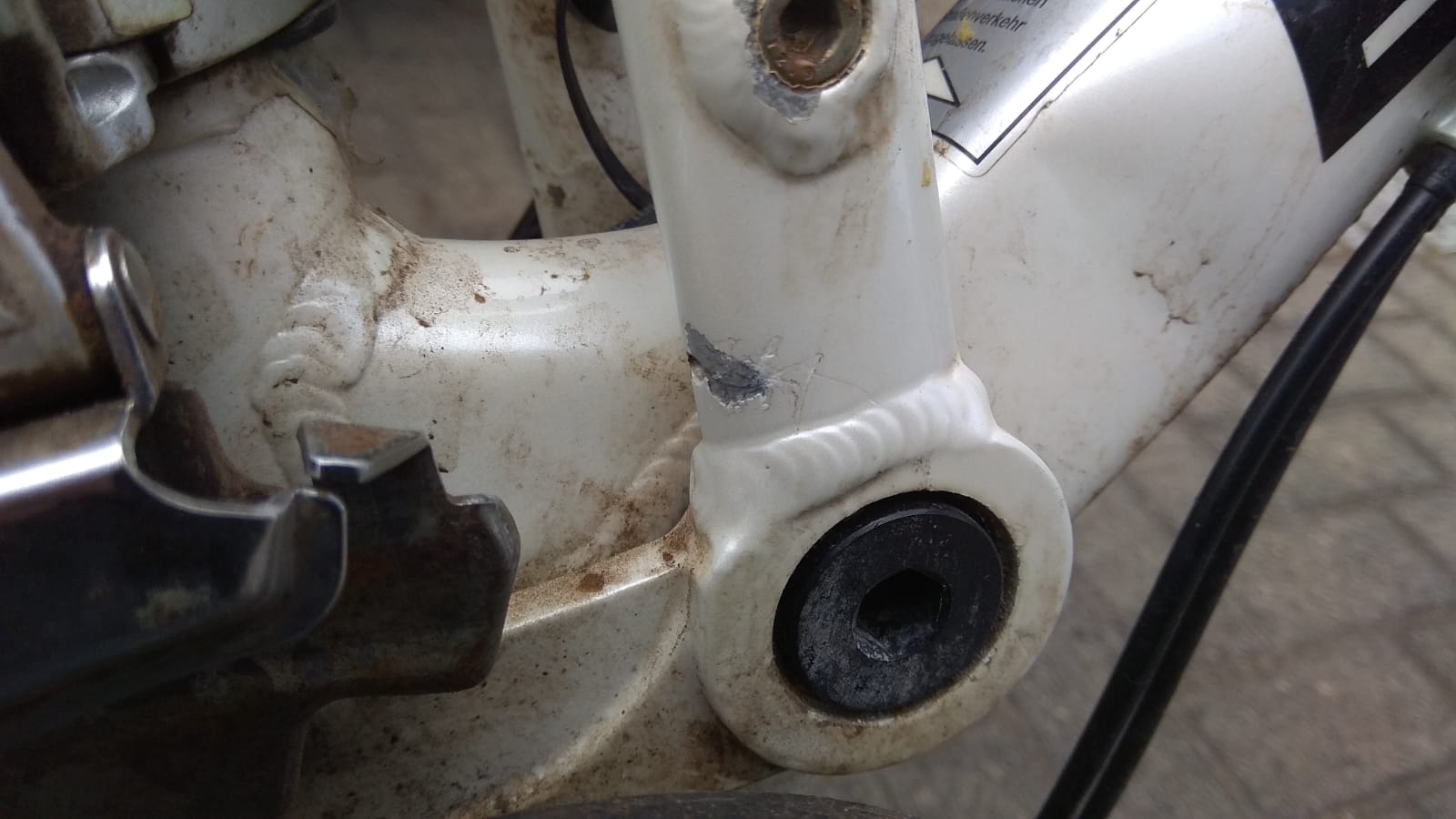

Ich habe ein Big Air Team 2005 an dem ich gestern Risse an der Schwinge entdeckt habe.
Gibt es die Schwinge noch als Ersatzteil? Ich mag das Bike und würde es ungern aufgeben.
Die Risse sind auf beiden Seiten ausgehend von der kleinen Bohrung.
Gruß Andreas
Einfach so ins Blaue hinein ne Naht drüberziehen kanste dir getrost schenken.
Je nachdem, was das für Alu ist, musst du Schweißgut zugeben und anschließend Wärmebehandeln.
Machst du das nicht, reißt es bei der ersten Fahrt dannach wieder. Und dann haste das Bauteil aber verpfuscht.
Es gibt Fachfirmen, die das gut machen können. Das ist aber leider teuer und der Lack muss ab.
Jepp, da gebe ich dir recht. Der Riss muss aufgeflext werden um das richtig zu verschweissen. Mal sehen ob ich jemanden finde.
muss nicht immer aufgeflext werden ich hab das mal bei einem Polski machen lassen, der sich mit schweißen sehr gut auskannte. Der hat in den Rahmen nur eine Nut reingeflext dann die stelle wie Zahnplombe :D wieder zugeschweißt hinterher abgeschliffen lackiert danach sah es wie original aus und gab keinerlei probleme mehr
