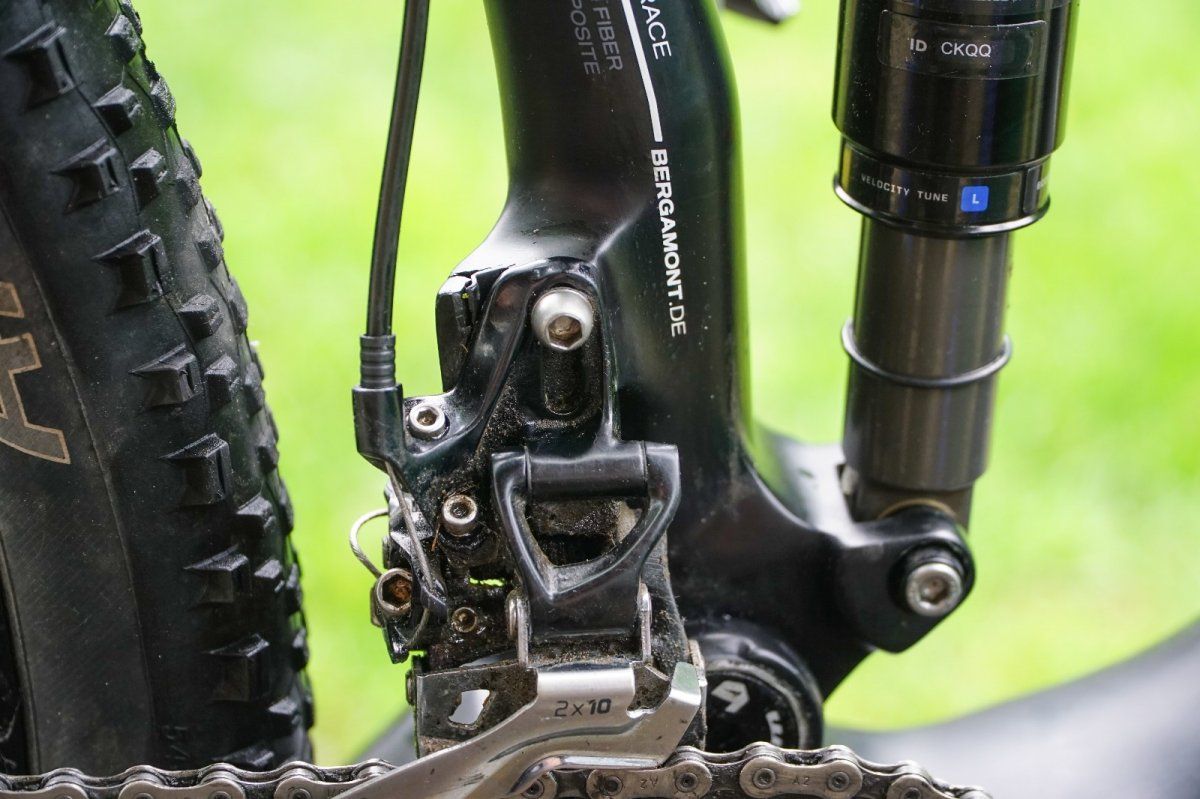

habe ein Revox MGN, Modell 2014. Seit neuestem sammelt sich nach Regen-/Matschfahrten Wasser im Rahmen. Um das Wasser aus dem Rahmen zu bekommen, muss ich das Rad mehrmals bei abgenommener Sattelstütze "auf den Kopf" stellen. Das Wasser gelangt an der Zugführung zum Umwerfer (im Bild gelb markiert) in den Rahmen. Die Gummitülle (Faltbalg) habe ich bereits gewechselt. Kann das sein, dass das Wasser neben dem Liner in den Rahmen gelangt? Kann man das irgendwie abdichten (z.B. mit Silikon)?

Kein Rahmen ist so dicht, dass er nicht irgendwann Wasser aufnimmt. Die von dir gekennzeichnete Kabeldurchführung ist auch nicht so abgedichtet, dass sie den Rahmen vor eindringendem Wasser schützt, diese Gummitülle sorgt lediglich dafür, dass Schlamm und Wasser nicht in die Außenhülle des Schaltzuges laufen.
Bitte prüfe, ob bei dir evtl. die Entwässerungsöffnung unten am Tretlager evtl. durch Schmutz verstopft ist. Dort fließt das Wasser normalerweise wieder ab.

Ok, vielen Dank. Werde mir das mit der Entwässerungsbohrung gleich ansehen. Ich vermute mal, dass sich die Bohrung unter der Zugführung unten am Tretlager befindet. Um dahin zu gelangen, muss ich also die Zugführung demontieren, oder?
