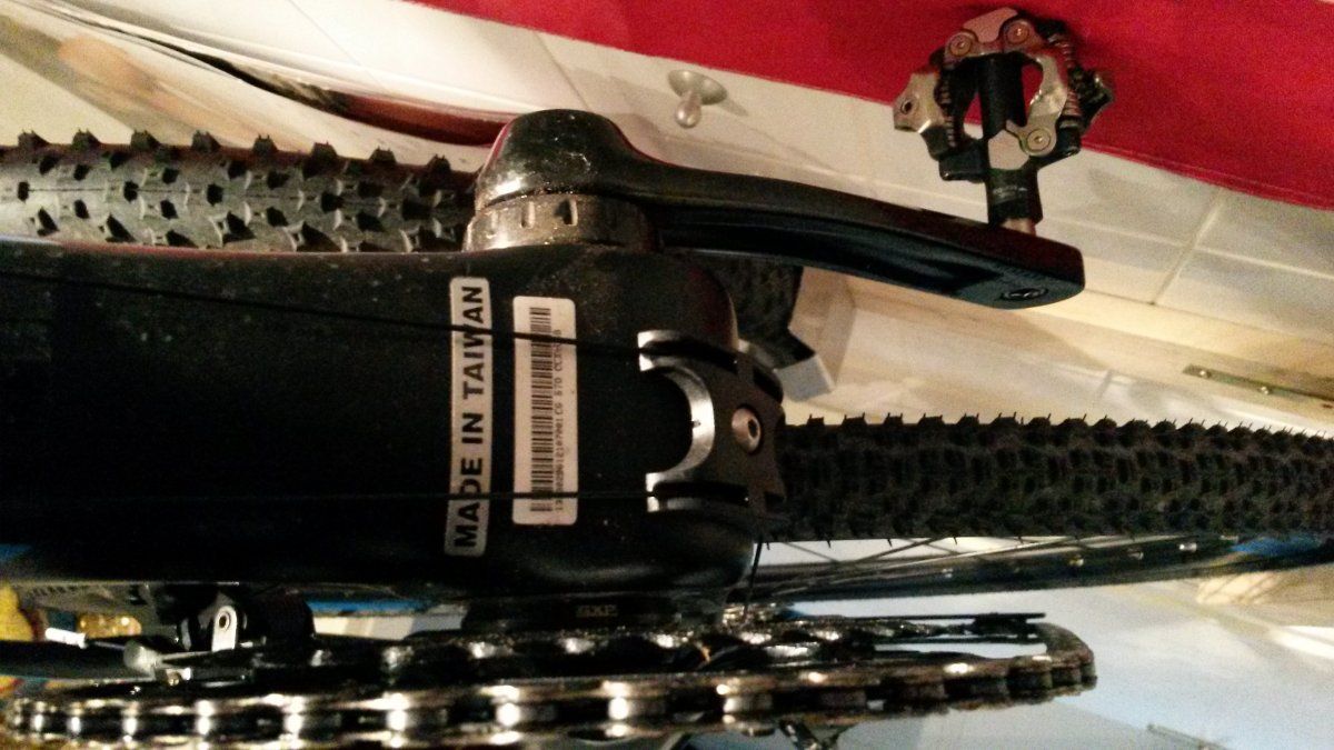

Normalerweise sollte die Rahmennummer entweder unten oder hinten am Tretlagergehäuse oder aber unten/innen an einem der Ausfallenden zu finden sein. Bei Carbon-Rahmen ist das meist ein kleiner, einlaminierter Aufkleber. Gib nochmal Bescheid wenn da wirklich nichts zu finden sein sollte.
unter dem Barcode ist noch eine lange Nummer. ist das die ?

Ja genau, das ist die Rahmennunmmer. Ist bei Carbonrahmen häufig so ein langer Wurm, da die Rahmennummer ja gleichzeitig die Produktions- bzw. Seriennummer ist, welche wiederum zur Nachverfolgung, Qualitätskontrolle, usw. verwendet wird.
