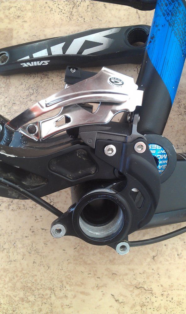

eventuell hat sich jemand schon mal dem Thema Big Air Team 2011 Umbau auf 2 Fach gewidmet..
Ich versuch dies gerade und komme nicht weiter.
Der Rahmen ist für einen E type Umwerfer passend.
>> Dual Pull E Type Slx 2x9 gekauft FDM 665.(14er Kapazität).Selbiger lässt sich auch befestigen.Haken dran!
>>Saint Kurbel 2 fach Typ 815 22/36 Zähne
Problem:es scheitert schon mal daran, dass der Umwerfer gar nicht tief genug runter kommt, da er mit der Schwinge kollidiert...
Selbst wenn ich ihn abfeilen würde, sieht es nicht so aus,als könnte er die Kette auf das 2 Ritzel transportieren..
Hat jemand für mich einen Tip, bzw. fährt jemand eine funktionierende Kombi, wie ich sie anstrebe?

Mach mal bitte ein Foto davon, wie es jetzt aussieht. Wird der Shimano E Type nur am BB Shell geklemmt, oder schraubt man den noch irgendwo gegen Verdrehen fest?
Mal die SRAM Direct Mount Umwerfer angeschaut, die sollten sich doch eigentlich direkt an den zwei Löchern an der Schwinge anschrauben lassen und dann dürfte auch nichts anstoßen, so wie ich mir das vorstelle wenn ich meinen Rahmen anschaue.

@g.mikey Wenn es ein alter E-Type mit Befestigung über das Tretlager ist, wird das nicht funktionieren. Es muss ein Low Direct Mount sein (bei Shimano läuft das schlauerweise auch als e-type), der an der Schwinge befestigt wird und sich dann auch mitdrehen kann.

Anbei mal ein Bild des Umwerfers... Evtl. ist es ja tatsächlich der Falsche..?!
Besten Dank!
Mike

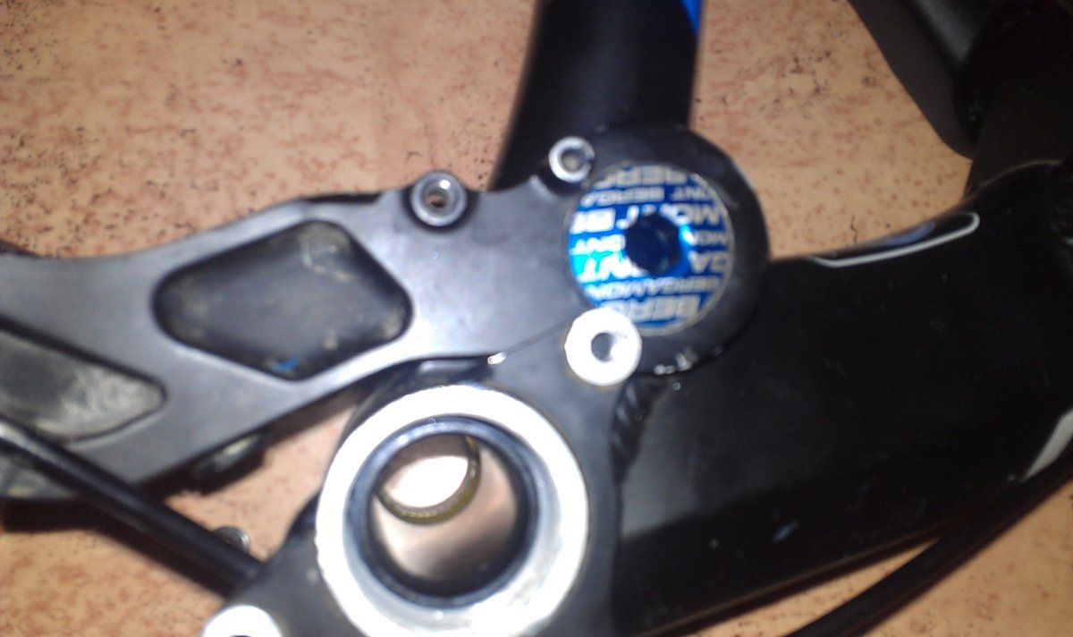

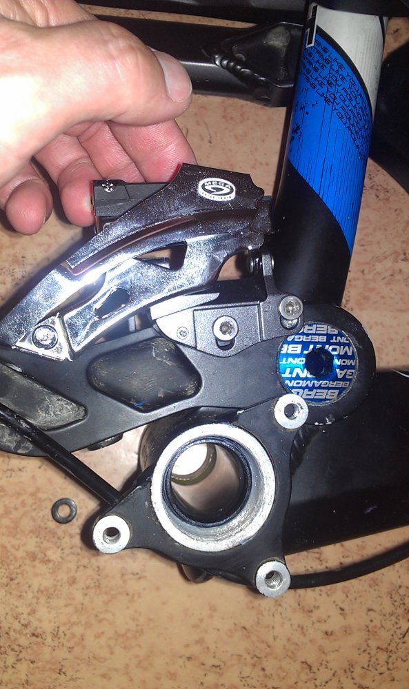

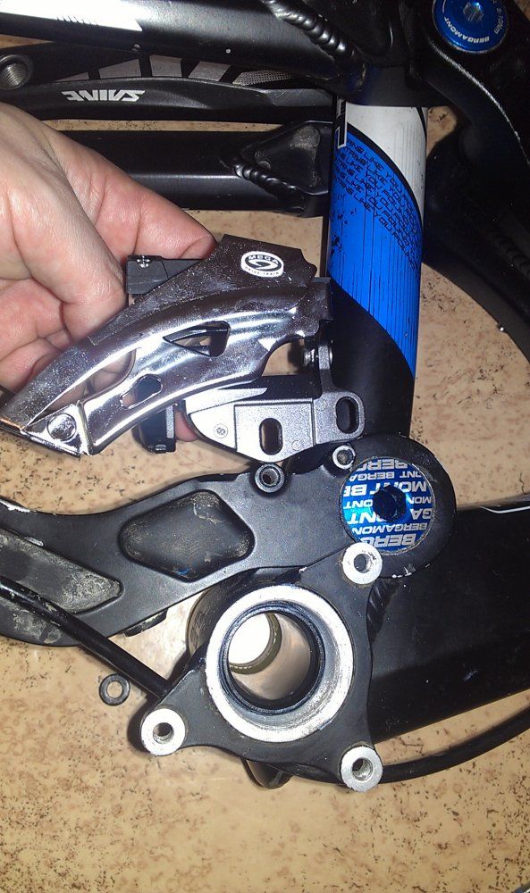

@g.mikey Das ist der klassische e-type, damit wirst Du so leider nichts. Check mal ob auf der Schwinge über dem Tretlager zwei Aufnahmen für einen Umwerfer sind, daran muss der festgeschraubt werden. Im Zweifel bitte nochmal ein Foto ohne Umwerfer einstellen.
Die zwei Löcher hat er, war auf dem Foto auf einer der vorigen Seiten schon zu sehen.
Kannst du den Umwerfer von der Halterung abschrauben? Der ist ja da mit zwei Schrauben dran befestigt. Auf dem Bild sieht es fast so aus als wenn der Umwerfer ohne die Halterung für die Klemmung da direkt an die Löcher an der Schwinge passen könnte.
Die zwei Aufnahmen sie wie bereits erwähnt vorhanden!
Durch das Weglassen der eigentlichen Tretlagerbefestigung müssten man entsprechend ausgleichen(Dicke des "Bleches für das Tretlager)
Befestigen liese sich der Umwerfer dann schon und minimal in der Höhe korrigieren..
Evtl. hab ich als Laie auch nur einen Denkfehler drin...
Aber rein von meinem laienhaften mechnanischen Standpunkt aus gesehen, sind die Wege/Aktionsradius für den Umwerfer zu "weit"..
