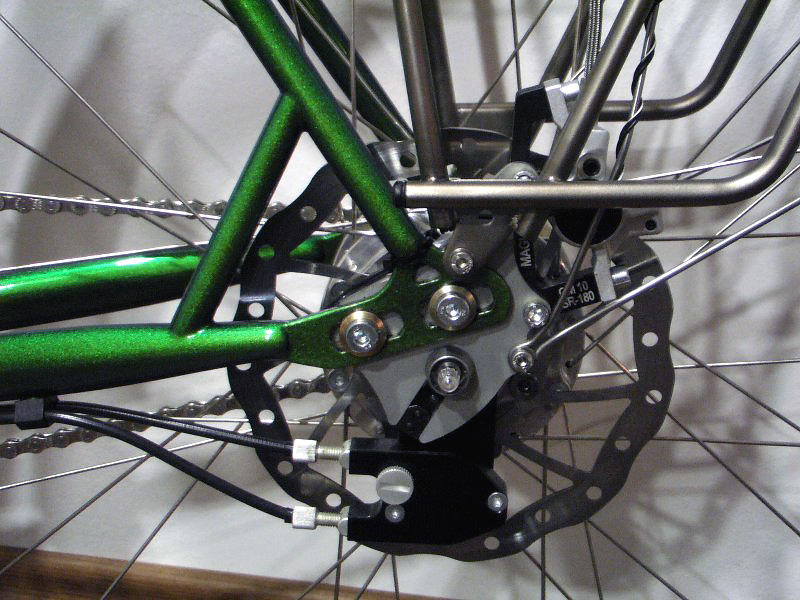

- Verschiebbare Ausfallenden (ziemlich große Alu-Platten, mit vertikalen Dropouts für die Achse)
- Schutzblech-Streben an den Ausfallenden festgeschraubt, so dass sich das Schutzblech mit dem Rad bewegt, wenn man die Ausfallenden verschiebt
- Bremse oben am Ausfallende/Alu-Platte (Sitzstreben-Position)
- Gepäckträger am Rahmen festgeschraubt
Der Bremssattel sitzt in dem Dreieck zwischen den beiden Gepäckträger-Streben, etwas nach innen versetzt.
Der größte Nachteil ist, dass große tief gehängte Packstaschen (eingehängt auf dem unteren Bügel des Gepäcksträgers) leicht an den Bremssattel stroßen können. Bei meinen Ortlieb Bike-Packer Taschen musste ich den Haltebügel mit dem Haken nach oben drehen.
Aber das ist OK, wie ich finde, da es bisher der einzige mir aufgefallene Nachteil ist.

OK also hier ist schoen zu sehen, dass die Bremse sehr weit hinten sitzt -noch weiter hinten als das 'normal' bei 'Hintenmontage' der Fall ist- und dadurch mit ihrem dicksten Teil einigermassen hinter den Gepaecktraeger kommt.
Dadurch muss man diesen nicht so weit auseinanderbiegen wie das sonst oft der Fall ist. Hmm, ja, kann funktionieren :D
Hier mal ein paar Bilder:
Im Grunde sitzt die Bremse nicht auf der Sitzstrebe, sondern "hinten".
Aber man sieht auch, dass die dickste Stelle des Bremssattels genau hinter einer Strebe des Gepäckträgers sitzt.
Von der Breite ist die Lösung also die ungünstigste...
Die Packtasche ist eine Ortlieb Sport-Packer Plus, am Träger in der unteren Querstrebe eingehängt.
Da geht es schon recht knapp zu. Da war ich froh, das Banjo am Bremssattel drehen zu können,
sonst hätte die Bremsleitung am Haken der Packtasche gestreift.
Die Bremsscheibe hat 203mm, falls das interessiert.
Mit ner kleineren Scheibe wäre dieses Problem sicher auch etwa entspannter.
Gruß
Sven
