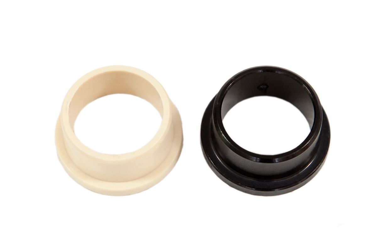

und wie bekommt man ein geteiltes Gleitlager raus :ka:
wollte heute Huber Buchsen verbauen und musste dabei feststellem, dass in meinem Fox Float X geteilte Gleitlager drin sind :(
somit funzt das Huber Tool nicht.
Das Gleitlager sitzt aussen am Daempfer mit einem Bund am Daempferauge in dem ein O-Ring sitzt.
einer eine Idee wie ich das Gleitlager rsaubekomme, ohne dass ich es auf einer Seite zerstoere :ka:
icb-3-jpg.514927
schon 'rausbekommen? sonst probier es vllt. mit einer dünnen klinge, die du hinter diesen bund drückst und dann hebelst. mit einer spitzzange geht das auch ganz gut; wobei ich nicht weiß, ob man die methode auch nutzen kann, wenn die dinger überleben sollen :eek: so mache ich das, wenn die buchsen eh schon durch sind.
