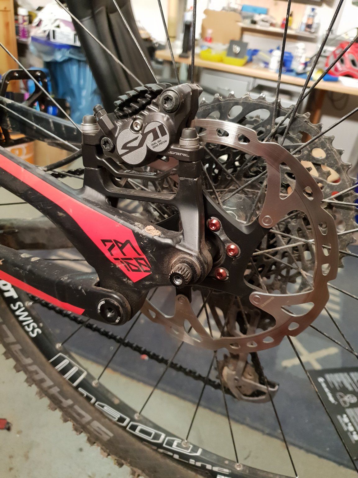

Geht es so einfach den Hebel runter zu machen? Bekommt man die Achse trotzdem gut rein und raus? Wäre klasse wenn du ein Bild machen könntest.
Tja h4t3, das hab ich seit Wochen vergeblich gemacht. Hab jetzt den Hebel an meiner DTSwiss abgemacht. Den hab ich jetzt immer im Rucksack.....Diebstahlsicherer und man kann nicht dran hängen bleiben

Klar, man kann den Hebel zum Festdrehen ja so aufsetzen, dann abziehen. Nur die orangene Schraube mit Spitzzange rausdrehen. Ist zwar keine sonderlich perfekte Variante, da der Vielzahn der Achse offen liegt, aber besser wie der blöde Hebel am Bike....
